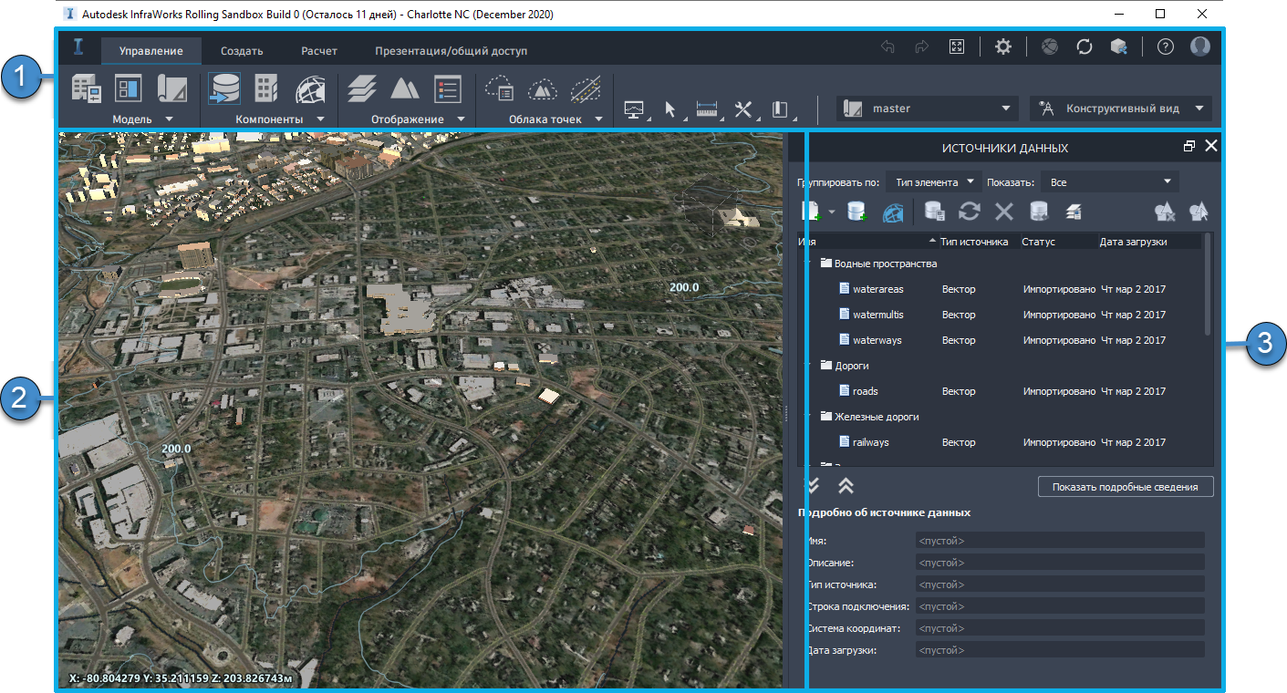

Пользовательский интерфейс InfraWorks состоит из нескольких важных элементов.
Обзор пользовательского интерфейса

  1. Панель инструментов
    • Инструменты проекта в левой части панели включают набор средств для планирования, проектирования, анализа и презентации, которые соответствуют этапу работы над моделью.
    • Утилиты в правой части панели включают в себя другие инструменты, которые можно использовать на всех этапах работы для измерения, повышения производительности, просмотра параметров, работы с закладками, настройки совместной работы и приложения, а также для администрирования учетной записи.
    • Щелкните Переход на главную страницу (Переход на главную страницу) в верхнем левом углу панели инструментов, чтобы перейти на главную страницу InfraWorks.
    Дополнительные сведения см. на странице справки Панель инструментов.
  2. Пространство проекта
    Пространство для работы над проектом и его визуализации (его также называют пространством модели).
    Совет. Действия в пространстве модели часто называют действиями в активном окне.
    • Проекты можно создавать, анализировать, моделировать и представлять непосредственно в пространстве модели.
    • Элементы, которые добавляются в проекты, можно выбрать в активном окне.
    • Используйте указатель мыши и клавиатуру для навигации по моделям.
      Совет. ViewCube (Видовой куб) — надежный интерактивный интерфейс с возможностью перетаскивания элементов, который можно использовать для переключения между стандартными и изометрическими видами модели, а также для возврата к главному виду. Для активации видового куба наведите на него курсор мыши.
      Видовой куб
  3. Закрепленные панели
    Различные панели, палитры и другие инструменты можно закреплять и откреплять в правой части окна приложения.
    • В примере выше панель Источники данных закреплена в правой части окна приложения рядом с пространством модели.
