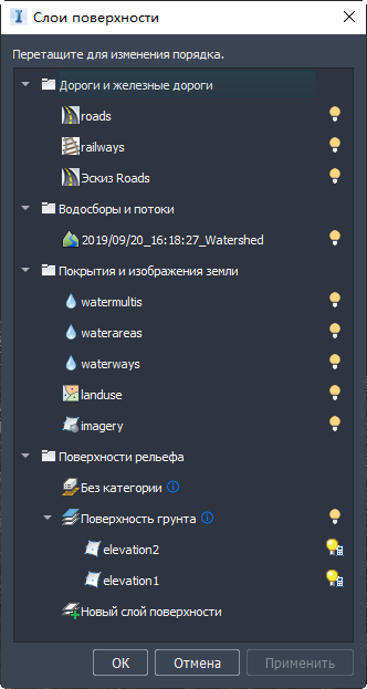

Можно управлять порядком отображения и видимостью данных слоев глубинных поверхностей, (например изображений земли и рельефа модели). Кроме того, можно создавать новые слои глубинных поверхностей.
Щелкните «Управление» glyph «Отображение» glyph слои поверхности (Слои поверхности), чтобы открыть диалоговое окно «Слои поверхности». Можно использовать этот инструмент для добавления или изменения слоев поверхности.

слои поверхности
Скрыть/показать слой
видимый скрытый
Скрытие или отображение слоев поверхности в модели. Если отображается лампочка желтого цвета, значит слой поверхности является видимым; если лампочка белого цвета — скрытым.
Элементы, связанные непосредственно с рельефом (рельеф, покрытие, вода, железные дороги и дороги) считаются "слоями поверхности". Их отображением в виде группы можно управлять с помощью функции скрытия/отображения.
Параметры слоя поверхности
свойство слоя поверхности
Указывают, что слой поверхности имеет параметры, которые можно изменять в стеке.
