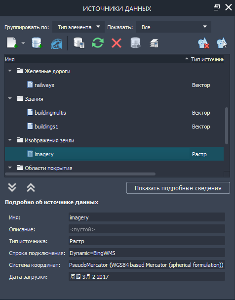

Панель источников данных
Используйте панель "Источники данных" для импорта и настройки данных. Кроме того, для источников данных ArcGIS можно использовать команду сохранения в исходном файле из контекстного меню.
Для доступа к панели «Источники данных» щелкните «Управление» glyph «Компоненты» glyph источник данных (Источники данных).
Примечание. Для получения дополнительных сведений о работе с наборами данных ArcGIS на панели «Источники данных» см. раздел Управление наборами данных ArcGIS.
источники данных
На панели "Источники данных" доступны следующие элементы:
  1. Раскрывающиеся списки параметров отображения
    группа
    Группирование элементов по типу компонента или по типу источника. По умолчанию все хранилища данных перечисляются в соответствии с типом компонента. Например, все здания отображаются в группе "Здания". Чтобы группировать их по типу источника (вектор, 3D модели и т.д.), выберите в этом списке элемент Тип источника.
    отображение
    Можно также фильтровать отображаемые элементы в соответствии с тем, настроены они или нет. По умолчанию отображаются все элементы. Для фильтрации отображения выберите типы элементов, которые необходимо просмотреть.
  2. Боковая панель инструментов
    добавить данные Добавление источника данных для файла: импорт данных из источников данных для файлов.
    подключиться Добавление источника данных для базы данных: импорт данных из источников данных для базы данных.
    коннектор Добавление источника данных ArcGIS: добавление данных ArcGIS в модель InfraWorks из учетной записи ESRI ArcGIS Online или Enterprise. См. раздел Обмен данными с ESRI ArcGIS.
    настроить базу данных Настройка источника данных: настройка источников данных после импорта. Для выполнения настройки можно также дважды щелкнуть источник данных.
    регенерировать Обновить источник данных: обновление выбранного источника данных на основе исходных данных. Данные для этого источника данных в модели заменяются текущим содержимым подключенного хранилища данных. При внесении каких-либо нежелательных изменений используйте функцию Обновление, которая позволяет вернуться к исходному состоянию данных.
    удалить Удаление источника данных: удаление выбранного источника данных из модели.
    подключить элементы Управление путями источников данных для файлов: обновление расположения источников данных в модели, если они были перемещены или переименованы.
    управлять Управление слоями поверхности: элементы, связанные непосредственно с рельефом (рельеф, покрытие, вода, железные дороги и дороги) считаются «слоями поверхности». Для определения порядка рисования слоев поверхности используйте стрелки для перемещения слоев поверхности вверх или вниз. Можно также задавать видимость этих слоев.
    Примечание. Данная функциональная возможность также предусмотрена в обозревателе моделей.
    удалить Удаление элементов источника данных: удаление всех элементов из выбранного хранилища данных с сохранением его адреса. Чтобы добавить данные обратно в модель, повторно импортируйте их из хранилища данных.
    выбрать Выбор элементов источника данных: выбор всех элементов в выбранном источнике данных. Масштаб модели изменяется для включения всех элементов, сами элементы выделяются.
    Примечание. Если в обозревателе моделей источник данных заблокирован, функцию «Выбор элементов источника данных» использовать невозможно.
  3. Список источников данных — для сортировки списка в убывающем или возрастающем порядке щелкните заголовок. Используйте стрелки развернуть (Развернуть все) и свернуть (Свернуть все), чтобы отобразить все источники данных или свернуть список для отображения только заголовков типов элементов. После свертывания списка можно развернуть отдельные типы элементов.
    Для просмотра соответствующих параметров щелкните правой кнопкой мыши любой источник данных. Для переименования источника данных используйте контекстное меню.
  4. Подробные данные — скройте или отобразите подробные данные для выбранного источника данных. В области Подробные данные отображаются система координат и строка подключения для источника данных. Эти сведения редактировать невозможно. Для внесения изменений используйте функцию Настройка источника данных.
