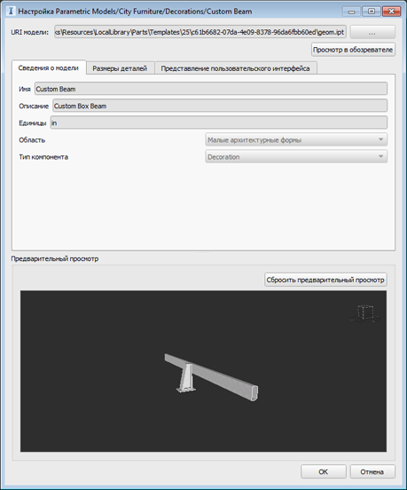

    Появится диалоговое окно конфигурации параметрических моделей. В области предварительного просмотра будет отображаться предварительная версия детали. Можно использовать мышь для панорамирования, масштабирования и облета по орбите на панели предварительного просмотра. Открытые атрибуты параметрической модели отображаются на вкладках «Сведения о модели», «Размеры деталей» и «Представление пользовательского интерфейса».
    пользовательское оформление
    Примечание. Единицы измерения — это значения, предназначенные только для чтения и определяемые единицами измерения, использованными при создании файла параметрической модели IPT при помощи подключаемого модуля утилит форм инфраструктурных деталей Autodesk Inventor.
  8. Введите уникальное имя и описание для нового параметрического элемента оформления.
  9. Укажите малую архитектурную форму как область, а элемент оформления как тип компонента.
    Атрибуты «Область» и «Тип компонента» на вкладке «Сведения о модели» нового параметрического элемента оформления должны быть заданы при добавлении новой модели. После добавления модели эти значения становятся доступными только для чтения и не могут быть изменены.
    Примечание. Если в полях «Область» и «Тип компонента» указано значение «Не назначено», деталь не будет доступна в InfraWorks.
  10. Просмотрите вкладки «Сведения о модели», «Размеры деталей» и «Представление пользовательского интерфейса».
