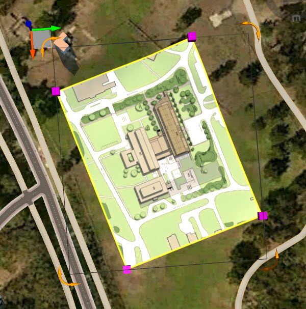

  8. Нажмите «Закрыть и обновить». 2D-наложение будет натянуто на рельеф.
  9. В режиме редактирования можно повернуть, изменить размер или переместить наложения рельефа с помощью ручек и гизмо.
  10. Для более точного размещения наложения используйте опорные точки. См. раздел Размещение 2D-наложений с помощью опорных точек.
