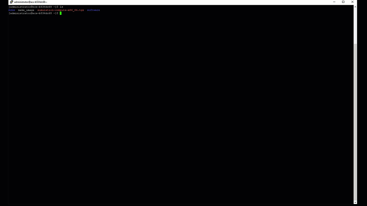

  3. Чтобы проверить, извлечены ли файлы, введите
    ls
    и нажмите клавишу ENTER.
  4. Убедитесь, что в каталоге содержится исходный файл TQZ и два дополнительных файла (задайте вместо X основную версию SCM, а вместо значения <версия> — полную версию SCM, которую требуется установить):
    • simulation-computeX-thinclient.tgz — для установки на тонком клиенте;
    • simulation-compute-<версия>-x86_64.rpm — для установки на рабочей станции.
