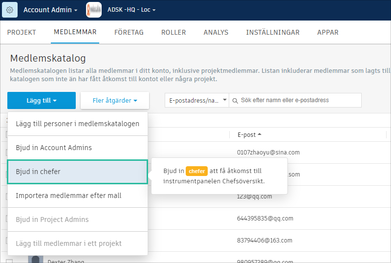

  1. Klicka på fliken Medlemmar i Account Admin.
  2. Klicka på Lägg till Bjud in chefer.

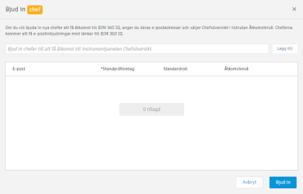

  3. Ange en e-postadress i dialogrutan Bjud in chefer och klicka på Lägg till.
  4. Klicka på Bjud in.
