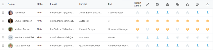

Du kan ändra åtkomstnivå för en befintlig medlem genom att göra honom eller henne till projektadministratör för ett befintligt projekt.
  1. Klicka på fliken Projekt i Account Admin.
  2. Välj ett projekt i listan.
  3. Klicka på fliken Medlemmar.
  4. Du kan tilldela en befintlig medlem projektadministratörsbehörigheter genom att klicka i kolumnen Project Admin bredvid medlemmens namn. Om administratörsbehörigheter beviljas till projektet blir personen automatiskt administratör för varje Next Generation-modul som han eller hon har åtkomst till.
