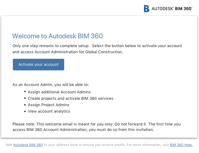

Som den första kontoadministratören får du ett välkomstmejl från Autodesk som innehåller en länk för att aktivera ditt konto. Detta aktiveringsmejl är den första beröringspunkten mellan dig och produkten.
Så här aktiverar du ditt konto:
  1. Öppna e-postmeddelandet Välkommen till Autodesk BIM 360.
    Viktigt: varje välkomstmeddelande är endast avsett för en person. Vidarebefordra det inte till andra. Om du inte fått eller tappat e-postmeddelandet så kan du använda den här aktiveringslänken. Vid behov kan du kontakta BIM 360-supporten för att begära att den skickas igen.
  2. Klicka på Aktivera ditt konto.
