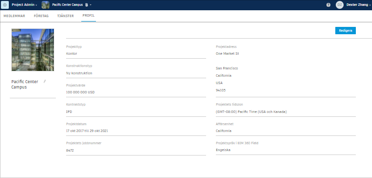

Redigera en projektprofil
Som kontoadministratör kan du redigera profilinformation, inklusive projektbilden. Du kan även lägga till projektadministratörer till ett tidigare skapat projekt. Din projektprofilinformation används över BIM 360 och i rapporter och statistik. Ditt projektadress används till exempel för att visa projektplatsen på en karta och väderförhållanden på projektets startsida.
Obs! projektadministratörer kan även redigera projektprofiler.
  1. Klicka på modulväljaren .
  2. Klicka på fliken Profil.
Ändra projektbild
  1. Håll muspekaren över miniatyren och klicka på Ändra projektbild
  2. I dialogrutan Ändra bild klickar du på Bläddra för att navigera till den bild du vill ha.
  3. Välj bilden och klicka på Öppna.
  4. Klicka på Överför i dialogrutan Ändra bild.
Ändra projektnamn
Klicka på ikonen Redigera (penna) bredvid det aktuella namnet under projektbilden.
Ändra annan projektinformation
  1. Klicka på Redigera i avsnittet projektinformation för att göra ändringar i följande fält:
    • Projekttyp
    • Konstruktionstyp
    • Projektvärde
    • Avtalstyp
    • Projektdatum
    • Projektets jobbnummer
    • Projektets adress
    • Projektets tidszon
    • Affärsenhet
    • Projektspråk i BIM 360 Field
  2. Klicka på Spara.
