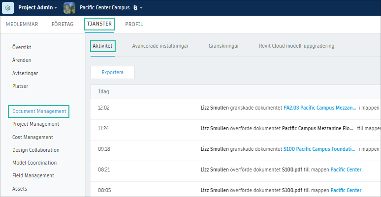

  1. Klicka på modulväljaren .
  2. Klicka på fliken Tjänster.
  3. Klicka på Document Management till vänster.
  4. Klicka på fliken Aktivitet.
    En lista med ändringar eller tillägg i ditt projekt i Document Manager visas:
