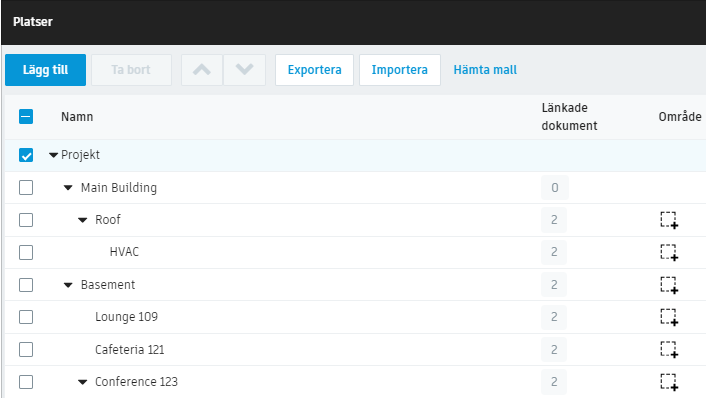

- Skapa lägeshierarkin för projektet.
Skapa hierarkin med hjälp av följande metoder:
- Du kan välja ett läge i hierarkin och klicka på Lägg till för att skapa ett underläge.
- Du kan använda pilarna för att flytta objekt uppåt och nedåt i hierarkin.
- Du kan importera hela hierarkin från ett Excel-kalkylblad.
Obs! Länkade dokument visar hur många dokument som har länkats till varje plats. Ikonen
i Område visar att området har definierats.
Andra platsmenyalternativ

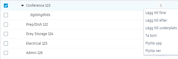

Klicka på Mer-menyn för fler alternativ.
- Lägg till före: en plats läggs till före den valda platsen på samma nivå.
- Lägg till efter: en plats läggs till efter den valda platsen på samma nivå.
- Lägg till underplats: en plats läggs till under den valda platsen.
- Ta bort: den valda platsen tas bort.
- Flytta upp: den valda platsen flyttas upp.
- Flytta ned: den valda platsen flyttas ned.
