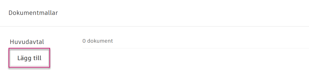

  4. Klicka på Lägg till i det avsnitt där du vill lägga till en mall.
    Dokumentmallsavsnittet som visar knappen Lägg till

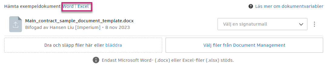

  5. Välj Exempel för att hämta en anpassningsbar Word- eller Excel-mall.
  6. Anpassa innehållet efter behov med hjälp av tillgängliga dokumentvariabler. Se Anpassa din mall för vägledning.
  7. När mallen har anpassats uppdaterar du mallens namn och klickar på Spara.
  8. Dra eller sök efter dokumentet du skapat för att överföra det som mall.
  9. Välj Spara för att spara och avsluta.

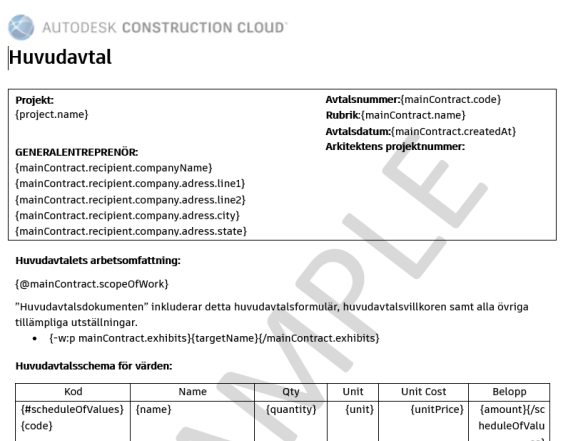

Anpassa din mall
När du anpassar din mall får du inte redigera innehållet inom klammerparenteserna – dessa är variabler som systemet använder för att automatiskt fylla i data när dokument genereras. Läs mer om variabler.
Exempelmall som visar variabler inom klammerparentes

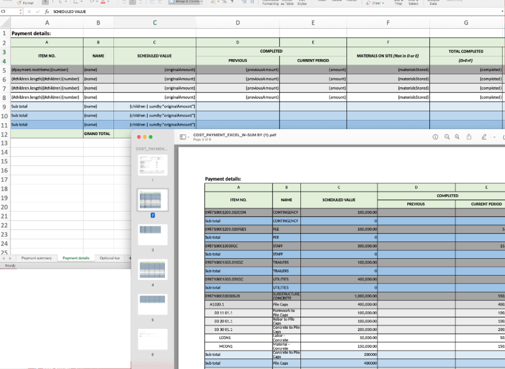

Mallar för betalningsansökan
Mallar för betalningsansökningar inkluderar extra rader i tabellen för betalningsinformation som gör att du kan definiera hierarkinivåer, bakgrundsfärger för överordnade noder och typsnitt.
Excel-mall för betalningsansökan med hierarkialternativ

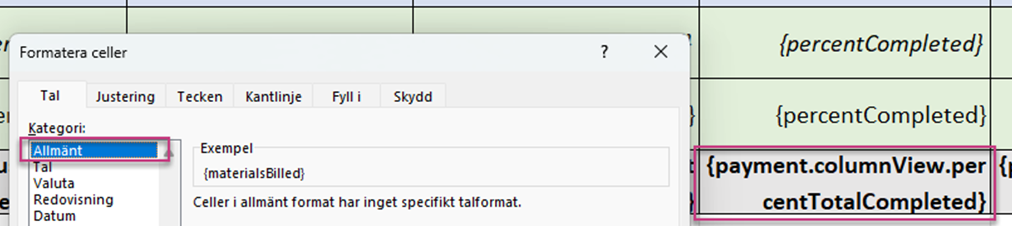

Alternativ 1: Automatisk tolkning
Formatera celler som Allmänt i Excel. Vid import tolkar Cost Management automatiskt värdet som ett procenttal (12.39 blir till exempel 12.39%).
Dialogrutan Excel-formatceller som visar Allmänt format
Excel som visar procentvärden
Tips: Om du vill lägga till ett %-tecken i varje cell formaterar du cellen som Allmänt och lägger manuellt till % i variabeln, till exempel: {payment.columnView.percentTotalCompleted}%

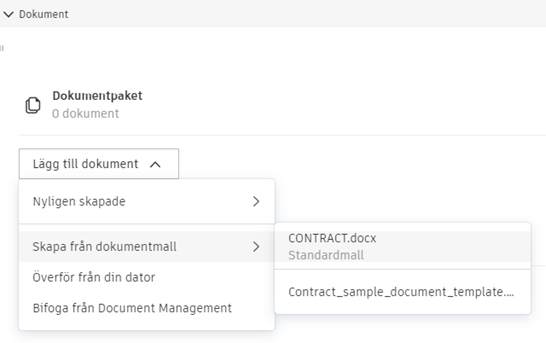

Ange en mall som standard
Ange en dokumentmall som standard för att visa den först i listan över tillgängliga mallar när dokument genereras.
Dokumentgenerering som visar standardmallen först
Så här anger du en mall som standard:

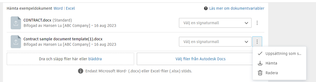

  5. Klicka på Mer-menyn Mer-menyikon bredvid mallen.
  6. Klicka på Ange som standard.
    Mallalternativ som visar alternativet Ange som standard

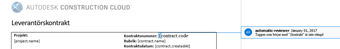

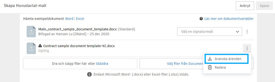

Granska ogiltiga variabler
När variabler i en mall blir ogiltiga (på grund av systemuppdateringar eller fel) visas en Varningsikon bredvid den berörda mallen. Så här löser du det:
  1. Klicka på Mer-menyn Mer-menyikon bredvid den ogiltiga dokumentmallen.
  2. Välj Granska problem.
    Mallalternativ som visar alternativet Granska problem
  3. Mallen hämtas automatiskt. Öppna den för att se kommentarer bredvid ogiltiga variabler.
    Mall med kommentarer för ogiltiga variabler
  4. Lös problemen i dokumentet.
  5. Överför den korrigerade mallen.
