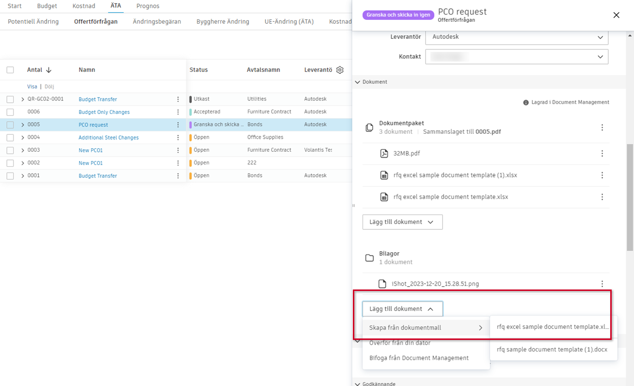

Klicka på Lägg till dokument i avsnittet Dokument.
Importera filer som ska bifogas till ett avtal, en ändringsbeställning eller en betalning. Du kan välja bland:
- Nyligen skapade: De senaste dokumenten genererades, om de finns.
- Lägg till från kostnadsbetalningsansökan: för budgetbetalningsansökningar. Du kan överföra dokument från den länkade kostnadsbetalningsansökan.
- Lägg till från utgift: för budgetbetalningsansökningar. Du kan lägga till dokument från de länkade utgifterna.
- Lägg till från PCO: för alla ändringsbeställningar. Lägg till dokument från en potentiell ändringsbeställning, vilket är utgångspunkten i arbetsflödet för ändringsbeställningar.
- Lägg till från offertförfrågan: för ändringsbeställningsförfrågningar (COR) och ÄTA från UE (SCO).
- Lägg till från COR: för ändringsbeställning från byggherre (OCO).
- Lägg till från kostnadsobjekt: för alla ändringsbeställningar. Du kan skapa ändringsbeställningar från kostnadsobjekt.
- Skapa från dokumentmall: Skapa ett dokument från befintliga mallar. Standardmallen visas först i listan. Projektadministratörer kan skapa dokumentmallar i verktyget Tjänster.
- Överför från din dator: Bifoga dokument från din dator.

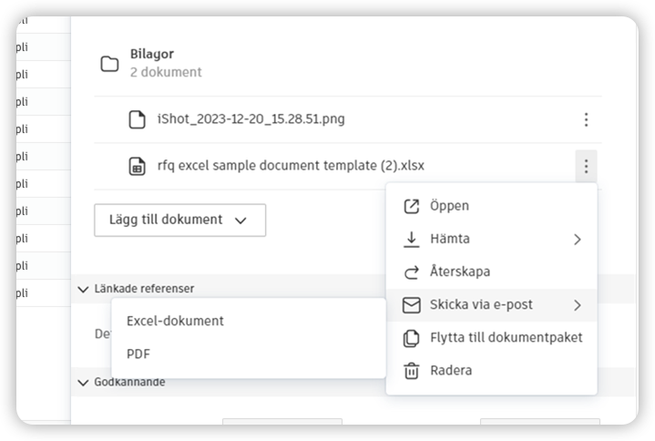

Lägg till dokument som bilagor
Administratörer kan lägga till dokument som bilagor. Dessa dokument kan skapas från mallar.
Du kan ladda ned och skicka bifogade dokument via e-post.
Läs mer om hur du skapar dokumentmallar.

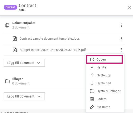

På den enskilda dokumentnivån
På den här nivån kan du:
Öppna ett dokument i BIM-visningsprogrammet där du kan arbeta med dina filer. Du kan till exempel lägga till markeringar i PDF-filer.
Hämta ett Word- eller PDF-dokument till din dator.
Återskapa dokument för att uppdatera dem eller ta bort ett skapat dokument från ett dokumentpaket och flytta det till bilagor.
Flytta till bilagor. Den här proceduren kan ångras.
Ta bort ett dokument från ett paket.
Byta namn på dokument.

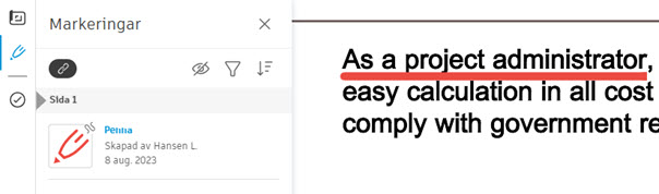

Lägg till markering i ett dokument
Du kan lägga till markeringar i ett PDF-dokument. Det kan vara till hjälp t.ex. under granskningsprocessen för godkännandearbetsflödet.

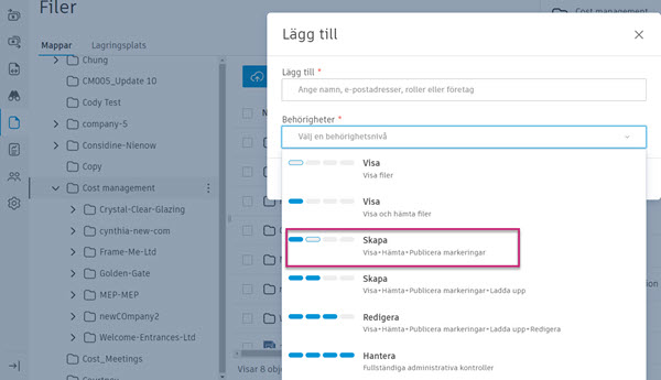

Om du vill kunna lägga till markeringar i ett PDF-dokument måste projektadministratören göra följande:
Välj alternativet Document Management i Allmänna inställningar.
Bevilja granskare behörigheten Skapa för mappen som lagrade det genererade PDF-dokumentet.
När granskare sedan öppnar ett PDF-dokument från Cost Management-dokumentsektionen, kommer BIM-visningsfönstret automatiskt att aktivera markeringspanelen.
Lägg till markeringar i ett Cost Management-dokument genom att följa dessa steg:
Gå till avsnittet Dokument i den utfällbara panelen för det avtal, den betalningsansökan eller den ändringsbeställning som du vill göra markeringar i.
Leta reda på det PDF-dokument som du vill göra markeringar i och klicka på ikonen för Mer-menyn
bredvid PDF-dokumentet.
Välj Öppna. PDF-dokumentet öppnas i BIM-visningsprogrammet.
När dokumentet är öppet kan du börja lägga till markeringar i det. Se artiklarna Markeringar för att läsa mer om de olika verktyg och åtgärder som finns tillgängliga för markeringar.
