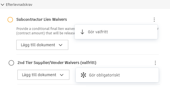

Gör efterlevnadskrav valfria eller obligatoriska
När du har skapat mallar kan du anpassa kraven för specifika objekt. Navigera till informationspanelen för valfritt objekt och hitta avsnittet Efterlevnadskrav.
  1. Klicka på Mer-menyn Mer-menyikon bredvid ett krav.
  2. Välj Gör valfritt eller Gör obligatoriskt.
    Efterlevnadskrav: valfria eller obligatoriska konfigurationsalternativ

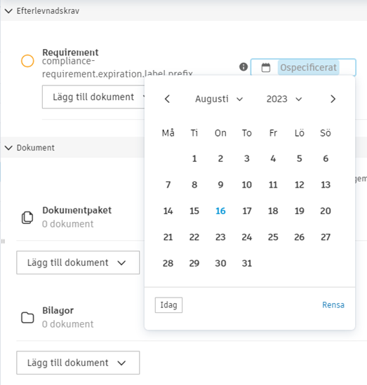

Ställ in utgångsdatum
För tidskänsliga dokument som försäkringscertifikat kan du kräva utgångsdatum:
  1. I kravinformationen aktiverar du Kräver utgångsdatum för dokument.
  2. Medlemmar uppmanas att ange utgångsdatum vid överföring av dokument.
  3. Dokument som har upphört att gälla visas i kalendervyer och meddelanden.
Konfigurationsdialogruta för förfallodatum för efterlevnadskrav
Efter att ett förfallodatum har angetts visas det i kalendervyn på startsidan och i Efterlevnadsdokument, utgångsdatum kolumn.

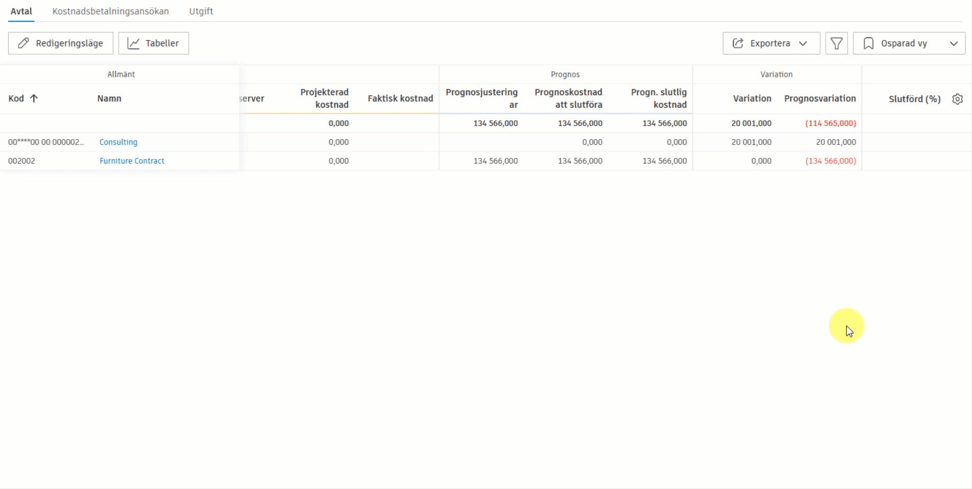

Så här lägger du till Efterlevnadsdokument, utgångsdatum-kolumnen i avtalstabellvyn:
  1. Gå till underfliken Avtal i fliken Kostnad.
  2. Klicka på ikonen .
  3. Leta upp kolumnen Efterlevnadsdokument, utgångsdatum i listan och klicka på den.
Den nya kolumnen visas i området Datum i tabellen. Genom att gruppera objekt efter datum kan du snabbt se förfallodatum.

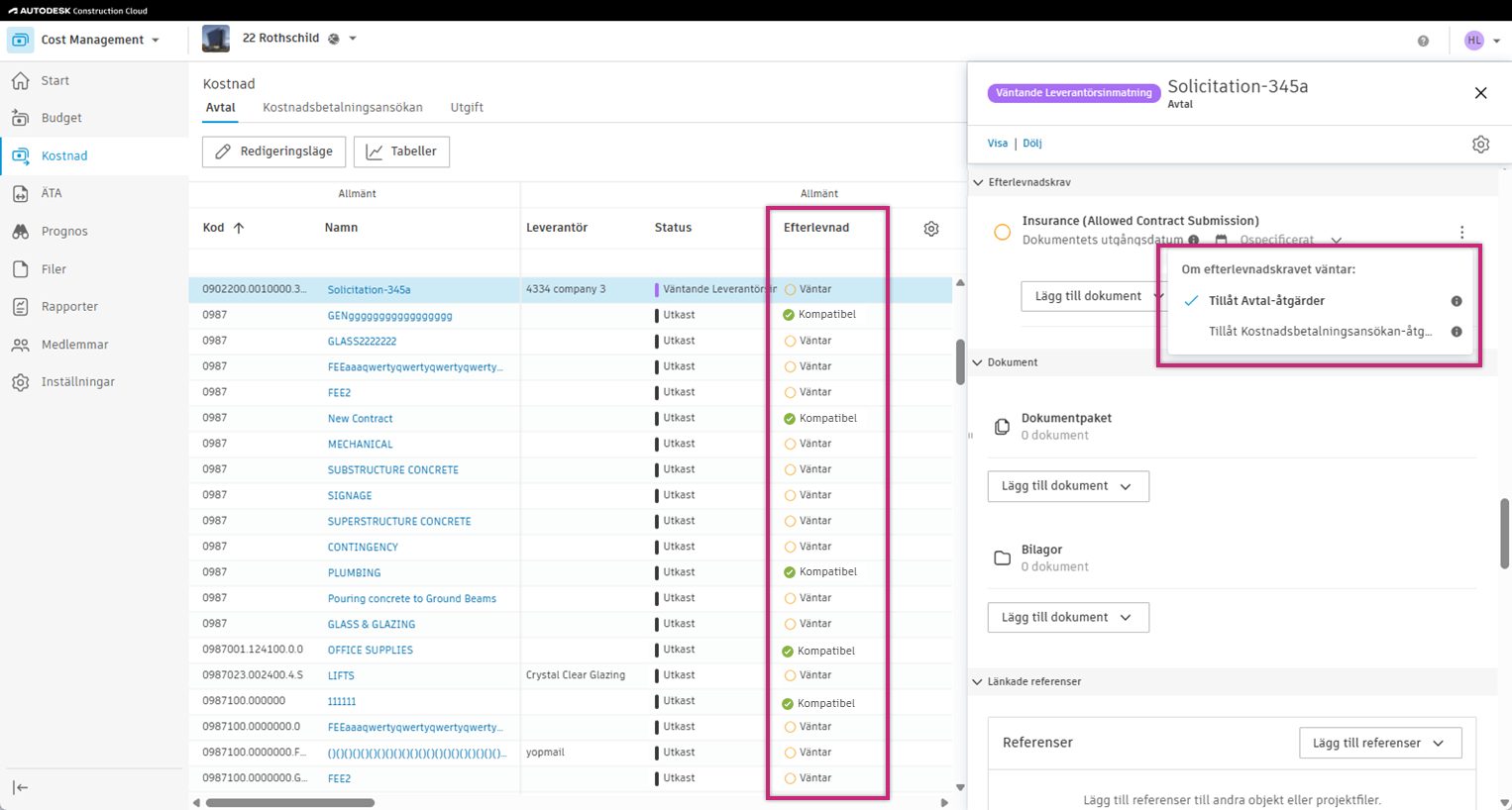

Spåra efterlevnadsstatus
Efterlevnadskolumnen i översiktstabellerna visar status i realtid:
Kolumnen Efterlevnadsstatus i översiktstabellen
Obs! Du kan häva blockeringen och tillåta inlämningsåtgärder även när efterlevnad väntar.
