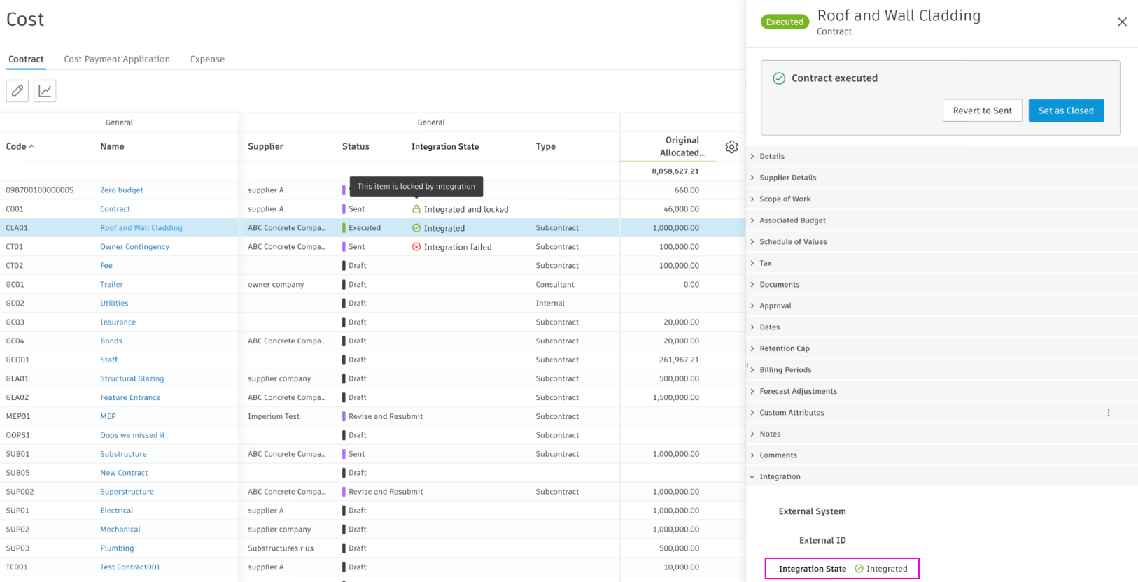

    Exempel – Lås avtal
    Du vill låsa ett av dina avtal för att förhindra ej schemalagda ändringar. Du kan göra detta med ERP-integrering. Begär att ERP-systemleverantören ska aktivera låset.
    Granska tabellen för att se vilka fält och åtgärder som är låsta. I detalj:
    Viktigt: Om huvudobjektet är låst, låses även alla underobjekt i hierarkin. Efter integreringen bör du undvika att redigera och ta bort låsta objekt och åtgärder som kan påverka låsta objekt.

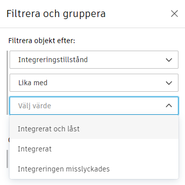

    Lägg till, hantera och filtrera efter integreringslägeskolumn
    Genom att lägga till kolumnen Integreringsstatus till tabellvyerna för flikarna Budget, Kostnad och Ändringsbeställning kan du se vilka av objekten, sektionerna och åtgärderna som är låsta och integrerade.

    Du kan även filtrera tabellvyn efter integrationens status:
