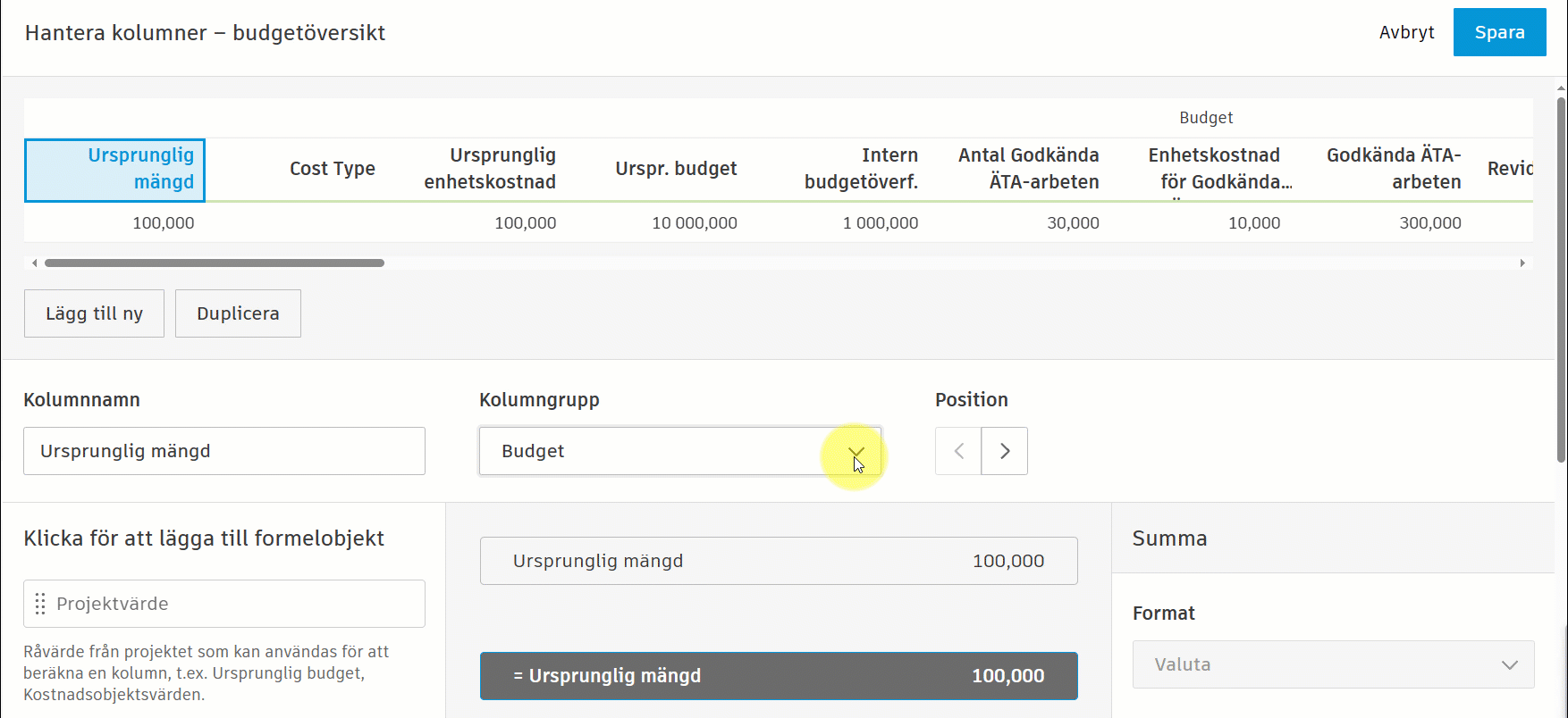

Skapa en ny kolumn eller duplicera befintlig kolumn
Duplicera en befintlig kolumn eller skapa en för att göra nya eller flera individuella beräkningar i din budget- och avtalstabell.

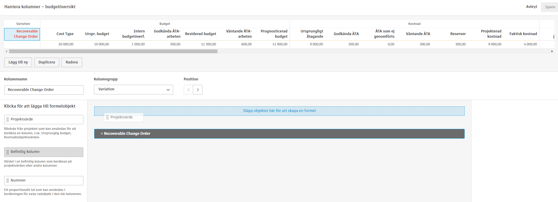

Om du till exempel skapar en kolumn bredvid Godkända ändringsbeställningar i kostnadsgruppen med namnet Återställbara ändringsbeställningar visas vad ägaren kommer att betala för. Gör så här:

  5. Klicka på Hantera.
  6. Välj Lägg till ny.
  7. Uppdatera kolumnnamnet.
  8. Välj kolumngruppen.

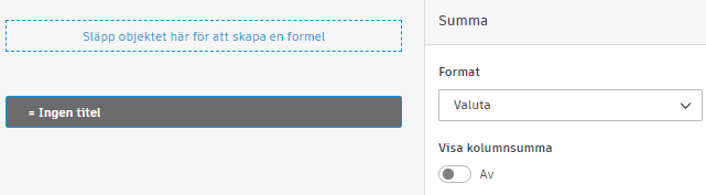

  9. Dra ett formelobjekt från den vänstra panelen och släpp det för att skapa en formel.
    Skapa en ny kolumn med formelobjekt

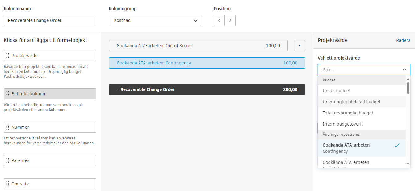

  10. Markera värdetypen på den högra panelen och ange ett värde att förhandsgranska.
    Höger sidopanel som visar värdeval
  11. Uppdatera alternativen för kolumnposition och synlighet.
  12. Välj Spara.
Du har skapat kolumnen Återställningsbara ändringsbeställningar. Det finns många möjligheter och kombinationer för att skapa kolumner. Se avsnittet Anpassade beräknade kolumnekvationer för att se användbara tips och tricks om hur du kan skapa ekvationer som passar ditt företags behov.
