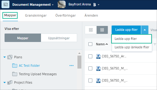

1. Överför
  1. I mappträdet väljer du den mapp som du vill överföra filerna till.
  2. Klicka på listrutan för att överföra filer och välj Överför fil.
  3. Navigera till den fil på datorn som du vill överföra och markera den för överföring.
    Tips: Du kan även dra en fil från datorn och släppa den i BIM 360-mappen.
    Obs! om du vill markera flera filer så trycker du på Skift + klick eller Ctrl + klick.
  4. Välj Lägg till filer för att överföra ytterligare filer.

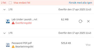

    Om du överför filer till projektfiler går filerna igenom en tvåstegsprocess för att kontrollera om de kan överföras och visas när de väl har överförts. Filerna kan visa följande fel:
    Steg Kontroller Kontrollerna lyckades Kontrollerna misslyckades
    Överför Filerna kontrolleras för att se om de stöds och att det inte finns några nätverks- eller serverproblem som påverkar överföringen. Filerna visas i relevanta mappar. Du kan hantera dem med de vanliga filåtgärderna. Du kan dock inte visa filerna eller slutföra åtgärderna i visningsprogrammet förrän filerna har genomgått steget Bearbetar. Du kan klicka på Försök igen för att försöka med det här steget igen, eftersom eventuella problem kan ha lösts.
    Bearbetar När filerna har passerat steget Överförs kontrolleras de för att se om de kan öppnas i visningsprogrammet. Du kan exempelvis stöta på fel om filen är lösenordsskyddad. Du kan använda och visa filen. Filen kan inte:
    - visas i produktens ACC-visningsfönster
    - användas i en jämförelse av filer
    - markeras.
    Du kan emellertid fortfarande visa PDF-filer med hjälp av alternativet Öppna i webbläsare och dela filen med andra som kan hämta den för visning.

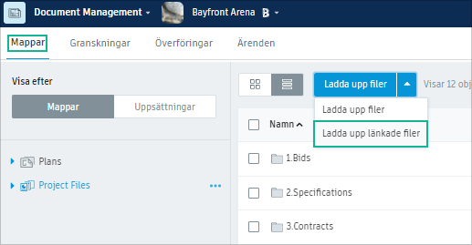

Överför och publicera länkade filer
Överför länkade Revit- filer eller AutoCAD-filer som innehåller xrefs. Du måste ange den överordnade filen eller värdfilen, vilken kommer att länkas till underordnade fildata.
Obs! Du kan inte dra länkade filer. Revit-länkade filer måste först länkas i Revit.
  2. Klicka på Överför Länkade filer.
  3. Välj ett av alternativen:
    • Markera den överordnade filen (värdfilen), eller
    • Tryck på Skift + klicka eller Ctrl + klicka och markera alla filer som ska länkas (överordnade och underordnade).
  4. I dialogrutan Överför länkade filer väljer du Lägg till filer och ytterligare (underordnade) filer om det behövs.
  5. I kolumnen för överordnad fil som visas efter att överföringen har slutförts, markerar du den överordnade filen Fortsätt.
    • Dina länkade filer bearbetas sedan och publiceras. Dialogrutan Resultat visas när det är klart.
  6. Välj Visa för att visa de publicerade filerna i mappen.
