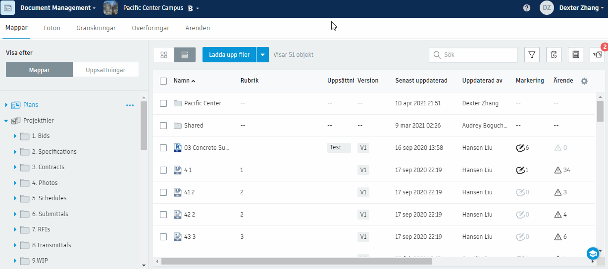

Visa en kronologisk lista med alla aktiviteter i publiceringsprocessen. Varje aktivitet registreras med datum, tid, användare, status och vidtagen åtgärd.

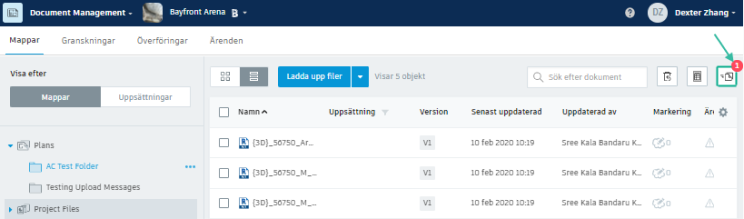

Publiceringsvarningar visas ovanför publiceringsloggen. Följande bild visar till exempel ett publiceringsmeddelande.
Granska publiceringsposter och visa dokument i deras överordnade mappar.
Klicka på Publiceringslogg och bläddra efter de dokument som du vill granska.
Klicka på Information för att se en detaljerad logg över extraheringen och publiceringsprocessen för dokumentet.
