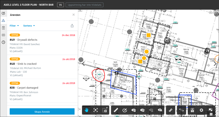

Skapa ett dokument- eller modellbaserat ärende
  1. Öppna ett 2D-dokument eller en 3D-modell och välj Ärenden .
  2. Längst ned till vänster på panelen Ärenden klickar du på Skapa ärende.
  3. Klicka på en plats för att placera ärendets kartnål. En kartnål representerar ett ärende. Dra kartnålen dit du vill placera den.
    Obs! Lägesfältet fylls i automatiskt om häftstiftet placeras på ett definierat läge. När du flyttar häftstiftet till ett odefinierat läge försvinner lägesfältet.
  4. Ange ärendets typ, status och ange en rubrik.
    Tips: när du skapar ett ärende så kan du ange ärendets status som Utkast innan du sparar det. När du är redo att tilldela anger du det som Öppet.
  5. Du kan också lägga till en beskrivning och ange tilldelad person, förfallodatum, plats, platsinformation, ägare och en grundorsak om du vill.
    Tips: i Tilldelat till så kan du tilldela efter användare, roller eller företag. Tilldelade personer kommer att få ett e-postmeddelande med en länk till ärendet. Platser läggs till av projektadministratörer, när områden läggs till kan platser fyllas i automatiskt läs mer.
  6. Som standard anges statusen för ett nyskapat ärende som Öppet.
    Obs! endast ärendets skapare eller projektadministratörer kan se ärenden i utkastläge.
  7. Klicka på Skapa.
