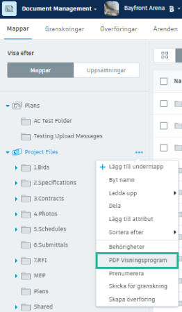

Klicka på Modulväljaren > Document Management.
I mappträdet håller du markören över mappen projektfiler och klickar på menyn Mer
Klicka på PDF-visaren.

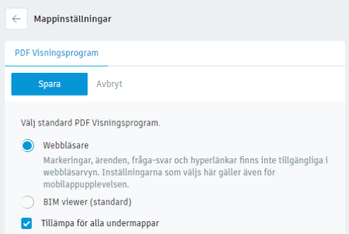

Alternativknappen för BIM-visningsfönstret väljs som standard för att förhandsgranska PDF-filer.
Obs! Endast projektadministratörer kan justera standardbeteendet för visning.
Klicka på alternativknappen för webbläsaren för att tillåta användare att öppna PDF-filer i den egna webbläsaren.
Användare kan vilja öppna enskilda PDF-filer i en webbläsare för att
Klicka på Spara.
Upprepa dessa steg för alla mappar i Projektfiler.
