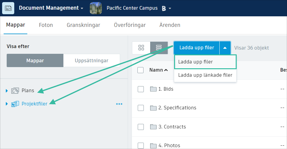

Använd mapparna Ritningar och Projektfiler för att ladda upp och organisera dina dokument och modeller enligt dina behov. Läs mer om skillnaderna mellan olika typer av mappar.
Två överordnade mappar skapas för varje projekt i BIM 360:
Ritningar: Använd mappen Ritningar för att hantera, ladda ned, granska och publicera den senaste uppsättningen byggrelaterade dokument i både 2D och 3D. I mappen Ritningar finns den digitala motsvarigheten till den utskrivna uppsättningen kontraktsritningar för projektet.
Projektfiler: Använd mappen Projektfiler för alla projektrelaterade dokument, inklusive designdata och alla andra dokumenttyper, däribland foton, rapporter, scheman, budgetar och kravdokument.
I tabellen nedan beskrivs funktionerna och användningsområdena för mapparna och undermapparna Ritningar och Projektfiler.
