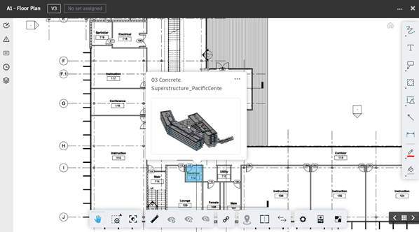

Klicka på det blåmarkerade området för hänvisningen.
En förhandsgranskning av ritbladet med hänvisningsinformation visas.
Klicka på Visa.
Om du vill gå tillbaka till föregående ritblad klickar du på Återgå.
