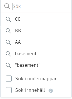

Det finns två sökalternativ beroende på vilken mapp som söks igenom:
Obs! De fem senaste sökningarna visas i sökrutans listmeny.
