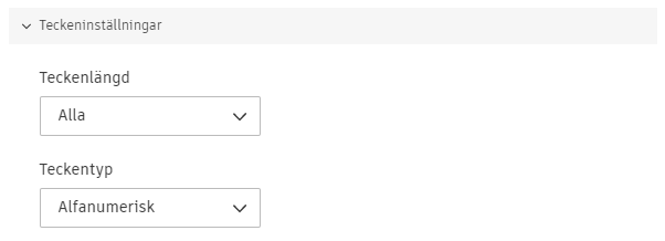

    Obs! Du kan endast lägga till följande begränsningar för teckenlängd och teckentyp för projekt som skapats efter den 24 mars 2021.
    • Teckenlängd: Välj mellan Valfri, Fast eller Intervall.
      • Valfri – Låter medlemmar ange högst 255 tecken som ett värde
      • Fast – Fastställ värdets längd till ett exakt tal mellan 1 och 10 tecken
      • Intervall – Välj ett värdeintervall mellan 1 och 10 tecken
    • Teckentyp: Välj mellan Alfanumerisk, Text eller Numerisk

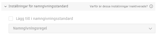

  3. Namngivningsstandardinställningar när namngivningsstandardmappar som tillämpas inte innehåller synliga dokument

Undantag: När ett attribut har lagts till i namngivningsstandarden och de tillämpade namngivningsstandardmapparna innehåller synliga dokument kan ingen:

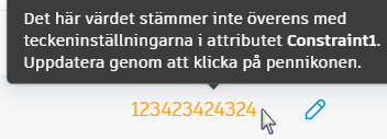

Obs! ändringar i teckeninställningarna för textfältattribut ändrar inte automatiskt några befintliga dokumentattributvärden som inte överensstämmer med de ändrade begränsningarna. Ej överensstämmande värden visas i gult i dokumentlistan och kan redigeras för att överensstämma med de nya teckeninställningarna.

Om ett textfältsattribut har begränsningar för teckeninställningar och ditt värde inte stämmer överens med dessa begränsningar, visas information om rätt teckenlängd och typ i vägledningen.
