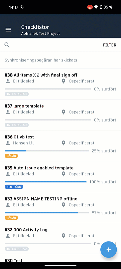

Visa en checklista
  1. Öppna BIM 360-mobilappen.
  2. Tryck på det projekt du vill öppna.
  3. Tryck på .
    Om inga checklistor har hämtats öppnas fliken Tillgängliga som standard. Om minst en checklista har hämtats så börjar arbetsflödet på fliken Hämtade.
Obs!
Om du vill visa eller slutföra din checklista offline så måste du först hämta checklistan till din enhet. Om inga checklistor har hämtats öppnas fliken Tillgängliga som standard. Om minst en checklista har hämtats så börjar arbetsflödet på fliken Hämtade.

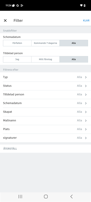

  2. Filtrera dina checklistor genom att trycka på FILTRERA till höger på skärmen. Filterpanelen består av två delar:
    • Snabbfilter: Du kan snabbt filtrera efter Schemadatum (Förfallet, Kommande sju dagar, Valfritt) eller Tilldelad person (Jag, Mitt företag, Valfri)
    • Filter: Du kan filtrera efter typ, mallar, status, plats eller underplats, tilldelad person, schemadatum, signatur eller skapandedatum genom att trycka på Filter .
      Obs!
      En tilldelad person kan vara ett av följande: medlem, roll eller företag. När du filtrerar efter tilldelad person filtreras checklistan efter både tilldelad person för checklista och tilldelad person för avsnitt.
  3. När du har tillämpat filter trycker du på KLART längst upp till höger på skärmen.

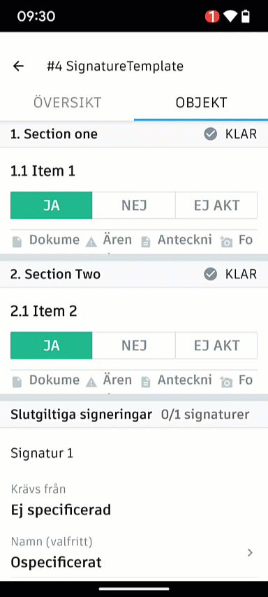

  4. På fliken Hämtade trycker du på den checklista som du vill slutföra.
  5. Tryck på fliken OBJEKT.
  6. När du utför din inspektion kan du granska kriterierna för varje objekt och ange lämpligt svar.
Obs! varje gång du markerar ett objekt som inte överensstämmer så öppnas formuläret Nytt ärende så att du omedelbart kan skapa ett ärende och se till att objektet hanteras.
  1. Om du vill skapa ett ärende för icke-kompatibla objekt, trycker du på Ärende. Mer information finns i Ärenden (Android).
  2. Tryck på Foto för att bifoga ett foto. Du kan antingen överföra ett befintligt foto, eller ta ett nytt.
  3. Om du vill bifoga en anteckning, trycker du på Anteckning.
Tips: Om du vill redigera en checklista, trycker du på checklistan och sedan på Redigera. Du kan redigera rubrik, tilldelad, plats och schemalagt datum.
  1. För att visa filer som är bifogade till checklistan så trycker du på den blå länken som visar namnet på den fil du vill öppna.
Obs! filer kan endast kopplas till mallar från Field Management-modulen i BIM 360-webbprogrammet. Mer information finns i Skapa checklistemallar.
  1. Slutför varje avsnitt genom att trycka på KLART och sedan på MARKERA SOM SLUTFÖRD längst ned till höger på skärmen.
  2. Du kan behöva skicka in din signatur för att slutföra en checklista. I avsnittet Signatur/Slutliga signeringar trycker du på rutan Tryck för att signera och skriver din signatur. Om det behövs, ge enheten till den person vars signatur krävs.
