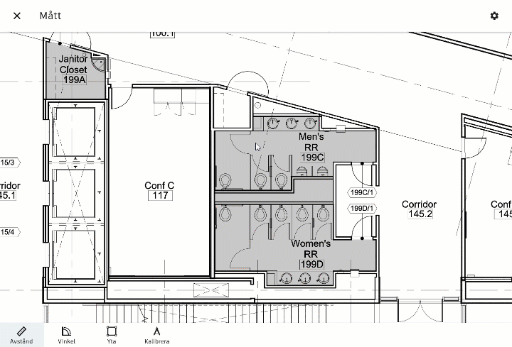

Mät avståndet mellan två punkter
Mät avståndet mellan två punkter i ett 2D-dokument eller en 3D-modell och visa XYZ-skillnader mellan objekt vid mätning. En förstorad vy över dina punkter hjälper dig att se den exakta platsen.
  1. Tryck för att öppna ett dokument eller en modell.
  2. Tryck på .
    Obs! du måste använda ett känt avstånd för att kalibrera dokument eller modeller som inte har angivna kalibreringsenheter. Mer information finns i Kalibrera, nedan.
  3. Tryck på start- och slutpunkten för det avstånd du vill mäta.
    Tips: en förstoring visas när du trycker och håller på en punkt på ett objekt.

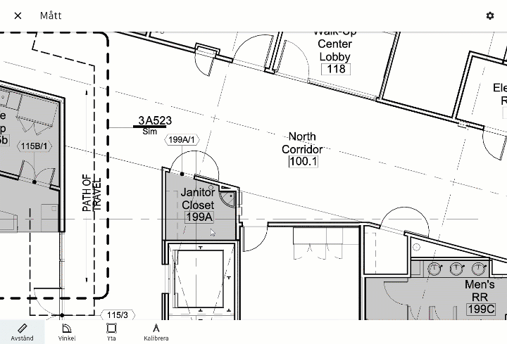

Mät vinkeln
  2. Tryck på .
  3. Tryck på .
  4. Tryck på tre punkter för att mäta en vinkel. Värdet för den uppmätta vinkeln visas.

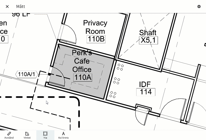

Mät området
  1. Tryck för att öppna ett dokument.
  2. Tryck på .
  3. Tryck på .
  4. Tryck på tre eller fler punkter för att mäta en yta. Storleken på det uppmätta området visas.
Obs! se till att trycka på den första punkten för att stänga mätområdet.
