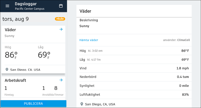

  1. Tryck på Dagböcker.
  2. Tryck på och välj en månad och en dag.
  3. Tryck på Hämta väder.
  4. Tryck på Arbetskraft Lägg till arbetskraft och välj sedan ett företag från listan.
  5. För Arbetare anger du antalet personer som arbetar för företaget den dagen.
  6. För Timmar anger du det totala antalet timmar för företaget den dagen.
  7. När du är klar trycker du på Publicera.
    Obs! publicerade dagböcker kan inte längre redigeras.
Tips: Tryck på Inställningar för att välja mellan Fahrenheit eller Celsius och miles och tum eller kilometer och centimeter.
Hantera dagböcker
  1. Om du vill bläddra dagböcker efter datum, trycker du på och väljer en månad och dag där du vill hitta en dagbok.
  2. Tryck på Väderdata för att redigera väderspecifik information och tryck sedan på fältet för att redigera.
  3. Om du vill redigera arbetskraftsspecifika detaljer, trycker du på arbetskraft och sedan på det objekt du vill redigera.
  4. Lägg till en allmän anteckning genom att trycka på Allmän anteckning att ange ytterligare information efter behov.
