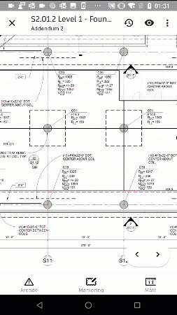

  1. Tryck för att öppna ett dokument eller en modell.
  2. Tryck på .
  3. Välj ett önskat verktyg från markeringsverktygsfältet längst ned och börja skapa din markering.

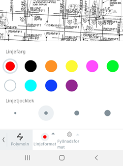

  4. Använd de formateringsverktyg som finns tillgängliga i formateringsverktygsfältet längst ned för att välja önskad linje- och fyllnadsstil.
    Obs! de formateringsalternativ som finns tillgängliga beror på det verktyg du använder.

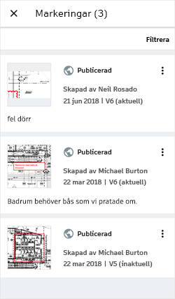

  2. Tryck på Markeringar. Listan med Markeringar visas.
  3. Om du vill filtrera markeringar efter status eller skapare, trycker du på FILTRERA.
  4. Om du vill ta bort en markering så trycker du på Ta bort.
    Obs! du kan bara ta bort privata markeringar. Offentliga markeringar kan endast arkiveras.
  5. Om du vill redigera en markering så trycker du på Redigera.
  6. Om du vill publicera en privat markering så trycker du på Publicera.
  7. Om du vill arkivera en publicerad markering så trycker du på Arkivera.
