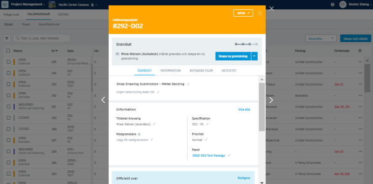

Lägga till skickade objekt i paket
Placera objekten i ett paket för granskning. Flera objekt kan läggas till i samma paket med en massåtgärd, läs mer
  1. Klicka på modulväljaren .
  2. Växla till fliken Inlämningar i Project Management-verktygsfältet.
  3. Högst upp på skärmen klickar du på Objekt och Öppna ett objekt.
  4. Välj Lägg till i paketet.
    Obs! om objekten inte finns i Öppen status så måste du först klicka på Skicka till ansvarig.
  5. Antingen markerar du ett befintligt paket eller så väljer du Skapa inlämningspaket för att skapa ett paket.
    Obs! den ansvarige entreprenören som tilldelats inlämningsobjektet måste vara samma ansvariga entreprenör som har tilldelats paketet.
  6. Klicka på Klar.
