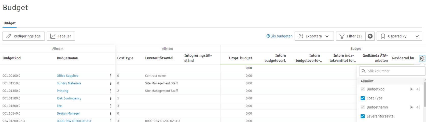

Tabellerna i Cost Management kan vara svåra att hantera när du vill få fram specifik information. Du kan kontrollera tabellerna genom att fästa kolumner till vänster eller höger, visa eller dölja kolumner, ändra ordningen på kolumner eller återställa standardvyn.
Du kommer åt tabellinställningarna med ikonen :
I den här korta videon visas ett exempel på hur du anpassar budgettabellen:
Obs! Fliknamnen som visas i videon ovan (till exempel Inkomst) kan anpassas i verktyget Inställningar.
Fäst kolumner
Så fäster du kolumner:
  1. Håll markören över en kolumn.
  2. Använd symbolerna för att fästa åt vänster eller höger .
  3. Klicka igen eller välj Återställ för att återställa till standard.
Obs! de fästa kolumnerna förblir i sin ursprungliga ordning.
Visa eller dölj kolumner
Så här visar eller döljer du en kolumn:
  2. Ändra kolumnens markerade status.
  3. Välj Återställ för att återställa till standardvyn.

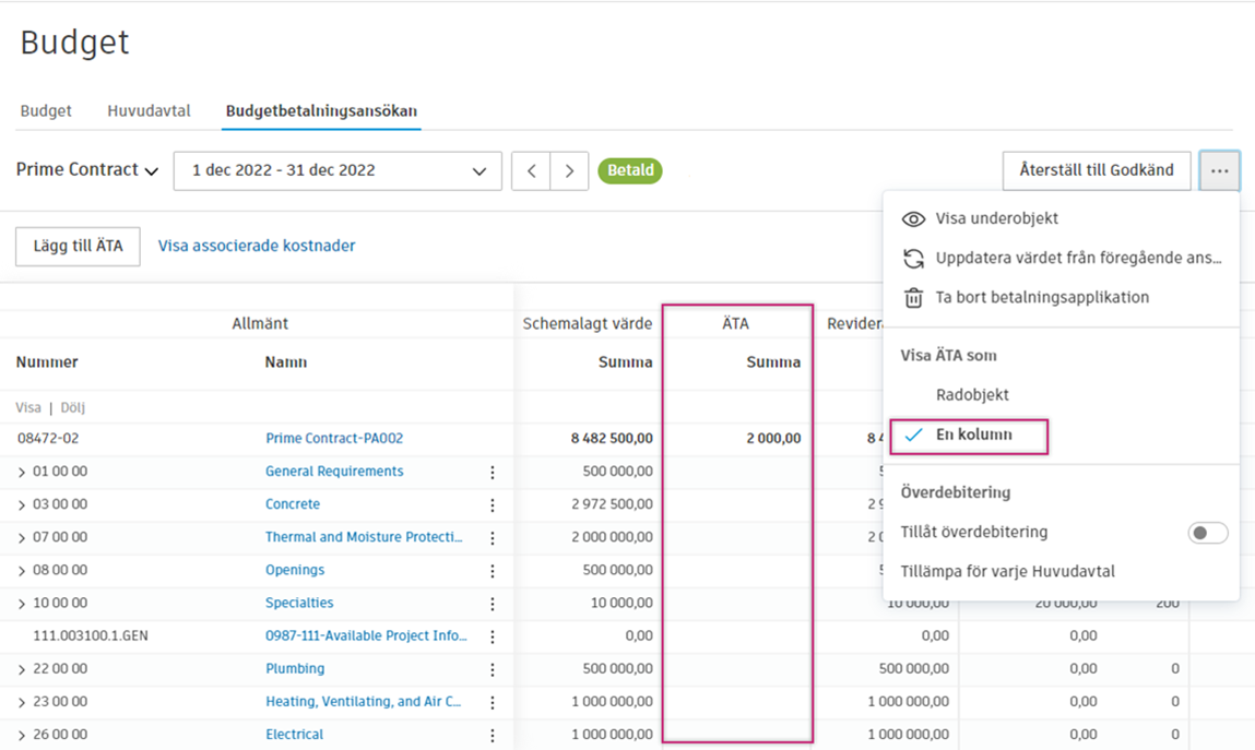

Kolumnläge
Kolumnläget visar ändringsbeställningar i en kolumn.
Det här alternativet är tillgängligt i Budgetbetalningsansökan och Huvudavtal samt i en detaljerad vy över Avtalets värdeschema, Kostnadsbetalningsansökan och Avtal.
Om du vill visa ändringsbeställningar som kolumner klickar du på menyn med tre punkter och väljer vyn.
Läs mer om ändringsbeställningar.
