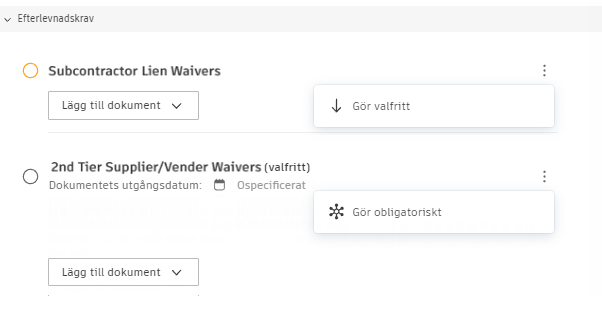

Gör krav valfria eller obligatoriska
Navigera till informationspanelen för valfritt objekt och hitta avsnittet Efterlevnadskrav.
  1. Klicka på Mer-menyn Mer-menyikon bredvid ett krav.
  2. Välj Gör valfritt eller Gör obligatoriskt.
Obs! Om alla krav är valfria anses objektet efterleva kraven.

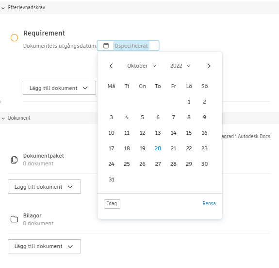

Ange utgångsdatum
För tidskänsliga dokument som försäkringscertifikat:
  1. I kravinformationen aktiverar du Kräver utgångsdatum för dokument.
  2. Medlemmar uppmanas att ange utgångsdatum vid överföring.
  3. Dokument som har upphört att gälla visas i kalendervyer och meddelanden.

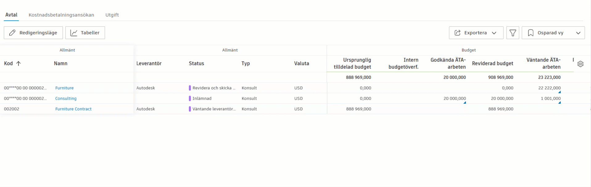

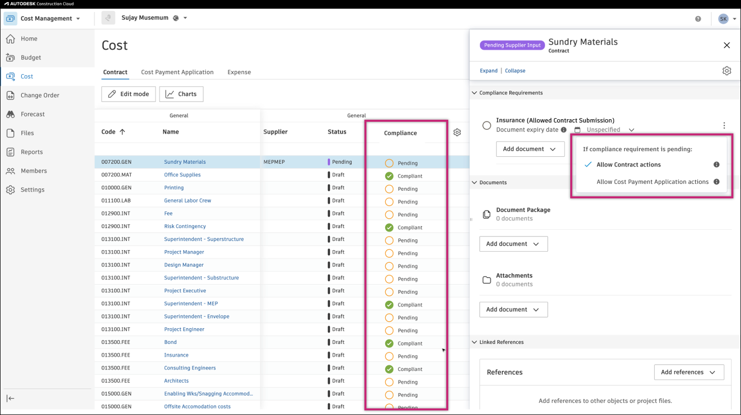

Efterlevnadskolumnen i översiktstabellerna visar status i realtid:
Kolumnen Efterlevnadsstatus i översiktstabellen
Obs! Du kan häva blockeringen och tillåta inlämningsåtgärder även när efterlevnad väntar.
Visa efterlevnadsstatus i tabeller

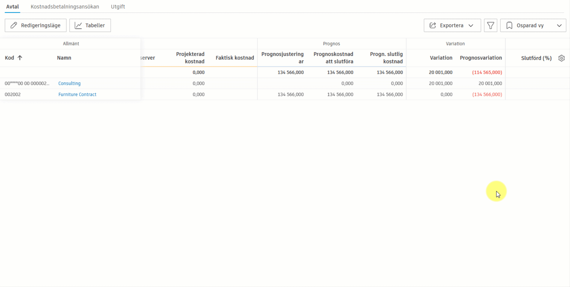

Lägg till kolumnen *Utgångsdatum för efterlevnadsdokument * för att spåra utgångsdatum:
  1. Gå till relevant flik (Avtal, Kostnadsbetalningsansökningar, Offerförfrågan (RFQ) eller UE-Ändring (SCO - ÄTA)) i verktygen Kostnad eller Ändringsbeställning.
  2. Klicka på kugghjulsikonen för inställningar.
  3. Leta upp och välj kolumnen Utgångsdatum för efterlevnadsdokument.
Kolumnen visas i avsnittet Datum. Använd gruppering efter datum för att snabbt identifiera kommande förfallodatum.
Lägga till kolumnen Utgångsdatum för efterlevnadsdokument i tabellvyn
