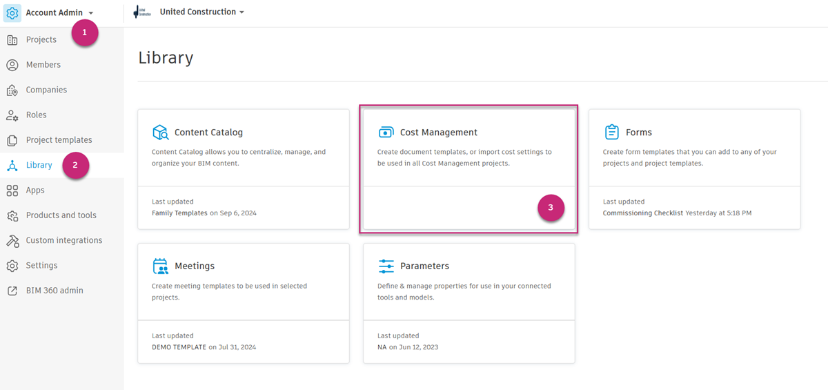

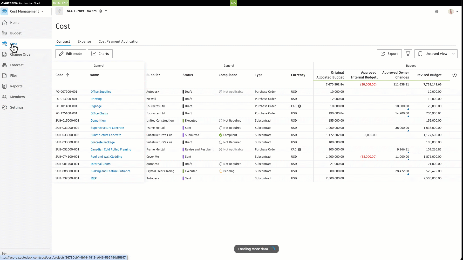

  1. Gå till Hub Admin, klicka på Bibliotek och välj Cost Management.
    Konfigurera leverantör av e-signaturer

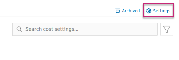

  2. Klicka på Inställningar.
    Inställningar i Bibliotek

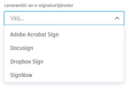

  3. Välj önskad leverantör av e-signaturtjänster:
    • Adobe Sign
    • DocuSign
    • SignNow
    • Dropbox Sign
    Välj leverantör av e-signaturer

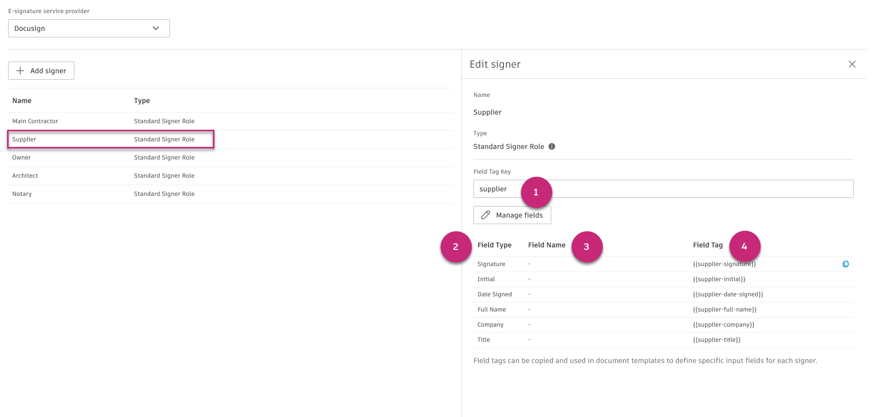

När du har valt leverantören av e-signaturtjänster visas en lista över standardundertecknare. Du kan klicka på varje undertecknare för att se detaljer. Alla undertecknarroller har följande:
  1. Redigerbar och unik fälttaggnyckel.
  2. Standardfälttyper.
  3. Fältnamn (unikt och endast tillämpligt för typerna Kryssruta och Textfält, inte tillgängligt för SignNow).
  4. Associerade fälttaggar för varje fälttyp.

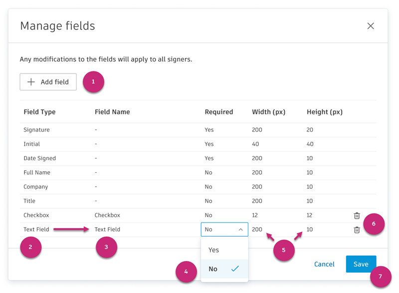

Du kan hantera fält som varje undertecknarroll har. Det finns även ett alternativ för att skapa anpassade fälttyper. Alla ändringar i fälten gäller för alla undertecknare.
Om du vill lägga till anpassade fälttyper klickar du på Hantera fält och gör sedan följande:
  1. Klicka på Lägg till fil.
  2. Välj önskad fälttyp bland de tillgängliga alternativen, till exempel Kryssruta eller Textfält.
  3. Fältnamnet fylls automatiskt i med ett unikt standardvärde. Du kan redigera det här namnet så att det passar dina behov.
  4. Ange om fältet är obligatoriskt genom att växla inställningen Obligatoriskt (standard: Nej).
  5. Standardbredd och -höjd (i pixlar) fylls i automatiskt. Justera dessa mått efter behov för att uppfylla dina specifikationer.
  6. Vid behov kan du ta bort anpassade fält genom att klicka på ikonen bredvid respektive fälttyp.
  7. Klicka på *Klar *för att spara ändringarna.
Hantera fält

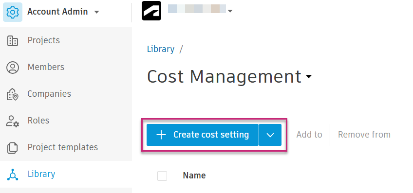

  1. I kategorin Cost Management i Bibliotek klickar du på Skapa kostnadsinställning. Nu kan du lägga till dokumentmallar.

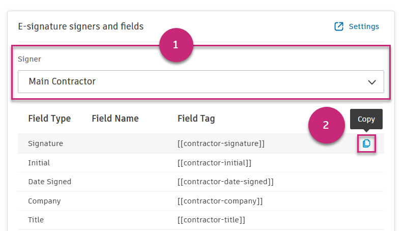

  2. För den valda e-signaturleverantören använder du listrutan för att visa undertecknarroller och deras fälttaggar.
    Obs! Mer information om fälttaggar för Dropbox Sign finns i Dropbox artikel om texttaggar.

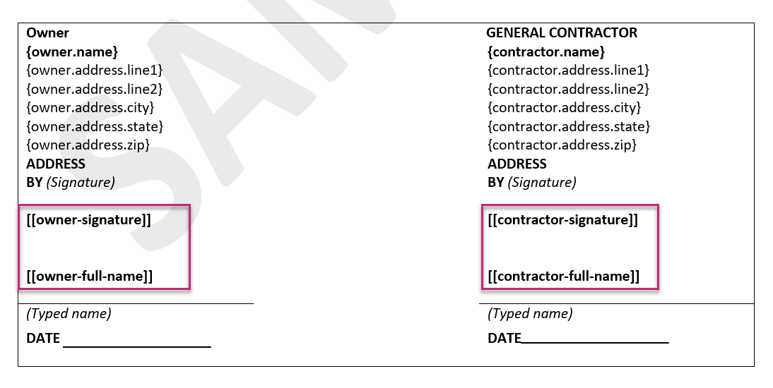

  3. Håll muspekaren över motsvarande fälttagg och klicka på kopieringsikonen för att kopiera den.
    Kopiera fälttaggar
När du har gjort det kan du klistra in taggarna i lämpliga fält i din dokumentmall. I exemplet nedan läggs taggarna Signatur och Fullständigt namn till för ägaren och entreprenören:
Dokumentexempel för signatur
Obs! Ändra taggens teckenfärg till vit när du har klistrat in den i dokumentet. På så sätt kan du vara säker på att taggen inte syns under signaturen.

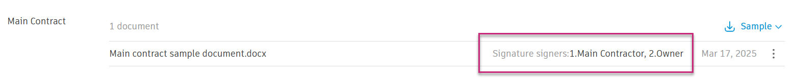

  1. Ladda upp dokument till det angivna avsnittet eller använd ett exempeldokument som mall.
  2. Systemet identifierar automatiskt listan med undertecknare från dokumentmallen och fyller i avsnittet Signaturundertecknare bredvid det överförda dokument tillsammans med datumet.
    Automatiska undertecknare

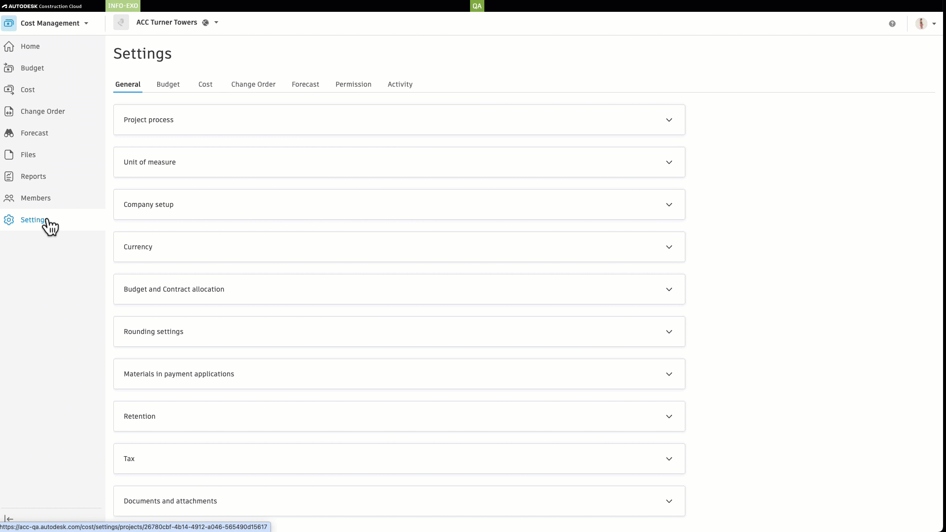

  1. Gå till Cost Management och sedan till Inställningar. Fliken Allmänt är standard.
  2. Bläddra ned till E-signatur.
  3. Klicka på Hantera. Listan över undertecknare som redan har konfigurerats på kontonivå kommer att visas.

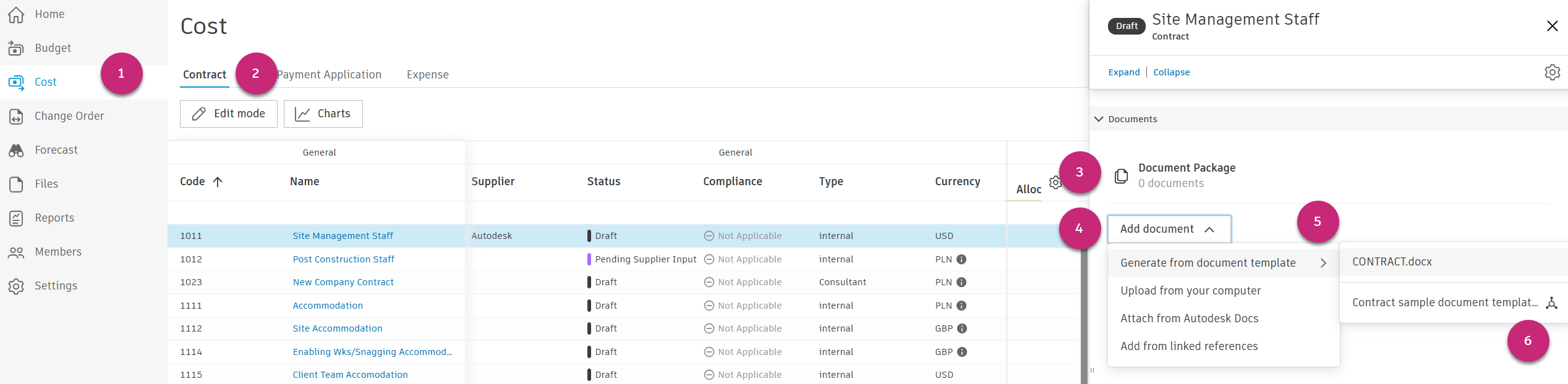

  1. Gå till fliken Avtal i verktyget Kostnad.
  2. Välj ett avtal för att öppna den utfällbara panelen.
  3. I avsnittet Dokument går du till Dokumentpaket.
  4. Klicka på Lägg till dokument.
  5. Välj Skapa från en dokumentmall.
  6. Välj den dokumentmall som överfördes i föregående konfigurationsprocess, markerad med ikonen Bibliotek.
Förbered dokumentet för signering

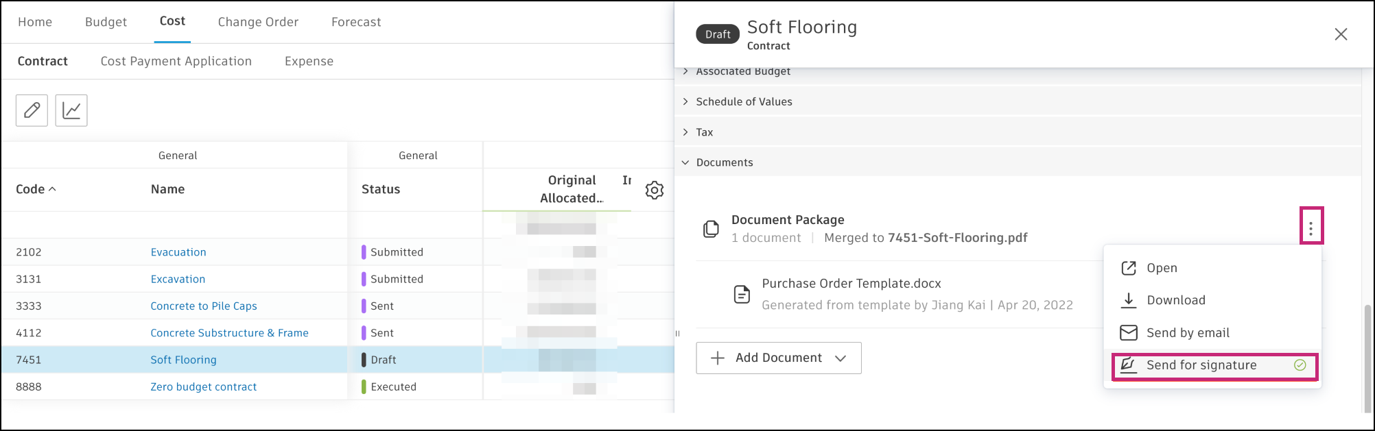

Det finns två sätt att skicka dokumentet. Du kan klicka på ikonen för menyn Mer bredvid dokumentpaketen och sedan välja Skicka för signering.

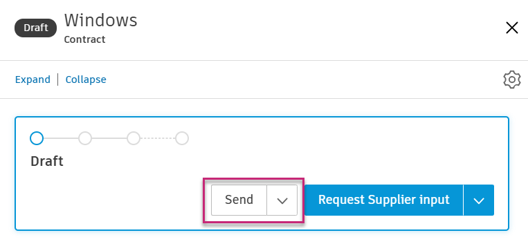

  1. Bläddra överst på den utfällbara panelen och klicka på Skicka.
    Skicka

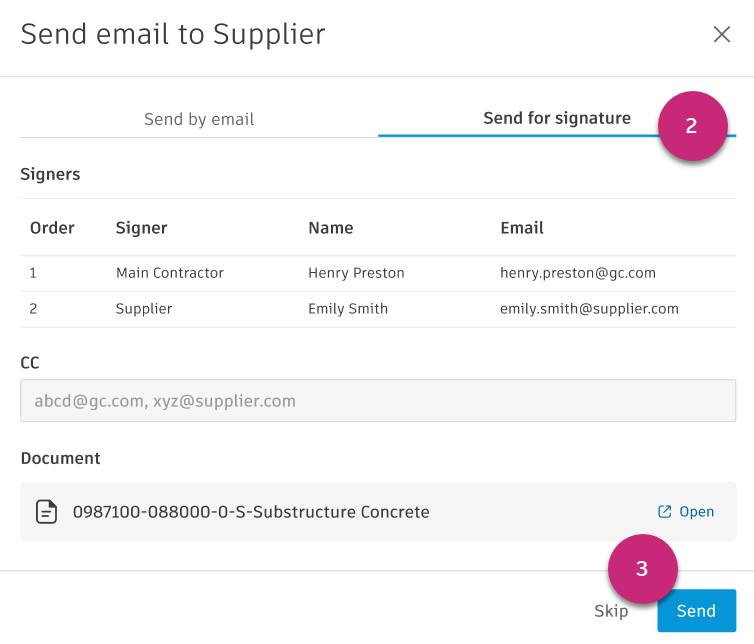

  2. I fönstret Skicka e-post till leverantör väljer du Skicka för signering.
  3. Klicka på Skicka.
    Skicka e-post till leverantörssignatur
