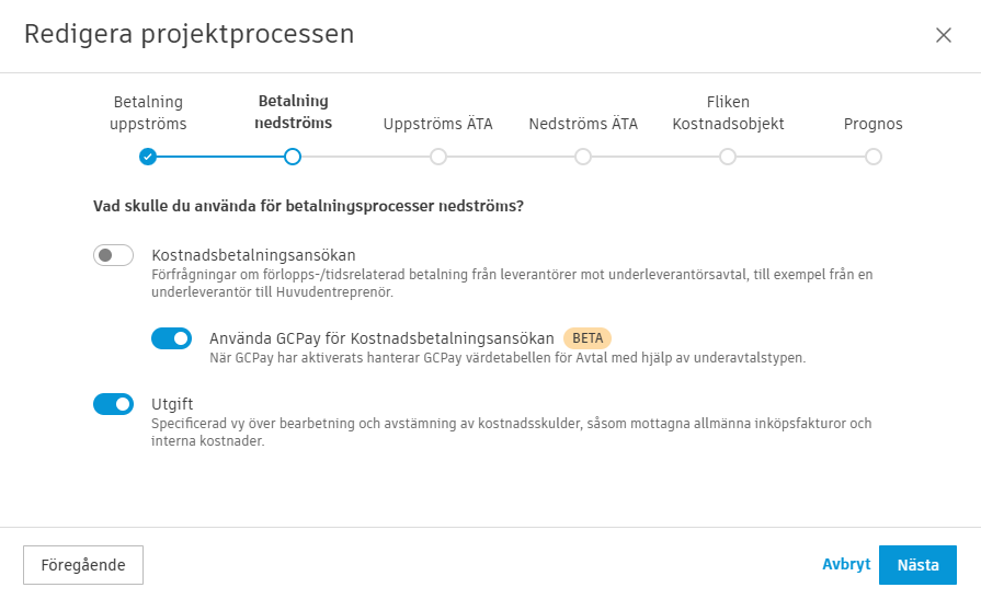

  5. Klicka på Nästa tills du kommer till avsnittet Betalning nedströms.
  6. Aktivera växlingsknappen Använd GCPay för kostnadsbetalningsansökan. För att visa det här alternativet måste du först inaktivera växlingsknappen för Kostnadsbetalningsansökan.
    Avsnittet Betalning nedströms som visar reglage för GCPay-integrering
  7. Klicka på Nästa tills du kan klicka på Spara.

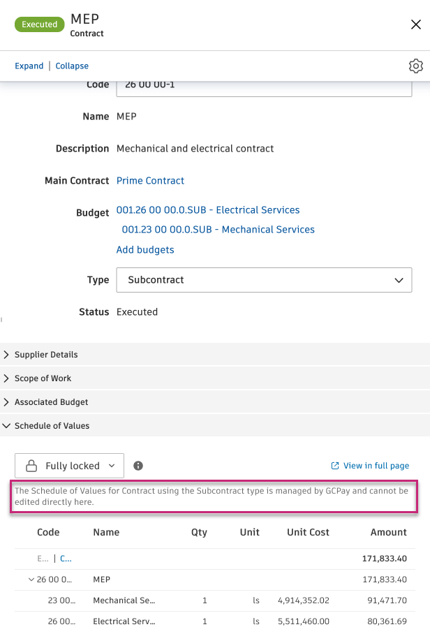

Generalentreprenör: Hantera underleverantörsavtal
När avtalen är länkade till GCPay delas värdetabellshanteringen upp mellan Cost Management och GCPay. Generalentreprenörer behöver förstå var varje komponent hanteras för att kunna bibehålla korrekta ekonomiska register.
I Cost Management låses värdetabellen (SOV) för länkade avtal och kan inte redigeras. Generalentreprenören konfigurerar och låser värdetabellen innan avtalet länkas till GCPay.
Avsnittet Värdetabell i Cost Management visar låst läge
Obs! Se till att avtalets status är Utfört och att värdetabellen är Fullständigt låst innan underentreprenörer kan arbeta med avtalet i GCPay.

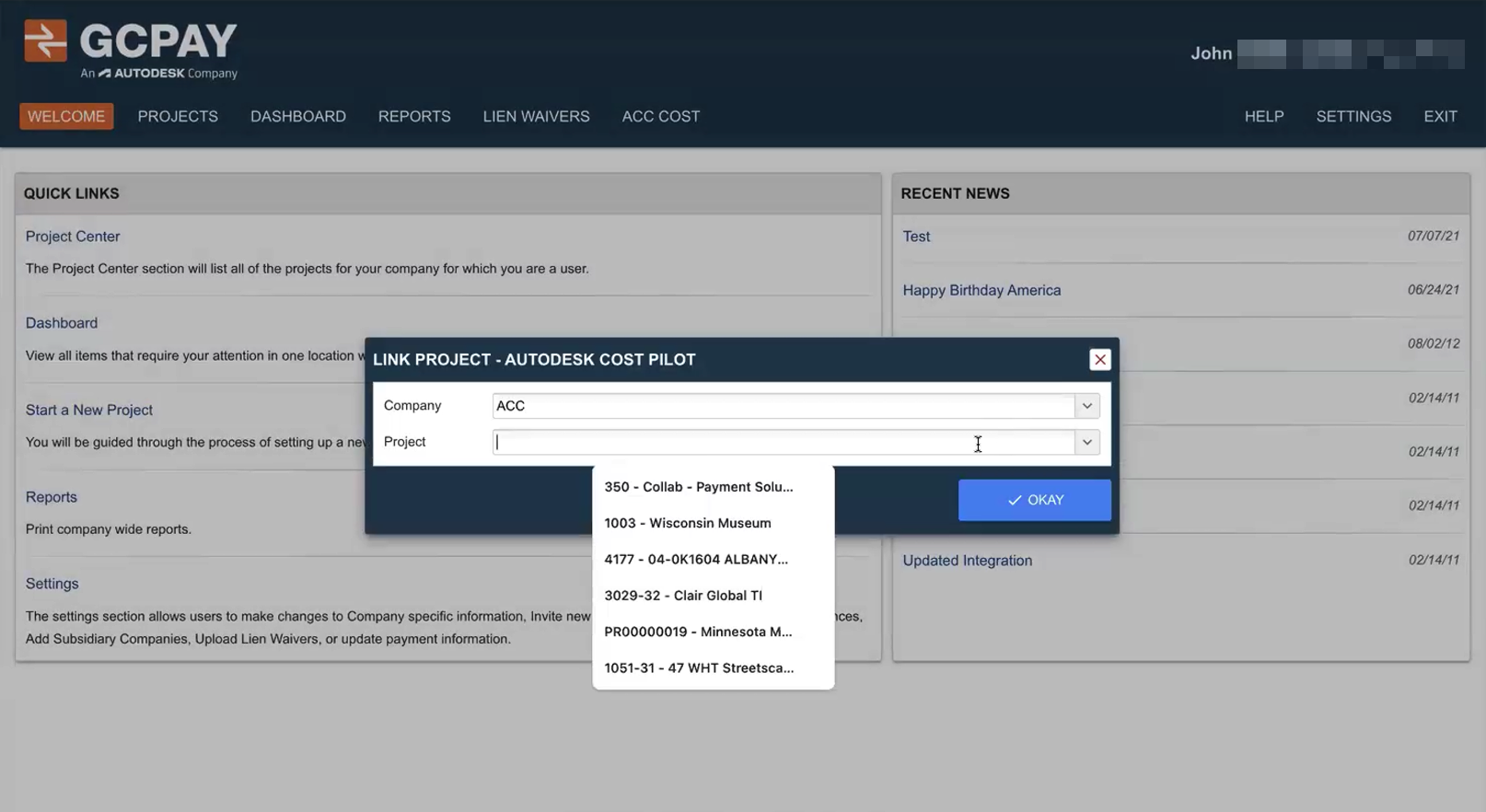

Så här länkar du ditt Autodesk Forma-projekt till GCPay:
  1. Logga in på GCPay.
  2. I Snabblänkar klickar du på Starta ett nytt projekt.
  3. Klicka på Ja när du uppmanas att länka till integreringen.
  4. Välj ditt Autodesk Forma-konto i listmenyn Företag.
  5. Välj ditt projekt i listmenyn Projekt. Du kan söka efter projektets namn eller nummer.
    Länka projektdialogruta i GCPay
  6. Klicka på Okej.
Projektet är nu länkat. Du kan arbeta med projektinställningar för att anpassa. Därefter kan du länka företag och enskilda avtal från Cost Management till GCPay.

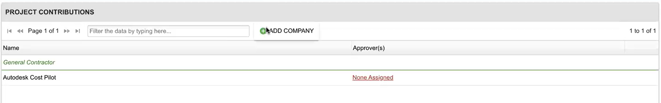

Länka företag i GCpay
Om inga ytterligare företag (t.ex. underleverantörens företag) är kopplade till det här projektet blir du ombedd att Lägg till företag.
Grön plusknapp för att lägga till ett företag i avsnittet Projektbidrag
När du har valt ett företag klickar du på Klar. Du kan lägga till många företag. Om företaget inte finns med i listan kan du skicka en inbjudan om att starta ett samarbete i GCPay.

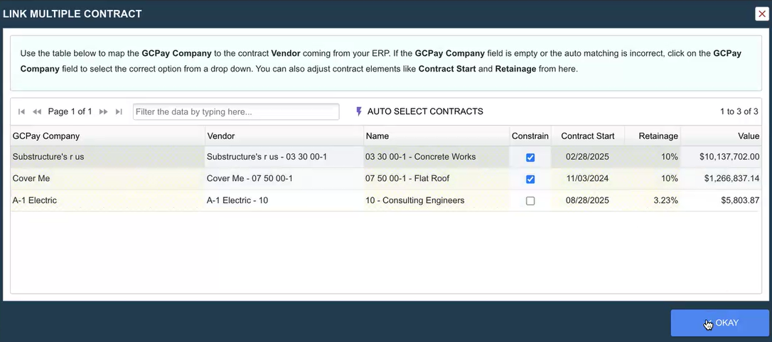

Länka avtal i GCPay

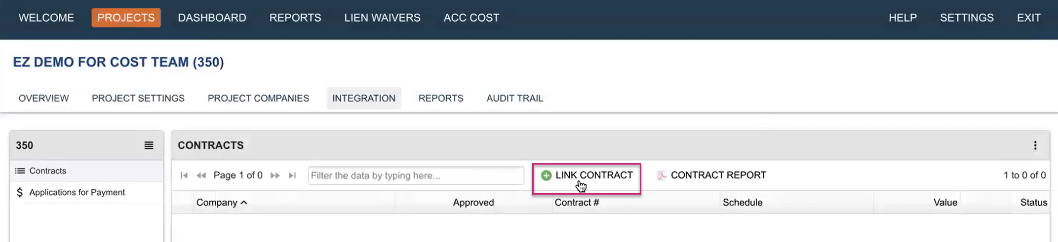

Så här länkar du avtal från Cost Management till GCPay:
  1. Öppna det länkade projektet i GCPay.
  2. Gå till fliken Integration i projektet.
  3. Klicka på Länka avtal.
    Gränssnitt för att länka avtal i GCPay
  4. Dialogrutan Välj avtal visar alla tillgängliga avtal från Cost Management.
    Obs! Endast avtal med följande kriterier visas i listan:
    • Avtalstypen är Underleverantör
    • Avtalets status är Utfört
    • Värdetabellen är Fullständigt låst
  5. Markera kryssrutan bredvid varje avtal som du vill länka. Du kan välja flera avtal samtidigt.
  6. För varje avtal mappar du GCPay-företaget till avtalets leverantör med hjälp av listmenyerna
    Flera avtal som valts för länkning
  7. Klicka på Okej.
De valda avtalen är nu länkade och tillgängliga för underleverantörer i GCPay.
Tips: Du kan länka fler avtal när som helst genom att upprepa de här stegen.

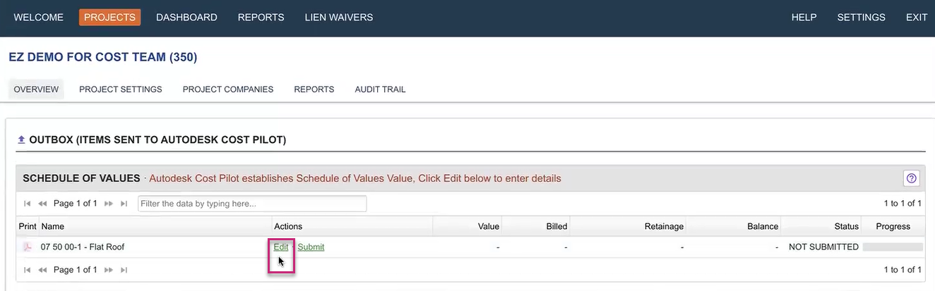

  2. Navigera till avsnittet Värdetabell i projektet och klicka på Redigera för att fylla i uppgifter.
    Gränssnitt för uppdelning av värdetabeller i GCPay

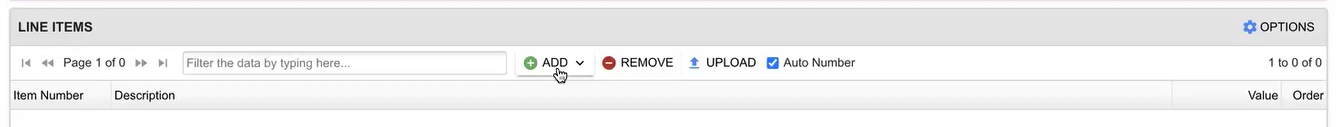

  3. Klicka på Lägg till i avsnittet Radobjekt för att lägga till dem manuellt eller klicka på Överför om du redan har förberett en värdetabell. Du kan hämta en mall att arbeta med.
    Grön Lägg till-knapp i avsnittet Radobjekt

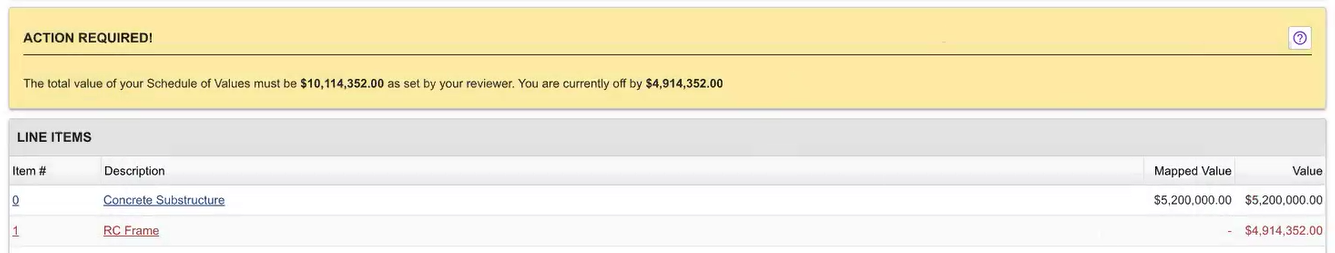

Åtgärda avvikelser
Om det finns avvikelser mellan dina summorna för dina radobjekt och de ursprungliga beloppen i värdetabellen, visar GCPay varningen Åtgärd krävs.
Banderollen Åtgärd krävs som visar avvikelse i värdetabellen
Så här åtgärdar du avvikelser:
  1. Granska värdetabellsobjekten med varningar.
  2. Justera dina radobjektsvärden så att de matchar det totala beloppet.
  3. Se till att alla budgetkoder är korrekt mappade.
När alla radobjekt har registrerats och värdena matchar, kan du skicka in uppdelningen för generalentreprenörens granskning. Klicka på Nästa och sedan på Skicka.
Obs! Generalentreprenören måste godkänna uppdelningen av värdetabellen innan du kan skapa betalningsansökningar.

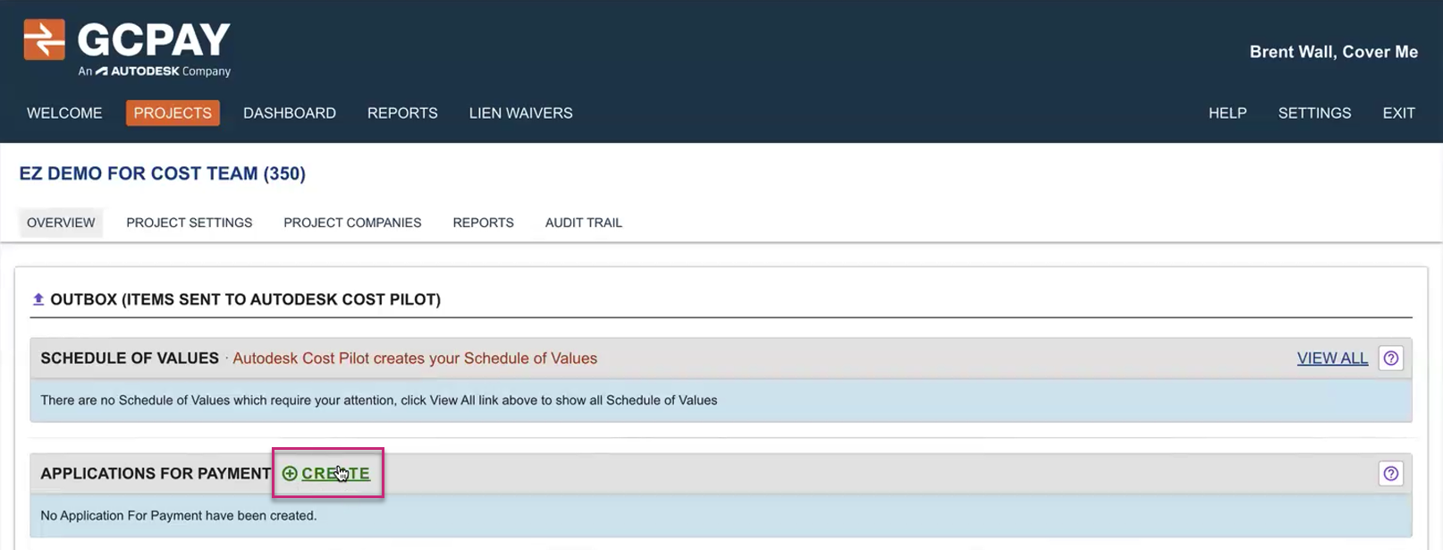

Så här skapar du en betalningsansökan i GCPay:
  1. I GCPay navigerar du till avsnittet Ansökningar om betalning i Översikt.
  2. Klicka på Skapa.
    Gränssnitt för att skapa betalningsansökan i GCPay

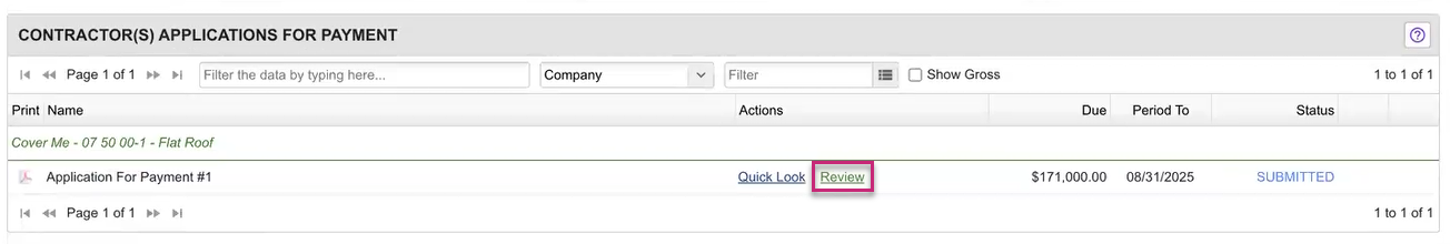

Som generalentreprenör granskar och godkänner du betalningsansökningar för underleverantörer i GCPay. Med den här processen kan du verifiera slutfört arbete, kontrollera efterlevnadskrav och godkänna betalningar innan de synkroniseras med Cost Management.

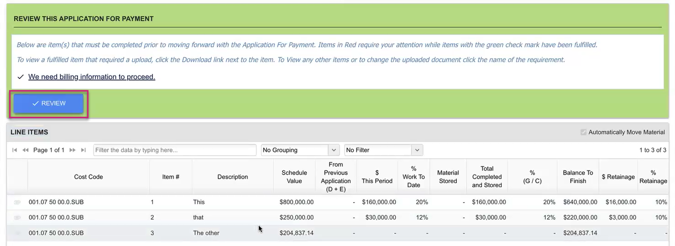

Så här granskar och godkänner du betalningsansökningar i GCPay:
  1. Logga in på GCPay och navigera till projektet.
  2. I avsnittet Entreprenörens betalningsansökningar i Översikt klickar du på Granska bredvid en betalningsansökan som du vill granska.
    Gränssnitt för granskning som visar detaljer för betalningsansökan
  3. Granska följande:
    • Värden för slutfört arbete
    • Belopp för lagrat material
    • Beräkningar av kvarhållna belopp
    • Efterlevnadsdokument
    • Information om radobjekt
  4. Klicka på Granska för att starta granskningsprocessen.
    Knapp för att påbörja granskning i avsnittet Granska denna betalningsansökan
  5. Om ansökan behöver ändras klickar du på Avvisa och ger kommentarer som förklarar vad som behöver korrigeras.
  6. Om ansökan är korrekt och fullständig klickar du på Godkänn.

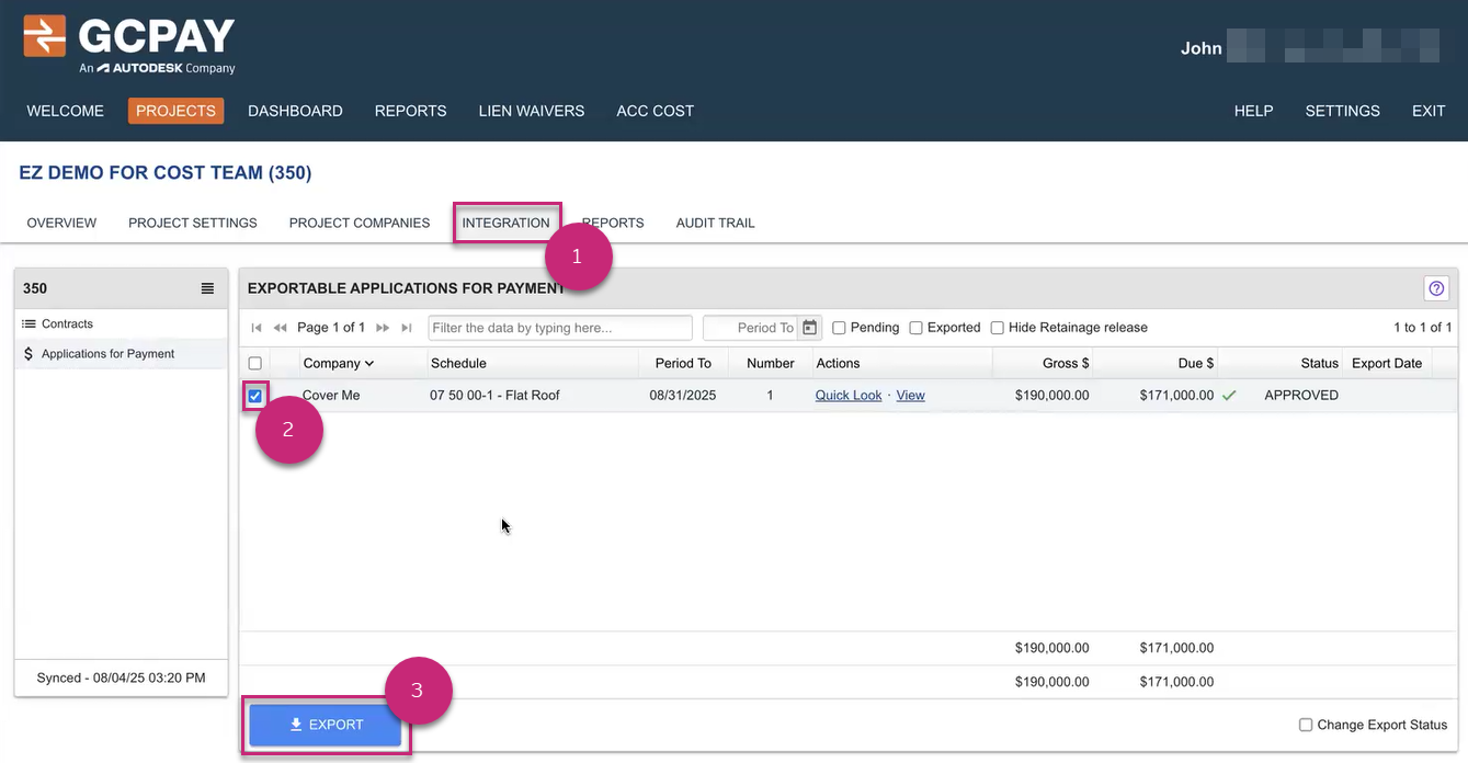

Generalentreprenör: Skicka godkända betalningsansökningar till Cost Management
När du har godkänt betalningsansökningar i GCPay måste du exportera dem till Cost Management. Den här processen skapar automatiskt kostnadsbetalningsansökningar i Cost Management med de godkända värdena.
Så här exporterar du godkända betalningsansökningar till Cost Management:
  1. I GCPay navigerar du till Exporterbara betalningsansökningar på fliken Integration.
  2. Välj de godkända betalningsansökningar som du vill exportera.
  3. Klicka på Exportera.
Lista över exporterbara ansökningar i GCPay
Tips: Du kan även se översikten över exporterbara betalningsansökningar från alla aktiva projekt på fliken Autodesk Forma Cost. I den här vyn kan du också välja flera ansökningar som ska exporteras.

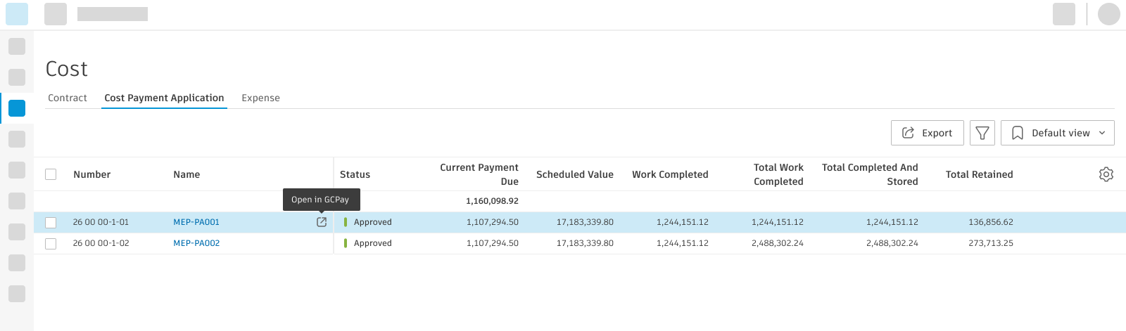

Visa betalningsansökningar i Cost Management
Så här visar du synkroniserade betalningsansökningar i Cost Management:
  1. Välj verktyget Kostnad i det vänstra navigeringsfältet.
  2. Välj fliken Kostnadsbetalningsansökningar.
  3. Klicka på Öppna i GCPay för att se fullständig ansökningsinformation i GCPay.
    Utfällbar panel för betalningsansökan som visar knappen Öppna i GCPay
Obs! Betalningsansökningar som skapats i GCPay är skrivskyddade i Cost Management. Om du vill göra ändringar går du tillbaka till GCPay och redigerar ansökningen där.

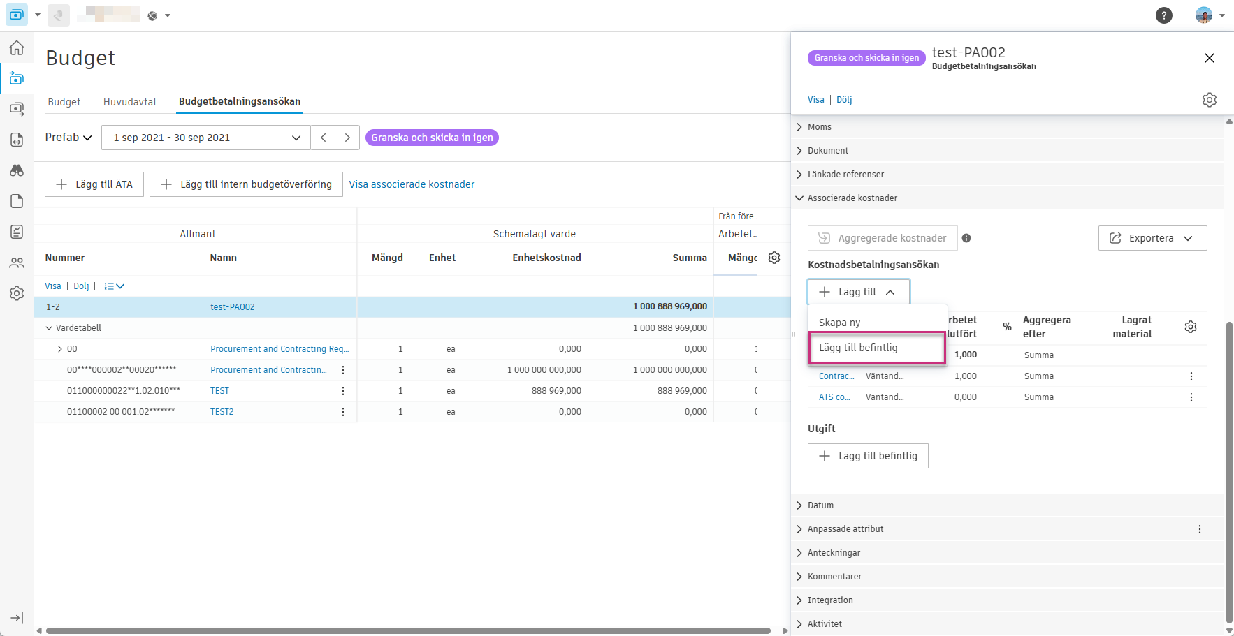

Lägga till kostnadsbetalningsansökningar till budgetbetalningsansökningar
När det finns kostnadsbetalningsansökningar i Cost Management kan du lägga till dem i budgetbetalningsansökningar som associerade kostnader.
Så här lägger du till GCPay-ansökningar i budgetbetalningsansökningar:
  1. Gå till verktyget Budget och fliken Budgetbetalningsansökan.
  2. Öppna en budgetbetalningsansökan.
  3. I avsnittet Associerade kostnader väljer du kostnadsbetalningsansökningarna från GCPay.
    Budgetbetalningsansökan som visar associerade kostnader från GCPay
Budgetbetalningsansökan inkluderar nu de godkända underleverantörskostnaderna från GCPay.
