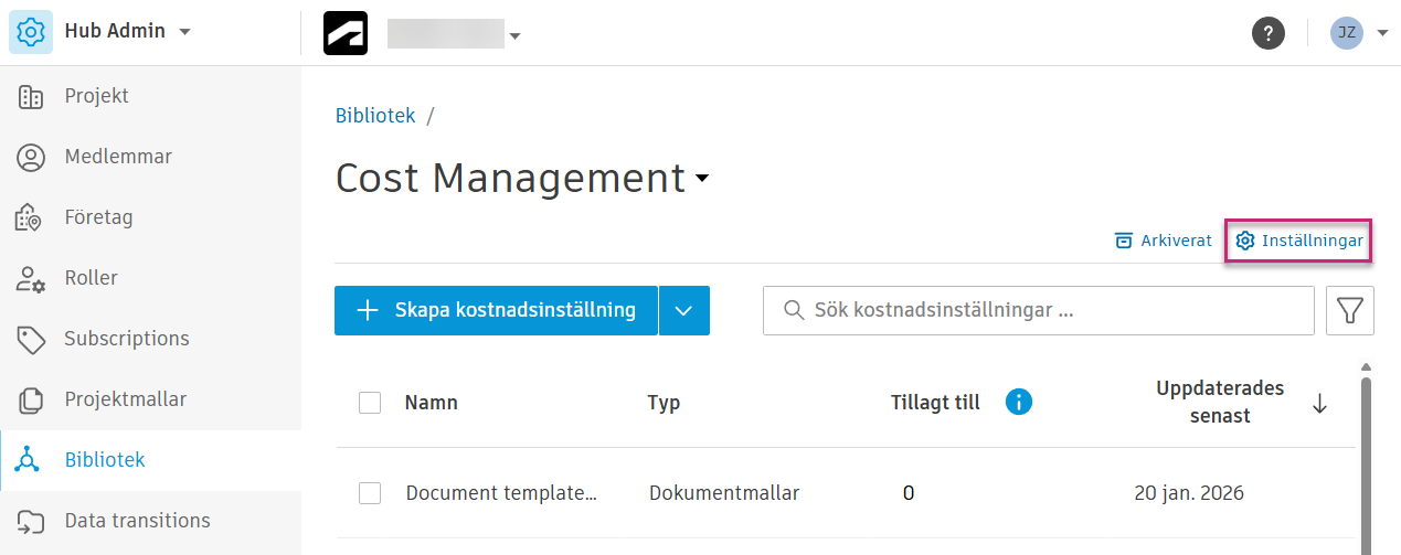

  1. Gå till Hub Admin, klicka på Bibliotek och välj Cost Management.
  2. Klicka på Inställningar.
    Cost Management i biblioteket som visar knappen Inställningar

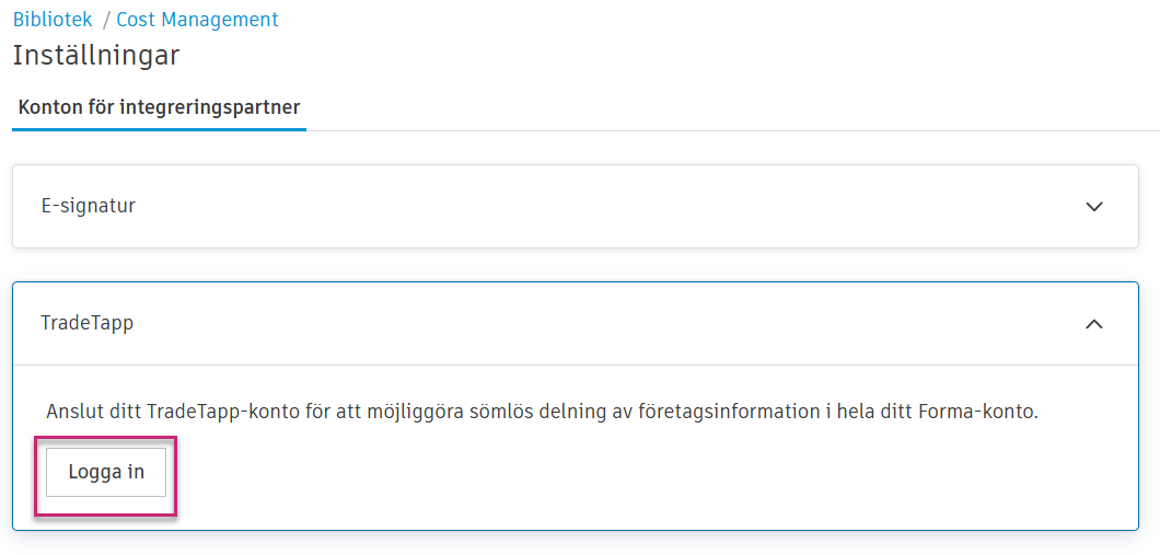

  3. Hitta TradeTapp i listan över integreringspartner.

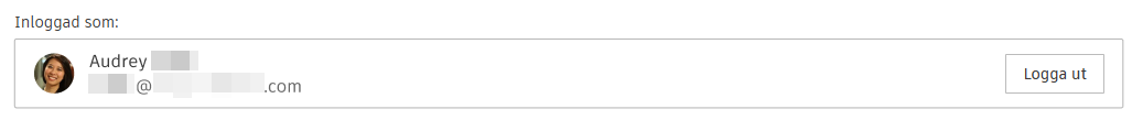

  4. Klicka på Logga in.
    Inloggningsknapp för TradeTapp i integreringspartnerkonton
  5. Logga in på ditt TradeTapp-konto när du uppmanas att göra det.
När du har loggat in visar systemet din inloggade status med din kontoinformation.
Inloggat läge i TradeTapp som visar användarkontot
Obs! En licensierad användare måste logga in i den nya inställningen i inställningar för Bibliotek/Cost Management. Detta liknar funktionen för kontoautentisering för e-signaturer.

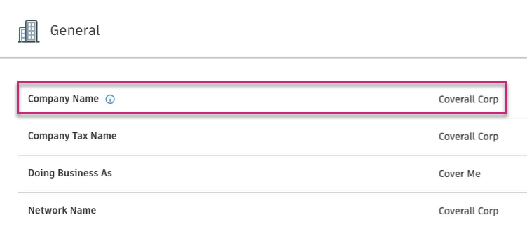

TradeTapp erbjuder fyra alternativ för företagsnamnsfält för att hantera olika namngivningsscenarier. Den här flexibiliteten löser den vanliga utmaningen med att använda juridiska enhetsnamn kontra handelsnamn i avtal.
Förstå företagsnamnsfälten:
I TradeTapp finns det fyra alternativ du kan välja mellan för att ange vilket som ska användas som ”Företagsnamn”. Det här är fältet som används i Cost Management. Med systemet kan du välja mellan:
Fältet Företagsnamn är det fält som används i Cost Management för att fylla i leverantörsinformation i avtal. Du kan använda detta för att lösa situationer där du behöver använda en juridisk person i stället för ett handelsnamn och en handelsadress i avtal.
Företagsnamn i TradeTapp

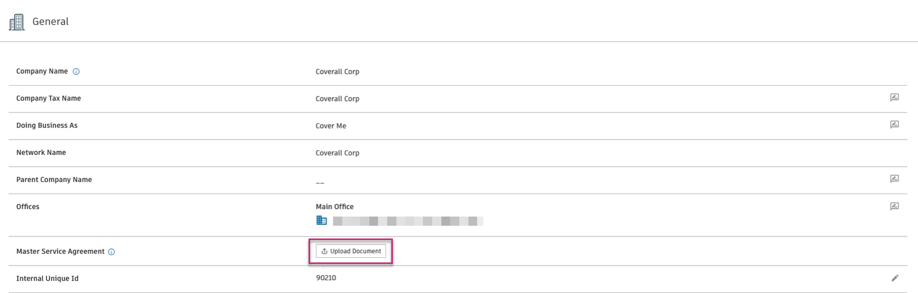

Du kan överföra ramavtal för tjänster (MSA) i TradeTapp för att spåra avtalsvillkor och giltighetsperioder. Dessa avtal visas automatiskt i den utfällbara avtalspanelen i Cost Management när de har överförts.
Så här överför du ett ramavtal för tjänster:
  1. Navigera till fliken Allmänt för företaget i TradeTapp.
  2. Bläddra till avsnittet Ramavtal för tjänster.
  3. Klicka på Överför dokument.
    Dialogruta för överföring av ramavtal för tjänster
  4. I dialogrutan Överför MSA-dokument anger du datum för ikraftträdande. Fältet är obligatoriskt.
  5. Alternativt kan du ange Förfallodatum för att spåra när avtalet förfaller.
  6. Klicka på Överför dokument för att välja MSA-filen från din dator.
    Obs! Endast PDF-filer med en maximal storlek på 5 MB stöds.
  7. Klicka på Överför för att spara dokument.
Det överförda MSA-dokumentet visas nu i avsnittet Ramavtal för tjänster med datum för ikraftträdande synligt. I Cost Management kan du komma åt det här dokument direkt från den utfällbara avtalspanelen i avsnittet Kvalificering och riskprofil.

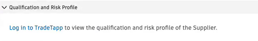

  3. Gå till avsnittet Kvalificering och riskprofil.
  4. Klicka på Logga in på TradeTapp för att visa leverantörens fullständiga kvalificering- och riskprofil i TradeTapp-plattformen.
    Utfällbar avtalspanel som visar avsnitt för kvalificering och riskprofiler

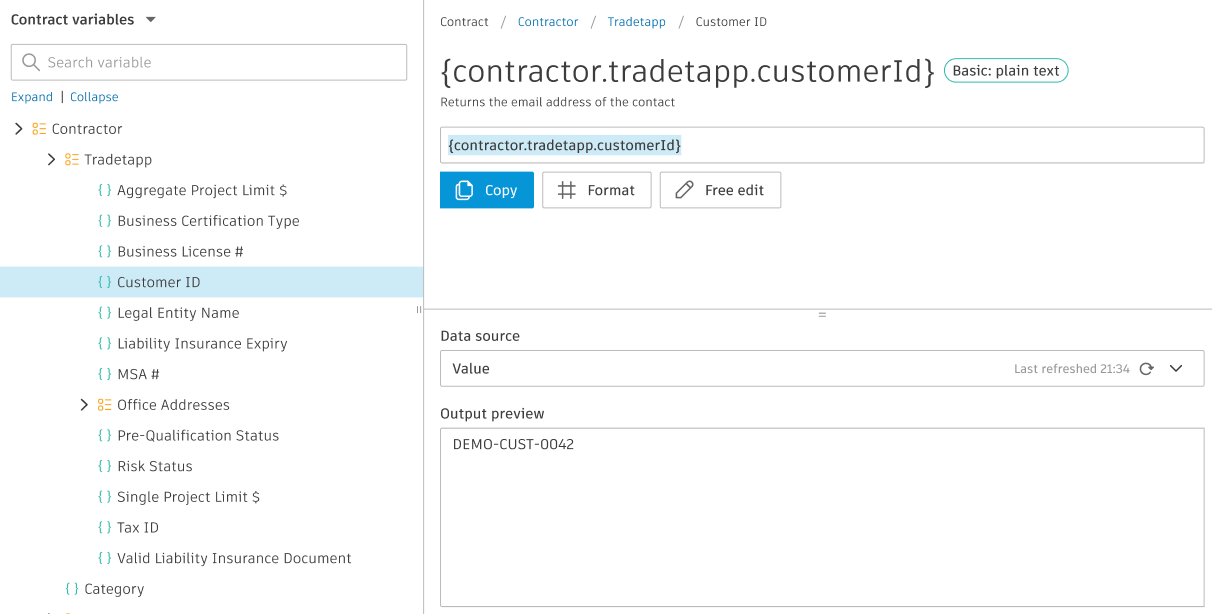

Med dokumentvariabler kan du automatiskt hämta kvalificeringsdata från TradeTapp till dina avtalsmallar. Den här funktionen säkerställer konsekvens och minskar manuell datainmatning när du skapar avtalsdokument.
Mer information om hur du kommer åt och använder variabelsökarverktyget finns i Variabler i Cost Management. Med variabelsökaren kan du bläddra bland tillgängliga variabler, förhandsgranska data och kopiera variabelsyntax för dina mallar.
Tillgängliga TradeTapp-variabler
Navigera till Avtal > Leverantör > Kvalificering i variabelsökaren för att hitta relaterade variabler:
Variabelsökaren som visar TradeTapp-kvalificeringsvariabler
Variabler för ramavtal för tjänster:
Fler kvalificeringsvariabler:
Variabelsökaren ger tillgång till fler TradeTapp-kvalificeringsvariabler, bl.a.:
Tips: Använd knappen Kopiera i variabelsökaren för att kopiera den exakta variabelsyntaxen för ett kvalificeringsfält. Klistra sedan in den i din dokumentmall i Microsoft Word eller Excel. Förhandsgranskningen av datakällan visar de fem senast uppdaterade instanserna för att hjälpa dig att verifiera att variabeln hämtar korrekt information.
