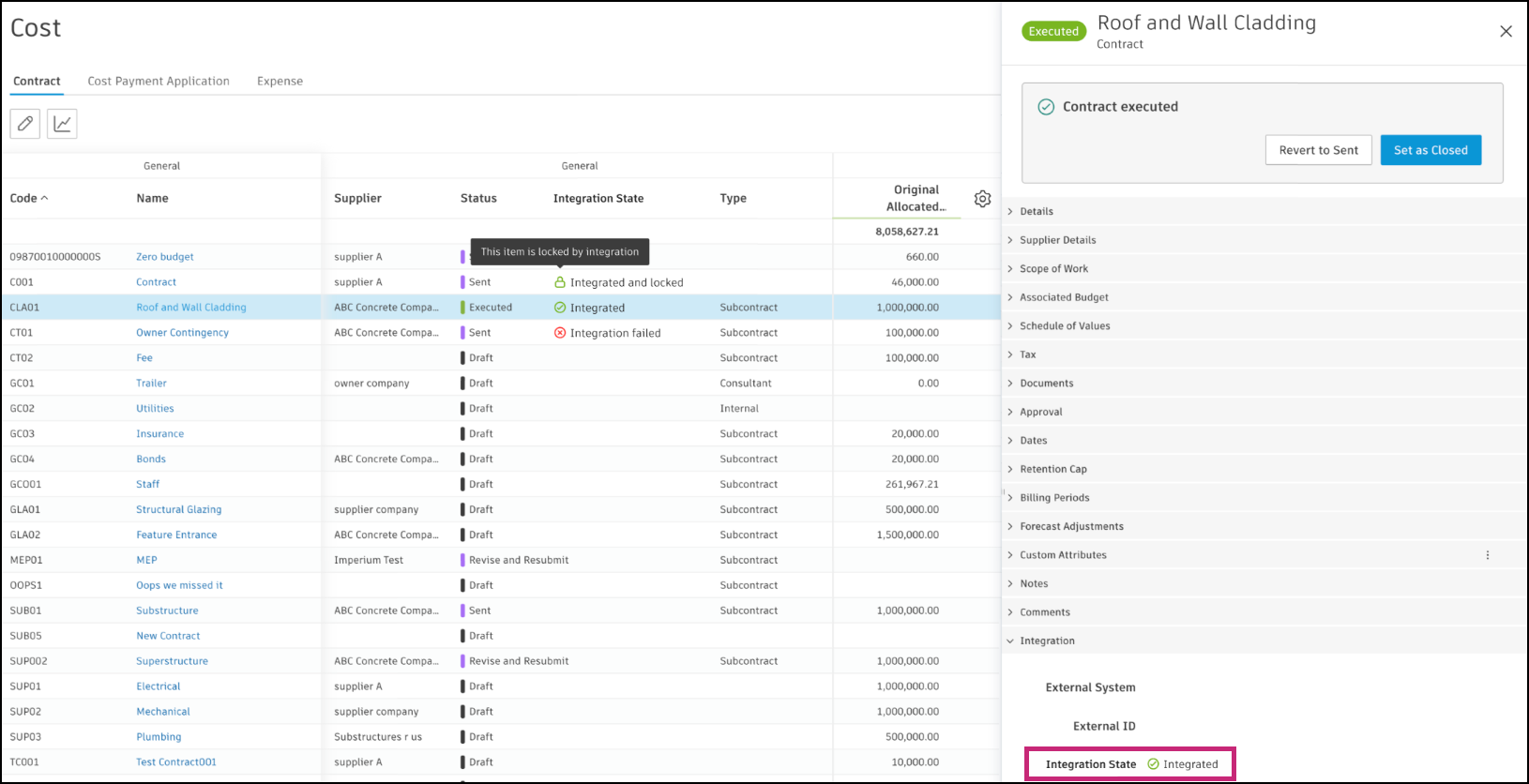

    Lägg till, hantera och filtrera efter integreringslägeskolumn
    Genom att lägga till kolumnen Integreringsstatus till tabellvyerna för verktygen Budget, Kostnad och Ändringsbeställning kan du se vilka av objekten, sektionerna och åtgärderna som är låsta och integrerade.
    Så här lägger du till den här kolumnen i dina vyer:
    1. Välj verktyget till vänster.
    2. Växla till den flik där du vill lägga till kolumnen Integreringsstatus.
    3. Klicka på ikonen .
    4. Markera alternativet Integreringsstatus.
    När du har valt kolumnen visas den i tabellvyn. Ändra dess position genom att:

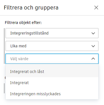

    Du kan även filtrera tabellvyn efter integrationens status:
