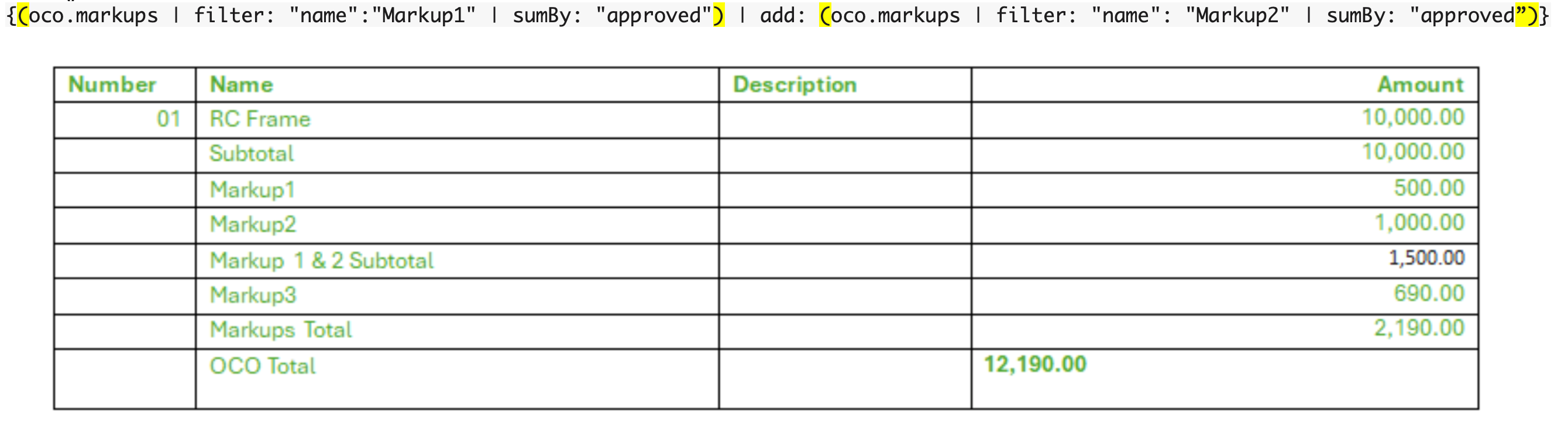

Exempel 3: Beräkna den kombinerade summan av specifika påslag (t.ex. Påslag1 + Påslag2).
Använd filter-funktionen med sumBy och add för att skapa delsummor för valda påslag:
{(oco.markups | filter: "name":"Markup1" | sumBy: "approved") | add: (oco.markups | filter: "name": "Markup2" | sumBy: "approved")}
Detta filtrerar påslag efter namn, summerar deras godkända värden och lägger ihop resultaten. Använd det här mönstret för att skapa anpassade delsummarader i dina dokumentmallar, till exempel ”Delsumma för Påslag 1 och 2”.
Genererat dokument som visar beräkning av delsumma för påslag med Påslag1, Påslag2 och kombinerad rad för Påslag 1 och 2
