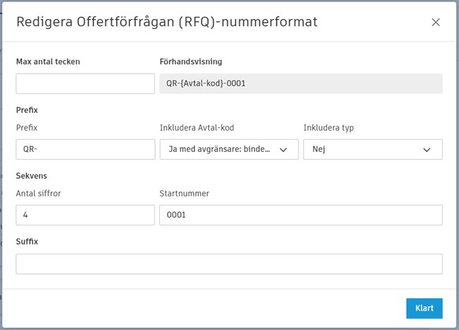

Nummerformat
Ändra det nummerformat som genereras när du skapar ändringsbeställningar och kostnadsobjekt.
  1. Klicka på verktyget Inställningar i den vänstra navigeringen.
  2. Välj fliken Ändra order.
  3. Expandera sektionen Nummerformat.
  4. Välj Mer-menyn Mer-menyikon för det nummerformat som du vill definiera.
Du kan definiera:
Dialogrutan Redigera nummerformat för RFQ

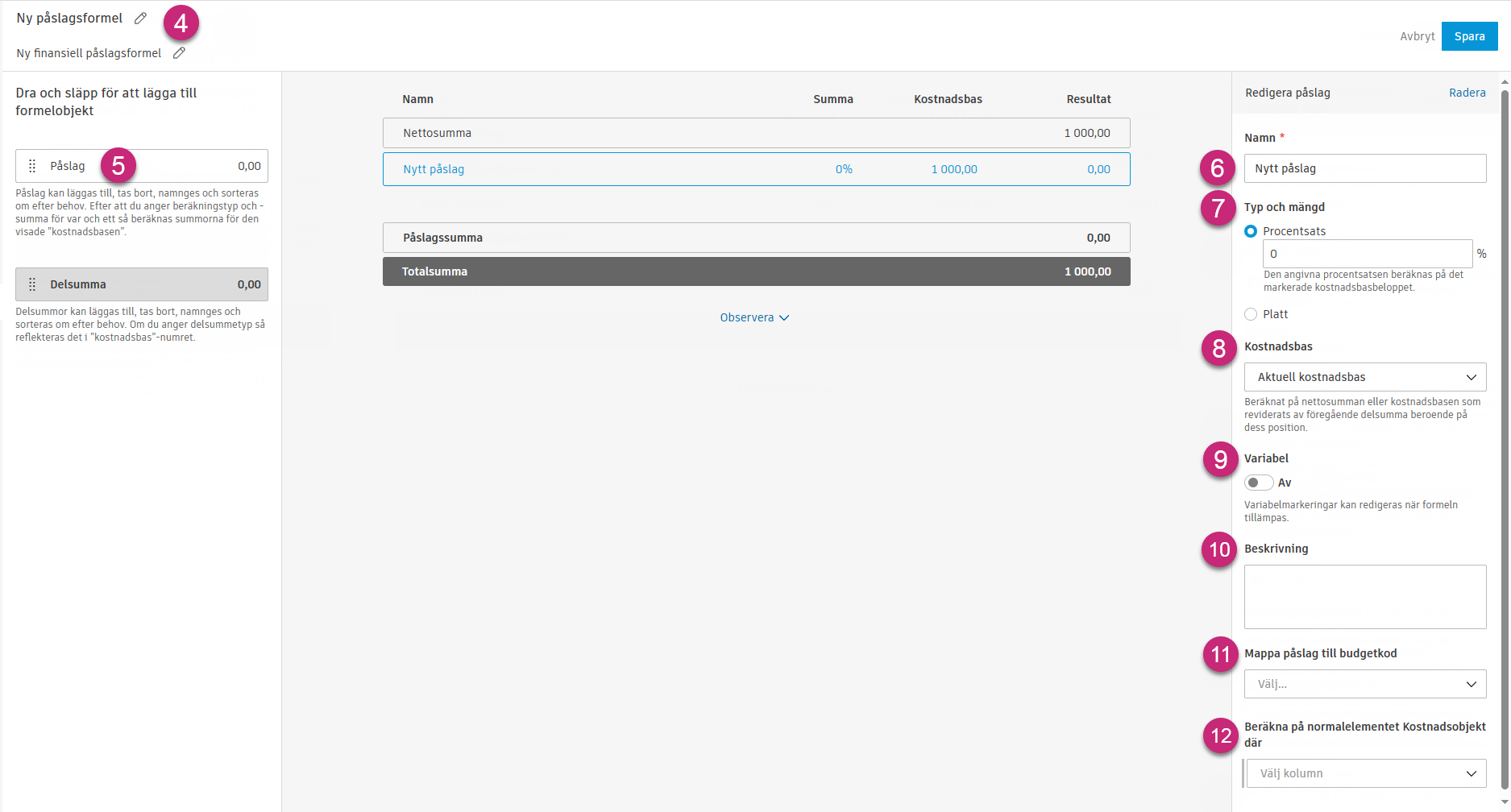

Skapa ett finansiellt påslag för en ändringsbeställning
Som projektadministratör behöver du skapa en finansiell påslagsformel:
  2. Byt till fliken Ändra order.
  3. Klicka på Lägg till i sektionen Formler för ekonomiska påslag.
  4. Namnge den nya finansiella påslagsformeln. Du kan även lägga till en valfri beskrivning genom att klicka på pennikonen.
  5. Klicka på Påslag från den vänstra panelen för att lägga till den till formeln.
  6. I redigeraren till höger anger du namnet på det nya påslaget.
  7. Välj påslagstyp och summa. Tillgängliga alternativ inkluderar:
    • Procentsats: beräknar påslaget som en procentsats av kostnadsbasen.
    • Fast: en fast summa som tillämpas som en total för påslaget på PCO-nivå.
  8. Välj kostnadsbas för påslaget. Endast tillgängligt för procentsatsbaserade påslag.
    • Aktuell kostnadsbas: Multiplicerar procentsatsen och kostnaden.
    • Nettosumma: Multiplicerar det totala nettobeloppet.
    • Reviderad kostnadsbas: Multiplicerar följande delsumma och procentsatsen.
    • Föregående delsumma för påslag: är lika med summan av alla föregående påslag ovanför det valda påslaget, exklusive nettosumman.
    • Grand total: Multiplicerar beräknad totalsumma och procentsatsen.
    • Föregående totalsumma: Beräknas på totalsumman för nettosumman och alla föregående påslag.
  9. Anger om variabeln kan redigeras när formeln används.
  10. Ange en valfri beskrivning av påslaget.
  11. Som standard beräknas påslag för alla budgetobjekt. Klicka på listmenyn Mappa påslag till budgetkod för att få ett påslag att endast gälla för en specifik budgetkod.
  12. Klicka på Beräkna på normalt kostnadsobjekt där för att välja en kombination av kolumn, operator och värde att tillämpa påslaget på. Som standard beräknas påslag för alla budgetobjekt.

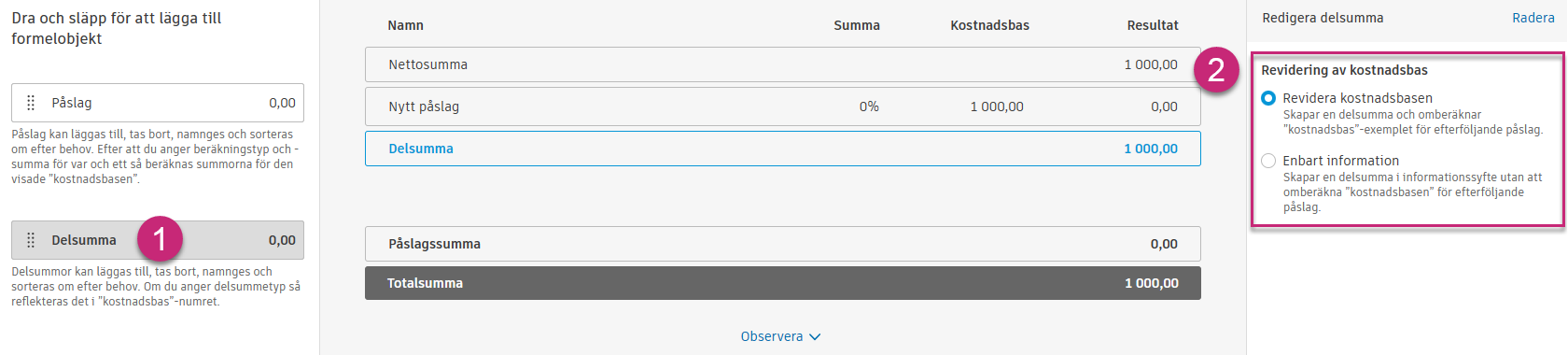

Konfigurationssteg för ekonomisk markering av formel
Så här lägger du till en delsumma till din finansiella påslagsformel:
  1. Klicka på Delsumma från den vänstra panelen.
  2. Välj lämplig kostnadsbasrevision. Tillgängliga alternativ inkluderar Revidera kostnadsbas eller Enbart information:
    • Revidera kostnadsbas skapar en delsumma och beräknar om provkostnadsbasen för efterföljande påslag.
    • Enbart information skapar en delsumma i informationssyfte men beräknar inte om kostnadsbasen för efterföljande påslag.
Inställningsalternativ för delsumma
Du kan lägga till fler påslag eller delsummor efter behov. När allt är klart klickar du på Spara.
Obs! Beräkningsregler kan begränsa påslag till kostnadsobjekt med specifika budgetkoder. Följaktligen kan exempeldata för kostnadsbas avvika från de faktiska beräkningsresultaten och tillhandahålls endast för verifiering av formeln.

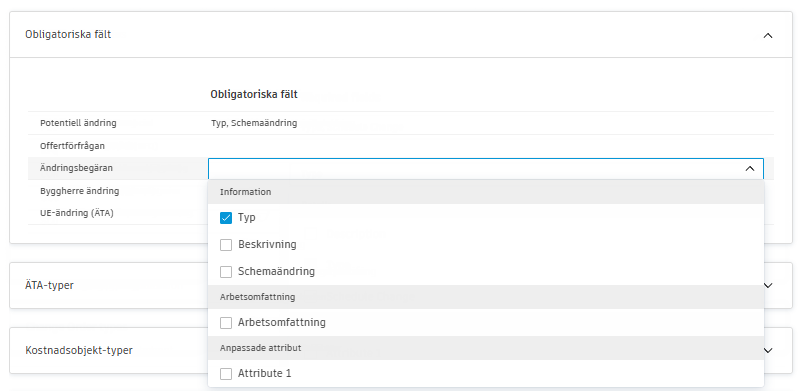

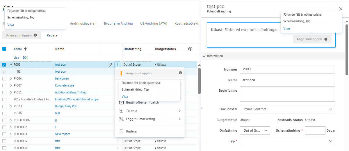

Obligatoriska fält för ändringsbeställningar
Projektadministratörer kan definiera en uppsättning med fält som obligatoriska. Den här inställningen kan vara användbar när du arbetar med arbetsflödet för ändringsbeställningar för att förhindra att du missar viktig information. Gör så här:
  3. Bläddra nedåt till Obligatoriska fält.
  4. Välj listmenyn bredvid ändringsbeställningen.
  5. Välj de obligatoriska fälten för ändringsbeställningar. Anpassade attribut visas också i listan.
Obligatoriska fält för konfiguration av ändringsbeställningar
Obligatoriska fält gäller för alla befintliga instanser och för de som ska skapas i framtiden.

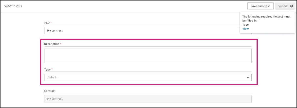

När du ändrar statusen för en ändringsbeställning efter att du har konfigurerat den markeras dessa fält som obligatoriska och de måste fyllas i för att du ska kunna fortsätta med arbetsflödet för ändringsbeställningar. När du klickar på Visa omdirigeras du till de data som saknas.
Valideringsmeddelande för obligatoriska fält
Medlemmar med samarbetsåtkomst ser även de obligatoriska fälten när de skickar in en offertförfrågan. Se artikeln Samverkande arbetsflöde vid en potentiell ändringsbeställning för att läsa om hur du samarbetar med leverantörer i Cost Management.
Obligatoriska fält i arbetsflödet för samarbete

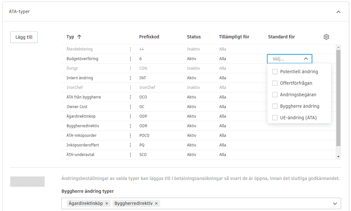

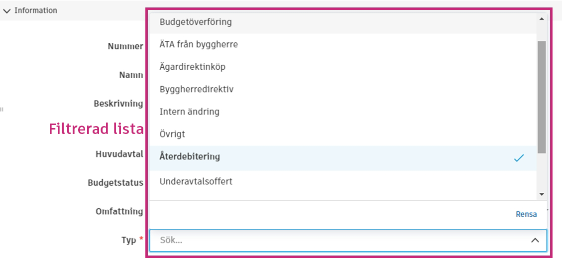

Ändringsbeställningstyper
Ändringsbeställningstyper kan användas för att filtrera budget- och avtalstabeller och ingå i dina ändringsbeställningskoder. Du kan inaktivera standardtyperna eller lägga till egna.
Så här lägger du till ändringsbeställningstyper:
  1. Välj fliken ÄTA-beställning i verktyget Inställningar.
  2. Expandera sektionen Ändringsbeställningstyper.
  3. Klicka på Lägg till.
  4. Ange typens namn.
  5. Ange en beskrivning.
  6. Välj vilken ändringsbeställningsmodul en typ gäller för. När du öppnar ändringsbeställningens utfällbara panel, visas den här informationen i fältet Typ som ett alternativ att välja för en viss ändringsbeställning.
    Filtrerad lista för ändringsbeställningstyp
  7. Välj om en viss ändringsbeställningstyp ska sättas som standardalternativ för en given ändringsbeställning. Om en typ är angiven som standard för en ändringsbeställning kan den inte avmarkeras i sektionen Tillämplig för.
    Standardkonfiguration för ändringsbeställningstyp
Välj Mer-menyn Mer-menyikon för att inaktivera oönskade standardtyper.

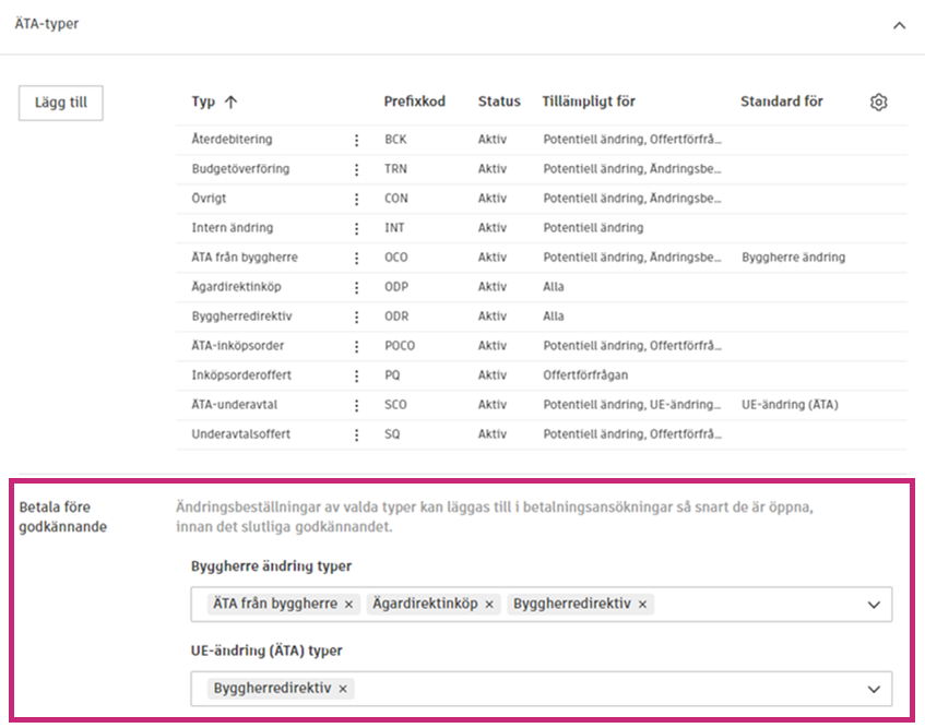

Betalning av ändringsbeställning före godkännande
Administratörer kan välja ändringsbeställningar av typerna Byggherre Ändring (OCO)/UE-Ändring (SCO - ÄTA) som ska läggas till manuellt i Budget och Kostnadsbetalningsansökningar innan dessa beställningar godkänns. Det innebär att värdet på ändringsbeställningen kan redigeras mellan betalningsansökningar.
Så här lägger du till ändringsbeställningstyper som kan inkluderas i betalningsansökningar när de har åtminstone status Öppen, innan det slutliga godkännandet:
  3. Gå till Betalning före godkännande.
  4. Välj önskade Byggherre Ändring (OCO)- och UE-Ändring (SCO - ÄTA)-typer från listmenyn.
    Inställningar för betalning före godkännande
Tips: Läs om hur du lägger till ändringsbeställningar i Budgetbetalningsansökan eller Kostnadsbetalningsansökan.

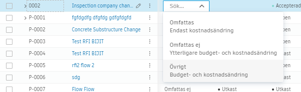

Omfattning av PCO och kostnadsobjekt
Anpassa namnet på ÄTA-beställningens omfattning så att det passar ditt företags behov.
Så här ändrar du namnet:
  2. Expandera avsnittet Omfattning av PCO och kostnadsobjekt.
  3. Du kan antingen lägga till ett anpassat namn för den ursprungliga omfattningen eller ändra dess beskrivning.
Obs! Beskrivningen får inte lämnas tom. Om du raderar den återställs standardinställningen.
I exemplet ändras Övrigt till Överför:
Anpassning av omfattning av PCO och kostnadsobjekt
