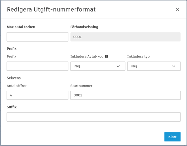

  7. För varje kodtyp definierar du följande:
    • Maximalt antal tecken.
    • Prefix: Allt före de genererade numren.
    • Antalet siffror och startnummer. Detta anger hur talen skapas automatiskt.
    • Suffix: allt efter de genererade numren.
  8. Klicka på Klar.
Dialogrutan Redigera utgiftsnummerformat

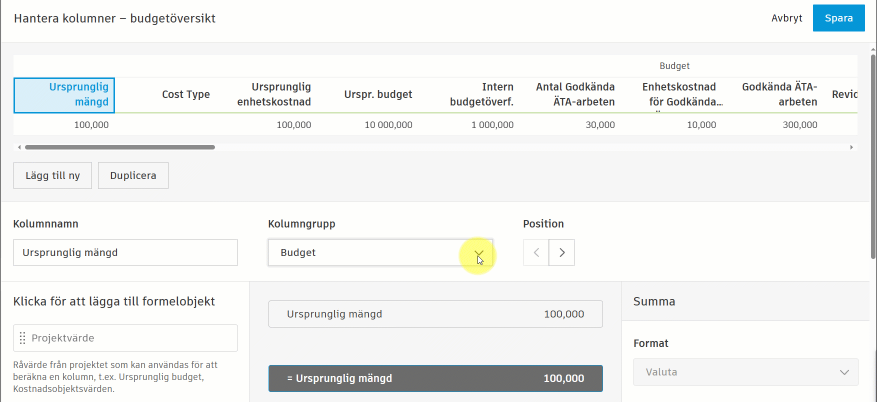

Avtalsöversikt, kolumner
Projektadministratörer kan hantera namn, grupp och ordning för befintliga kolumner. De kan också skapa anpassade kolumner som beräknas på projektvärden eller andra kolumner.
Klicka på Hantera om du vill hantera befintliga kolumner och skapa anpassade, beräknade avtalskolumner.
Om du vill ändra var befintliga kolumner visas (grupp och position), ändrar du namn på dem och anger vilket som ska visas som standard. Markera kolumnnamnet och välj önskat alternativ under listvyn.
Gränssnitt för hantering av budgetkolumner
Mer information om hur du hanterar anpassade kolumner finns i artikeln Skapa anpassade kolumner.

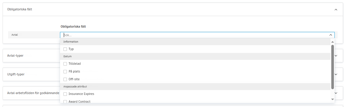

Obligatoriska fält för avtal
Projektadministratörer kan definiera en grupp fält som obligatoriska när de fyller i data för ett avtal.
Gör så här:
  1. Klicka på verktyget Inställningar i den vänstra navigeringen.
  2. Växla till fliken Kostnad.
  3. Bläddra nedåt till Obligatoriska fält och klicka på det.
  4. Välj de fält som ska markeras som obligatoriska. Anpassade attribut visas också i listan och kan väljas.

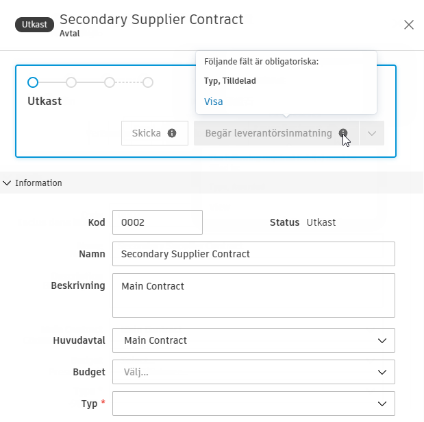

Obligatoriska fält för avtalskonfiguration
När du skapar ett avtal och har konfigurerat det markeras dessa fält som obligatoriska och de måste fyllas i för att du ska kunna fortsätta med avtalets arbetsflöde. När du klickar på Visa omdirigeras du till de data som saknas.
Obligatoriska fält för valideringsmeddelande för avtal

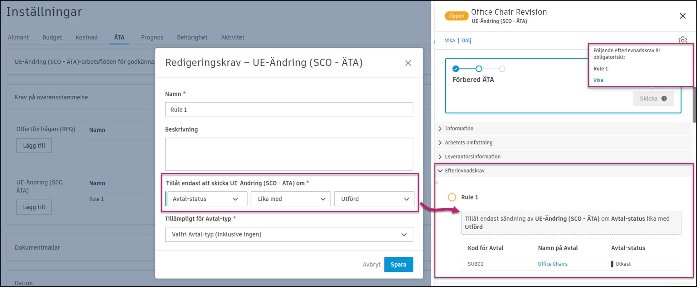

Efterlevnadskrav
Efterlevnadskrav säkerställer att specifika dokument eller villkor uppfylls innan avtal och kostnadsbetalningsansökningar kan skickas in eller behandlas. Dessa krav bidrar till att upprätthålla projektens standarder och regelefterlevnad och säkerställer att all nödvändig dokumentation finns på plats innan du fortsätter med ekonomiska transaktioner.
För att definiera efterlevnadskrav för avtal och kostnadsbetalningsansökningar:
  1. Välj verktyget Inställningar i den vänstra navigeringen.
  3. Klicka på listmenyn för Efterlevnadskrav.
  4. Du kan lägga till efterlevnadskrav genom att klicka på Lägg till bredvid avtal eller kostnadsbetalningsansökan. När du har klickat på Lägg till öppnas respektive kravfönster.
  5. Lägg till namn och beskrivning för kravet. Dessa visas i avsnittet Efterlevnadskrav i panelen för avtalsinformation.
  6. Följ sedan stegen nedan beroende på om du konfigurerar efterlevnad för avtal eller kostnadsbetalningsansökningar:
För avtal:
  1. Välj dokumentbaserade eller villkorsbaserade krav:
    • För dokumentbaserade: I Krav för att skicka in avtal är Kräver ett dokument ett standardalternativ. Du kan välja ett extra alternativ Kräver utgångsdatum på dokumentet. Se avsnittet Ange utgångsdatum i artikeln Efterlevnadskrav för mer information.
    • För villkorsbaserade krav: Ange ett villkor som efterlevnaden ska baseras på. Du kan till exempel skapa ett villkor där du inte kan skicka ett avtal om inte det Ursprungliga åtagandet är mindre än en Reviderad budget.
      Obs! Om kravet inte uppfyller föreskrifterna kan du välja att Blockera avtalsåtgärden eller Tillåta avtalsåtgärden.
  2. Du kan välja om kravet gäller en, flera eller alla avtalstyper.
  3. Klicka på Spara.

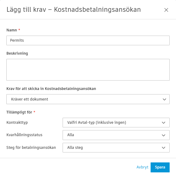

För kostnadsbetalningsansökningar:
  1. Välj ett dokumentbaserat krav. Du kan välja ett extra alternativ: Kräver utgångsdatum på dokumentet. Se avsnittet Ange utgångsdatum i artikeln Efterlevnadskrav för mer information.
  2. Ange tillämplighet för det här kravet:
    • Avtalstyp: För avtal kan du välja om kravet gäller en, flera, inga eller alla avtalstyper.
    • Status för frigörande av kvarhållning: Välj mellan Alla, Frigjorda och Inte frigjorda. Läs mer om frigörande av kvarhållning.
    • Status för betalningsansökan: Välj tillämplig fas: Inledande, Löpande eller Slutlig. Läs mer om betalningsansökningars faser.
      Du kan skapa olika uppsättningar av efterlevnad för betalningsansökningar beroende på vilka alternativ du väljer. En hjälpsam anteckning visas som förklarar hur dina val påverkar ansökan. Till exempel:
      Exempel på anteckning om efterlevnad för betalning
  3. Klicka på Spara.
När du har lagt till ett efterlevnadskrav i verktyget Inställningar visas ett meddelande när efterlevnaden inte uppfylls under arbetsflödet: Följande efterlevnadskrav är obligatoriskt, följt av en lista över krav som inte har uppfyllts. Här är exemplet:
Meddelande om efterlevnadskrav
Se artikeln Efterlevnadskrav för att ta reda på hur du arbetar med dessa typer av dokument.

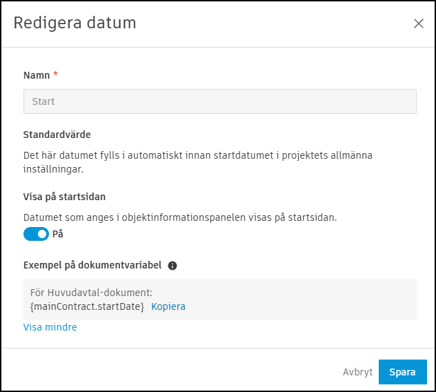

Datum för avtal, kostnadsbetalningsansökan, utgift
Du kan definiera ett standardvärde för datum och välja att de ska visas på startsidan. Det här hjälper dig att hantera tidplanen i Cost Management. Det gör du genom att öppna Mer-menyn Mer-menyikon och klicka på Redigera.
Obs! Objekt utan Mer-menyn Mer-menyikon kan inte visas på startsidan och kan inte redigeras.
Du kan välja standardvärde för datumet om det är tillämpligt. Använd alternativet relativt datum för de fall där en aktivitet står i relation till datumet för en annan aktivitet (till exempel att skapa en upphandlingsplan). Alternativet relativt datum är bara tillgängligt för redigerbara systemgenererade datum och anpassade datum.
Tips: Du kan skapa relativa datum för anpassade attribut och anpassade kolumner.
Du kan se exempel på tillgängliga dokumentvariabler genom att klicka på Visa fler. Du kan använda dem för att förbereda dokumentmallar.
Redigera konfigurationspanel för datum
