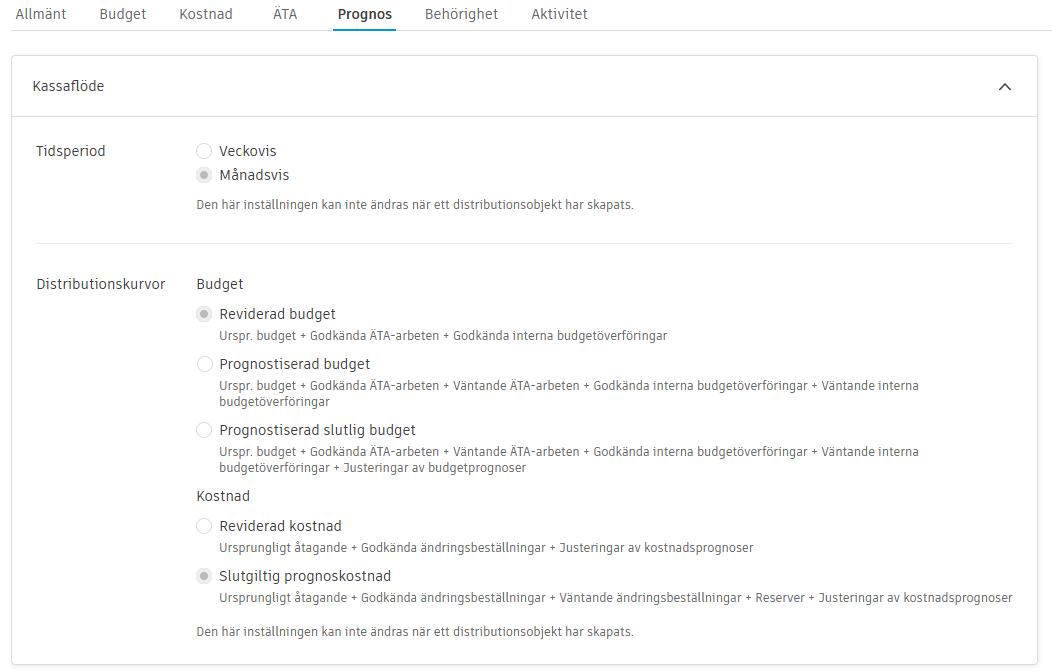

Projektadministratörer kommer åt inställningarna för Cost Management från verktyget Inställningar i vänster navigeringsfält. Den här artikeln fokuserar på prognosinställningarna:
Här kan projektadministratörer ställa in prognosdistribution för kassaflödet i verktyget Prognos.
Välj tidsperiod:
Välj verktyget Inställningar till vänster.
Växla till fliken Prognos.
Välj att utföra distributionen veckovis eller månadsvis.
Obs! Den här inställningen kan inte ändras efter att prognosfördelningen har skapats i en budget.
Distributionskurvor
I den här sektionen kan administratörer välja vad som ska ingå i kassaflödesdistributionen. Det finns flera alternativ relaterade till både budget och kostnad.
För budgeten:
Reviderad budget: Detta omfattar Ursprunglig budget, Intern budgetöverföring och Godkända ÄTA från byggherre.
Projicerad budget: Detta omfattar samma element som Reviderad budget, utöver
Väntande ÄTA från byggherre.
Prognosticerad slutlig budget: Detta inkluderar alla element i den projicerade budgeten, plus budgetprognosjusteringar. Den här kurvan visas när du projektadministratör ställer in inställningen budgetprognos.
För kostnaden:
Reviderad kostnad: Detta omfattar Bekräftade, Godkända ändringsbeställningar och Prognosjusteringar.
Progn. slutlig kostnad: Detta omfattar alla element i Reviderad kostnad samt Reserver och Väntande ändringsbeställningar.
Obs! När ett distributionsobjekt väl har skapats så går det inte att ändra de här inställningarna.
