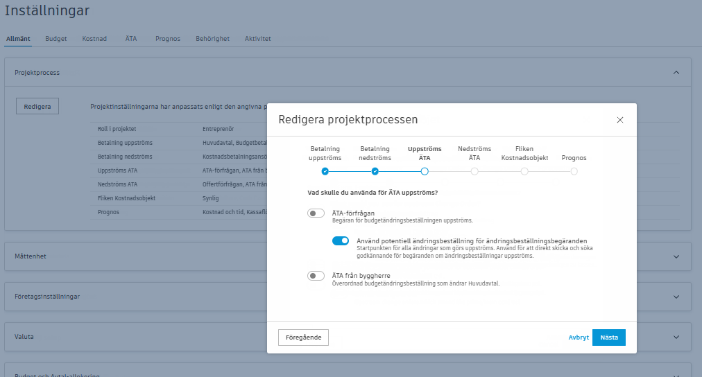

Projektprocess
Den här valfria processinställningen stöder en enkel konfigurationsprocess för olika medlemmar. Baserat på den valda rollen och projektinställningarna kan du konfigurera vilka komponenter som ska visas i Cost Management och tillämpa lämpliga behörigheter.
Inställning för projektprocess
Genom att använda projektprocessinställningar är alternativet att aktivera ett samarbetsflöde för en potentiell ÄTA-beställning tillgängligt. Mer information om samarbetsarbetsflöden och deras inverkan på Potentiella Ändringar (PCO) finns i artikeln Samverkande arbetsflöde vid en Potentiell Ändring (PCO).
Ägarrollsbeteende med arbetsflöde för kostnadsändring
När den primära användaren tilldelas rollen som Ägare i projektprocessinställningen så tillämpar systemet automatiskt specifika beteendeändringar för att optimera arbetsflödet för kostnadsändring:
Med den här automatiska konfigurationen bibehålls korrekt kostnadskontroll och arbetsflödesanpassning när projekt hanteras från en ägares perspektiv. Mer information om arbetsflöden för byggherre finns i artikeln Samarbeta med andra i Cost Management.
Iaktta försiktighet: Behåll endast ett avtal per Potentiell Ändring (PCO). Fler avtal i en Potentiell Ändring (PCO) skapar ett fel.
Med det valfria samarbetsarbetsflödet för Potentiell Ändring (PCO) kan du:
Se artikeln Samverkande arbetsflöde vid en potentiell ändringsbeställning för att läsa mer.
Obs! När ”Potentiell Ändring (PCO) som offertförfrågan (RFQ)” är aktiverat kan en Potentiell Ändring (PCO) endast kopplas till ett avtal för att åtkomst till samarbete ska fungera.
Viktigt: Det går inte att aktivera arbetsflödet samarbete för PCO:er i projekt med befintliga ändringsbeställningar. Du måste vara prenumerant på Autodesk Build för att delta i arbetsflödet. Se Autodesk Build Pricing för mer information.

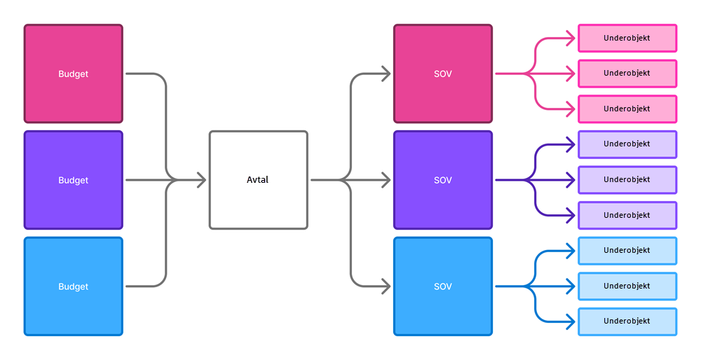

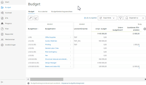

Budget- och avtalsallokering
Medlemmar kan lägga till flera budgetar till ett enda avtal som standard. Här är diagrammet som visar förhållandet mellan budget- och avtalstilldelningar när det här alternativet väljs:
Flera budgetar till ett avtal
Obs!
För alla diagram som presenteras i den här sektionen av artikeln:
  • Mörkare färger avser objekt som är direkt kopplade till budgeten.
  • Ljusare färger representerar underobjekt till de direkt länkade objekten.
  • Ingen bakgrundsfärg betyder att det inte finns någon direkt relation till budgeten.

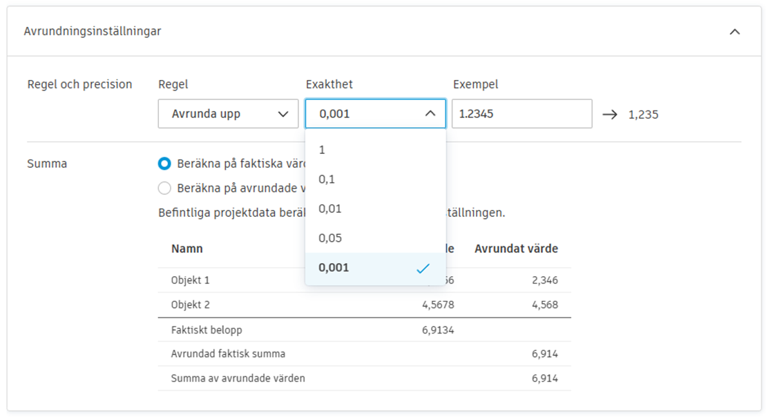

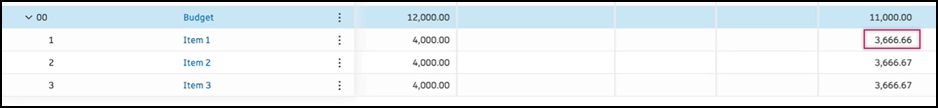

Avrundningsinställningar
Använd avrundningsinställningar för att ange den informationsnivå du vill se i Cost Management.
Regler:
Du kan ställa in noggrannhet på upp till 0,001:
Noggrannhetsinställning
Du kan också definiera hur värdena ska stämma överens. Du kan beräkna med:
Se exemplet för att få en förståelse för hur dessa värden kommer att räknas om i varje scenario.
Befintliga projektdata beräknas inte om när du ändrar inställningen.
Obs! När du väljer Beräkna med avrundade värden avrundas först varje radobjekt och sedan beräknas totalsumman. Om du anger en totalsumma på sammanfattningsnivån justerar systemet ett underobjekt för att matcha totalsumman.
Exempel på automatiserad avrundning

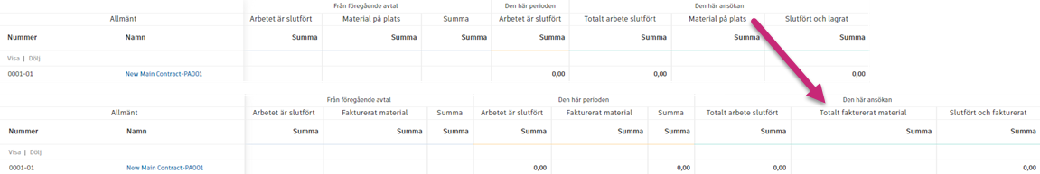

Material i betalningsansökningar
Cost Management följer för närvarande AIA G703-standarden med en binär metod för materialspårning. Enligt denna standard anses material antingen vara slutfört arbete eller för närvarande lagrat. Om ett material har låsts på plats klassificeras det som slutfört arbete och placerat i kolumnen: Denna period – Arbetet är slutfört. Om materialet däremot har levererats till platsen och lagrats, finns det kvar i kolumnen Denna ansökan – Totalt arbete slutfört. Den här periodkategorin ackumulerar material som levereras över flera månader och bör endast flyttas till Arbetet är slutfört när det är slutfört och på plats.
Vi inser emellertid också att vissa ägare föredrar att se den föregående periodens material som tidigare fakturerat snarare än som tidigare slutfört. De förväntar sig att det fullständiga betalningsbeloppet återspeglas i sektionen Från tidigare ansökan. För att uppfylla detta krav har vi infört ett alternativ där slutfört arbete och material kan kombineras, och där de behandlas som ett enhetligt värde för slutfört arbete för den kommande perioden.
Med inställningen Material i betalningsansökan kan du välja en metod för att beräkna material i Denna ansökan i budget- och kostnadsbetalningsansökningar.
Viktigt: Den här inställningen kan inte ändras när en betalningsansökan har skapats.
Gör så här:
  1. Klicka på verktyget Inställningar i den vänstra navigeringen.
  2. På fliken Allmänt bläddrar du ned till Material i betalningsansökan.
  3. Välj en metod för att beräkna material:
    • Lagrat material – Omfattar material som nyligen lagrats under aktuell period och tidigare lagrat material som ännu inte införlivats i projektet.
    • Fakturerat material – Omfattar både material som ska faktureras under aktuell period och material som tidigare fakturerats. Om du väljer Fakturerat material läggs en helt ny uppsättning kolumner till i både budget- och kostnadsbetalningsansökningar och de ursprungliga kolumnerna Lagrat material ersätts.
Växla mellan alternativen för att se skillnaden i kolumnerna för betalningsansökningar.
Materialfakturering
Ändringen av inställningen syns även i den utfällbara panelen för budgetbetalningsansökan i sektionen Associerade kostnader. Kolumnen Lagrat material ändras till Fakturerat material och den nya kolumnen % läggs till. Du kan även se ändringen i utgiftskategorin i Associerade kostnader. Om de nya kolumnerna inte syns klickar du på ikonen kuggjhulsikonen och väljer de kolumner du behöver.

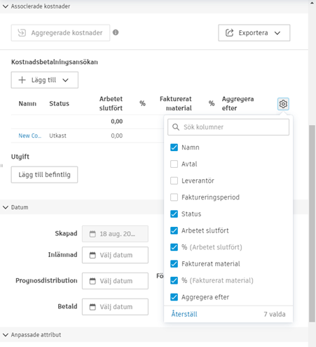

Tips: Du kan välja huruvida Arbetet är slutfört och Fakturerat material ska sammanställas med beloppet eller %. När kostnader sammanställs med % så kommer Arbetet är slutfört och Fakturerat material att sammanställas efter deras %. Kolumnen Lagrat material kommer alltid att sammanställas efter belopp.

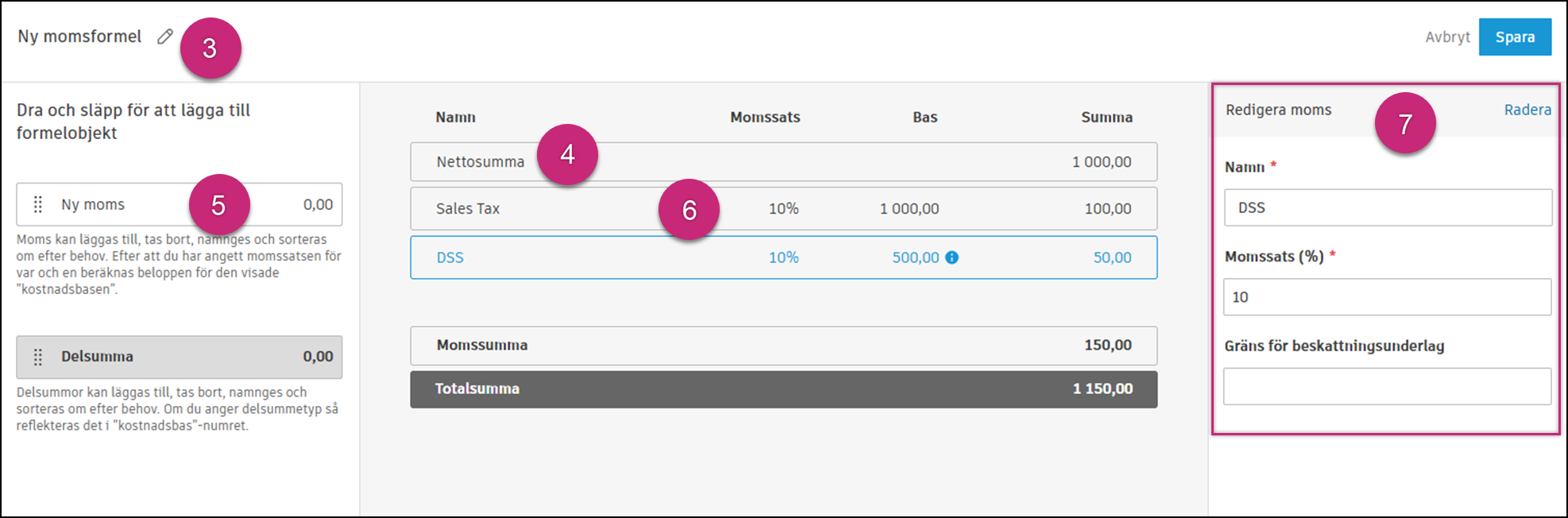

Skapa en beskattningsmetod

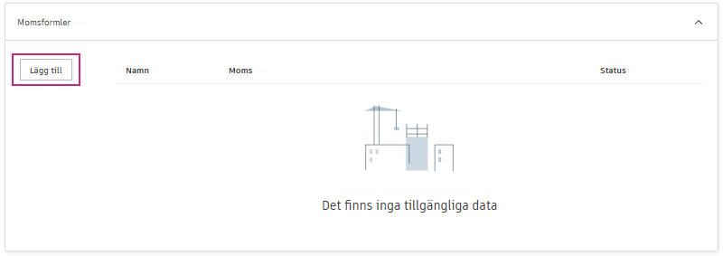

Så här skapar du en beskattningsmetod:
  1. Klicka på Inställningar från vänster navigering i Cost Management.
  2. På fliken Allmänt klickar du på Beskattningsmetoder och sedan på Lägg till.
    Beskattningsmetoder i Kostnadsinställningar
  3. Om du vill redigera metodens namn klickar du på pennikonen.
  4. Om du vill uppdatera standardvärdet för nettosumman (1 000,00) i panelen för förhandsgranskning i mitten klickar du på Nettosumma.
  5. Dra en ny skatt till mittkolumnen för att lägga till den i metoden.
    Lägg till ny moms
  6. Klicka på nytillagd Ny moms för att ange Momssats som en procentsats. Momssatsen kan vara positiv eller negativ. Negativa skattesatser är användbara när man ska beräkna CIS-avdrag.
    Redigera ny moms
    Viktigt: Om skatter i olika beskattningsmetoder har samma namn så kommer de att slås samman till en enda skatt i skattesammanfattningen oavsett skattesats.
  7. Fortsätt att lägga till fler skatter efter behov för att bygga vidare på din formel. När du lägger till skatt beräknas skattesumman baserat på skattesats och nettosumma. Tillsammans ger dessa värden det totala resultatet. Skatter kan läggas till, tas bort, namnges och sorteras om efter behov. När du har angett momssatsen för var och en beräknas beloppen i kolumnen Kostnadsbas.
    Obs! Du kan lägga till en gräns för beskattningsunderlaget. Denna gräns bestämmer det maximala inkomstbelopp som kan beskattas under en viss period.

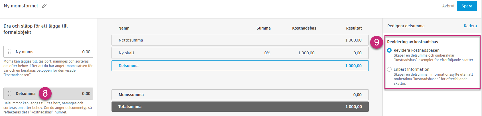

  8. Dra en ny delsumma till mittkolumnen för att lägga till den i metoden. Delsumman används som stöd för en skatt i skatteanvändningsfall.
  9. På den högra panelen kan du välja mellan två alternativ:
    • Revidera kostnadsbas för att omberäkna kostnadsbasen för efterföljande skatter.
    • Endast info om du vill att delsumman ska visas i informationssyfte utan omberäkning av kostnadsbasen för efterföljande skatter.
    Ny delsumma
    Obs! Om det finns flera skatter över delsumman, så visar delsumman både skattedelsumman och delsumman.
  10. Klicka på Spara för att spara beskattningsmetoden.

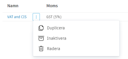

När du har skapat en beskattningsmetod kan du använda Mer-menyn Vertikal Mer-meny-ikon för att ändra metoden med hjälp av följande alternativ:
Beskattningsmetod för kostnad, Mer-meny
Obs! Beskattningsmetoder som har tillämpats på artiklar kan inte redigeras, inaktiveras eller tas bort.

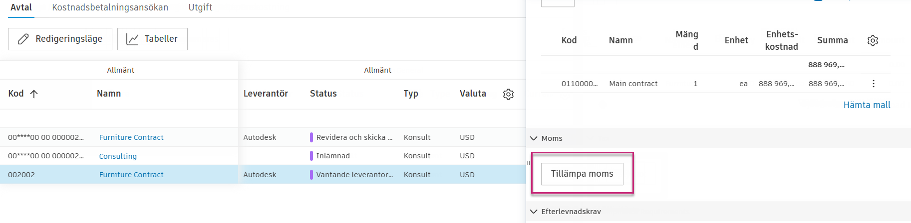

Tillämpa en skatt
Som projektadministratör kan du lägga till momsformler, en momssammanfattning eller tillämpa en skatt på dokumentet för enkel beräkning i alla kostnadsprocesser. Att visa momsen i den genererade kostnadsdokumentationen bidrar även till att uppfylla myndighetskrav.
Så här tillämpar du en skatt:
  1. Klicka på relevant verktyg för Kostnad, Budget eller Ändringsbeställning i den vänstra navigeringen, beroende på var du tillämpar skatten.
    Obs! Se till att du har lagt till dina beskattningsmetoder i förväg. Se sektionen Skapa en beskattningsmetod för att läsa mer om hur du lägger till beskattningsmetoder.
  2. Klicka på relevant flik. Tillgängliga alternativ är:
    • Avtal
    • Kostnadsbetalningsansökan
    • Huvudkontrakt
    • Budgetbetalningsansökan
    • Byggherre Ändring (OCO)
    • UE-Ändring (SCO - ÄTA)
  3. Klicka på ett radobjekts namn för att öppna informationspanelen.
  4. I informationspanelen till höger bläddrar du till sektionen Skatt och klickar på Tillämpa skatt. Om du bara har en tillgänglig beskattningsmetod så tillämpas den metoden på utgiften. Om du har flera beskattningsmetoder väljer du den metod du vill tillämpa.
    Panelen Tillämpa en momsuppgift

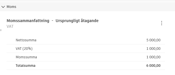

    Den tillämpade skatten visas i skattesammanfattningen för radobjektet.
    Information om momssammanfattning

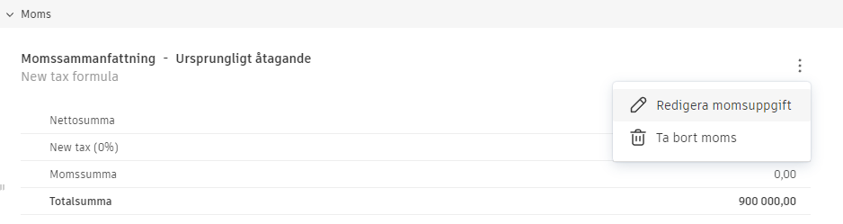

  5. Använd Mer-menyn Vertikal Mer-meny om det behövs och välj Redigera momsuppgift eller Ta bort moms.
    Kostnad Moms Mer-meny
    Om du redigerar skatteinformationen kan du aktivera eller inaktivera specifika skatter efter behov. Ändringen uppdateras automatiskt i sammanfattningstabellen för moms.

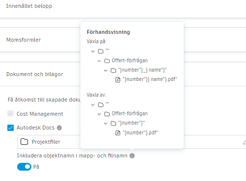

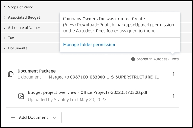

Dokument och bilagor i Cost Management
Du kan välja att arkivera dokument och bilagor i både Cost Management och på angivna platser i Autodesk Docs.
Dokument och bilagor lagras i en undermapp som skapas för varje företag när du väljer alternativet Autodesk Docs. När du väljer att lagra filerna i Autodesk Docs skapas en gemensam databas med alla dokument som skapats för respektive företag för framtida granskning. Om du vill kan mappen delas med andra projektmedlemmar så att de får tillgång till informationen. För att göra det måste medlemmar ladda upp behörighet till den relaterade mappen för att skapa dokument eller överföra bilagor i Cost Management.
Som projektadministratör kan du automatiskt bevilja behörigheten Skapa till det tilldelade företaget. Se artikeln Mappbehörigheter för att ta reda på hur du hanterar mappbehörigheter för varje företag.
I sektionen Dokument kan du hantera mappbehörigheter för ditt företag genom att öppna den utfällbara panelen för avtalet, huvudavtalet, betalningsansökningar och ändringsbeställningar. Klicka bara på Hantera mappbehörigheter för att öppna relevanta behörigheter för det här företagets mapp.
Lagras i Autodesk Docs
Du kan också inkludera eller exkludera ett objekts namn i mapp- och filnamnet.
Förkorta dokumentnamn
Läs mer om att:

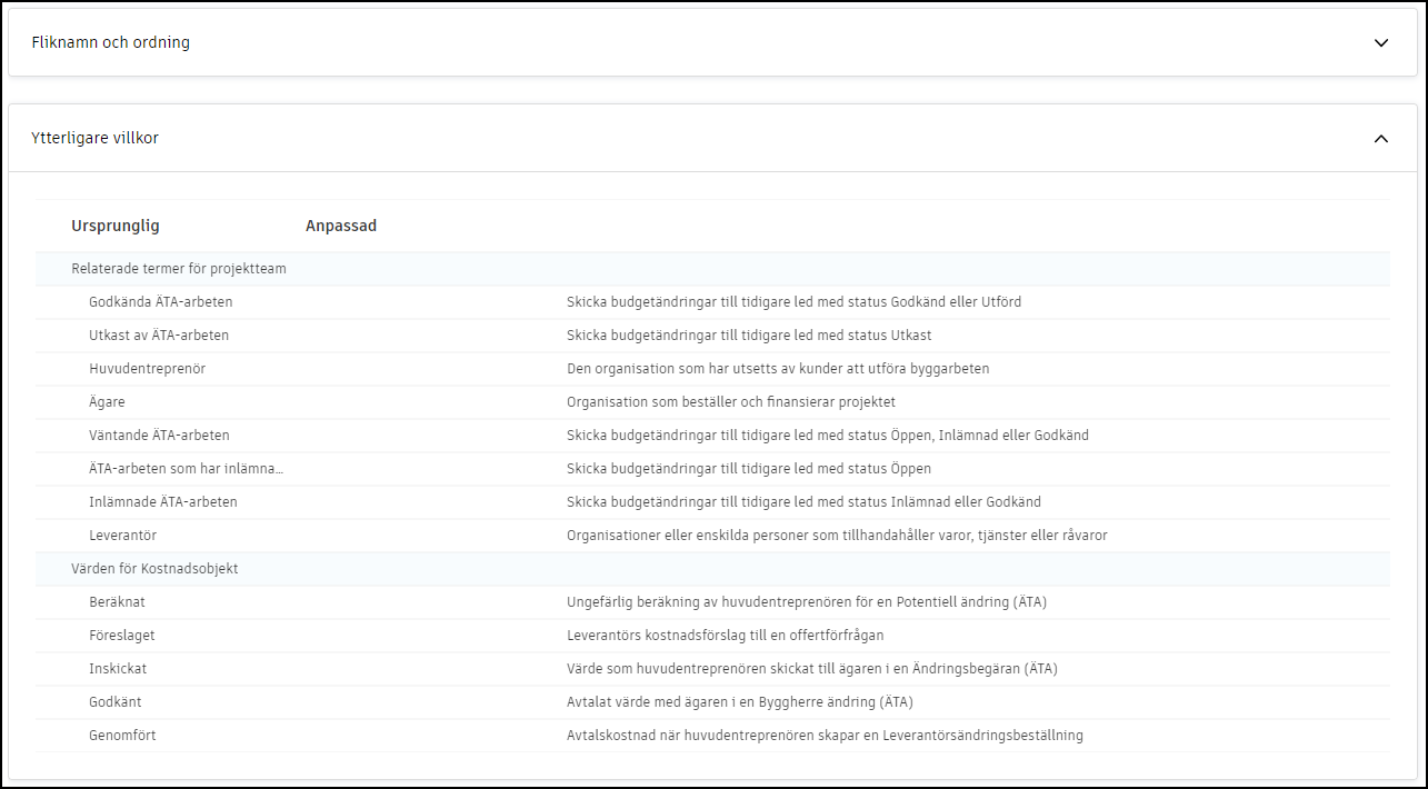

Ytterligare villkor
Som byggherre eller generalentreprenör kan du anpassa:
Ytterligare termer i anpassningsanimation
Ange de termer du föredrar i kolumnen Anpassat. Dessa termer integreras automatiskt och visas inom relevanta områden i hela Cost Management.
Skärmbild av ytterligare termer
