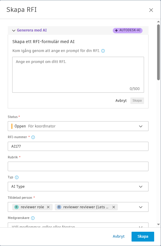

Så här skapar du ett RFI på webben:
  1. Klicka på knappen Skapa RFI högst upp till vänster.
  2. Välj status. Läs mer i RFI-statusar
    RFI-ansvariga och administratörer kan välja statusen Öppen för ansvarig när de skapar en RFI för att tilldela den direkt till en annan RFI-ansvarig i projekt.
  3. Ange RFI-nummer. Läs mer i RFI-numrering
  4. Ange titel.
  5. Välj typ av RFI. Läs mer i Typer av RFI
  6. Välj Tilldelad person. Du kan välja upp till 10 granskare.
  7. Bifoga referenser:
    • Välj filer, ritningar, foton, inlämningar, ärenden, tidplan, Assets, PCO, formulär eller andra RFI.
    • Överför filer från din enhet.
      Obs! Om en kontoadministratör har inaktiverat ett verktyg så döljs det i de markerbara referenserna. Se Produkter och verktyg för mer information.
  8. Fyll i ytterligare fält.
  9. Tryck på Skapa.
Använda den AI-drivna assistenten (webb)
Du kan använda den integrerade AI-drivna assistenten för att automatiskt fylla i fälten i RFI-skapandeformuläret med en enkel textprompt.

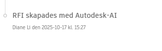

Aktivitetslogg
RFIs som genereras med AI loggas i aktivitetslogg.
Exempel på aktivitetslogg

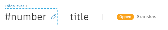

Standardnumret för ett RFI är numret för det RFI som skapats senast eller fått ett nytt namn senast, plus ett. Det här standardnumret kan ändras så länge som numret är unikt.
Så här ändrar du RFI-nummer:
  1. Välj och öppna ett RFI-objekt.
  2. Redigera nummerfältet i det övre högra hörnet. Se bilden nedan:

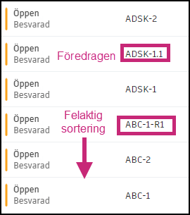

Det är viktigt att använda revideringsformatet X.1 för RFI när du skapar reviderings-RFI för att säkerställa korrekt sortering.
Om det ursprungliga RFI:et till exempel var numrerat RFI-001, skulle dubbletten vara numrerad RFI-001.1 för att ange att det är den första revideringen av RFI-001. Om det skulle behövas ytterligare ändringar kan nästa revidering numreras RFI-001.2 osv.
Observera sorteringsordningen för de två revideringsmetoderna:
