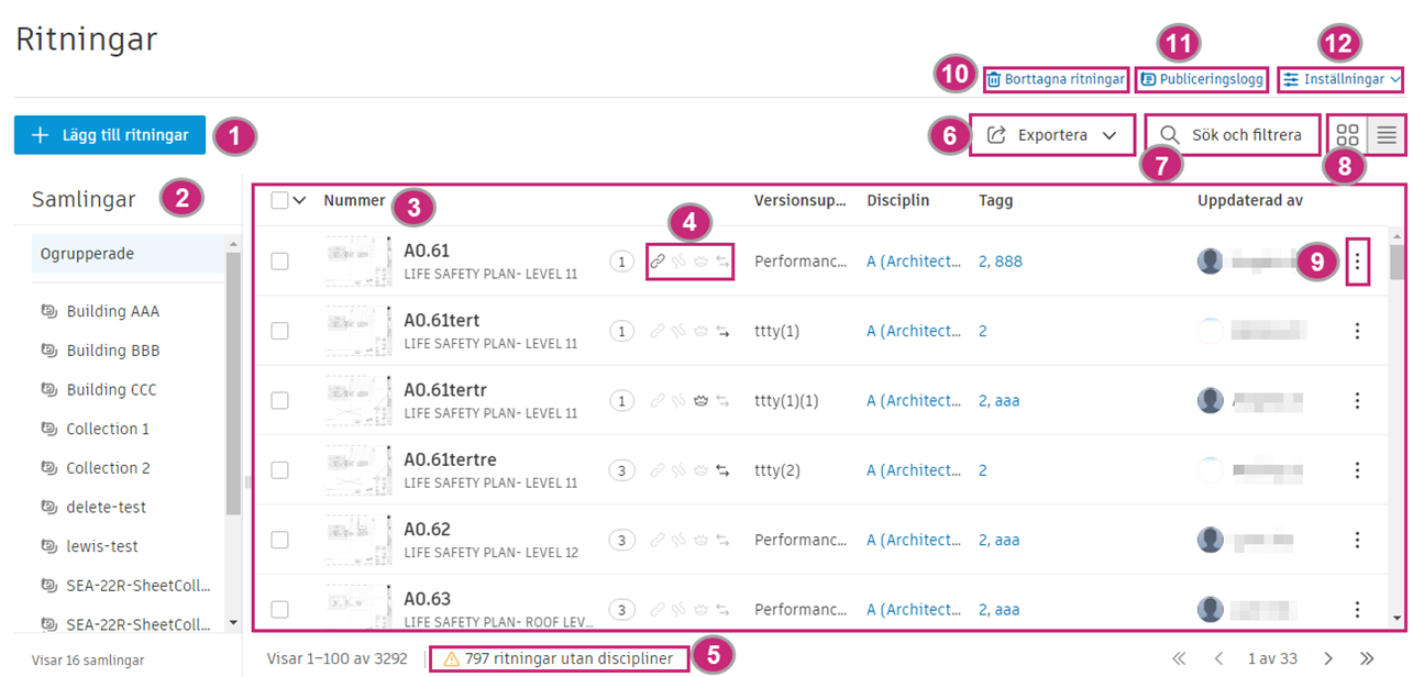

Alla publicerade ritningar visas i ritningslistan. I verktyget Ritningar finns det många åtgärder du kan utföra för att visa, söka efter och publicera ritningar.
Följande sektioner motsvarar de numrerade områdena i föregående bild.
Medlemmar med behörigheten Skapa + överföra eller högre kan klicka på Lägg till ritningar för att överföra PDF- eller RVT-filer och publicera ritningarna till fältet. Se Lägga till och publicera ritningar i fältet för mer information.
Du kan visa området Samlingar om en projektadministratör har aktiverat samlingar i ditt projekt.
Ogrupperade innehåller alla ritningar som redan fanns i projektet när samlingar aktiverades. Alla skapade samlingar visas i listan under Ogrupperade.
Ritningarna sorteras efter:
Varje ritning visas under följande attributrubriker:
Nummer: det här attributet visar:
Versionsuppsättning: Versionsuppsättningen för den aktuella ritningsversionen.
Disciplin: Disciplinen för den aktuella ritningsversionen. Du kan klicka på disciplinen för att lägga till den i panelen Sök och filtrera.
Tagg: Taggarna för den aktuella ritningsversionen. Du kan klicka på en tagg för att lägga till den i panelen Sök och filtrera.
Uppdaterad av: Namnet på projektmedlemmen som senast uppdaterade ritningen.
Hovra över indikatorikonerna för den relevanta ritningen för att visa följande information:
| Ikon | Information | Hjälpavsnitt |
| Ritningen delas eller delas inte med någon som inte är en projektmedlem. | Dela med vem som helst | |
| Antalet opublicerade markeringar på ritningen. | Skapa och formatera markeringar | |
| Antalet publicerade markeringar på ritningen. | Skapa och formatera markeringar | |
| Ritningen är delad eller är inte delad/bryggad till eller från ett annat projekt. | Dela med ett annat projekt Bridge-automatiseringar |
Du kan tilldela olika discipliner till ritningar genom att lägga till eller redigera discipliner i ritningsdiscipliner. Hovra över ritningarna utan discipliner-meddelandet och välj att antingen visa ritningar utan disciplin eller öppna disciplinställningarna.
Medlemmar med behörigheten Visa + exportera eller högre kan exportera en PDF-kopia av en ritning med sina valda markeringar till sin lokala hämtningsmapp. Se Exportera och skriv ut ritningar för mer information.
Medlemmar med behörigheten Visa eller högre kan exportera en logg över alla, eller valda, ritningar i projektet. Se Exportera ritningslogg för mer information.
Förfina ritningslistan genom att söka efter nyckelord och använda filter för versionsuppsättning, disciplin och taggar. Se Sök och filtrera ritningar för mer information.
Växla mellan rutnäts- och listvyn genom att växla följande ikon:
Klicka på Mer-menyn
bredvid en specifik ritning för att visa följande alternativ:

Medlemmar med behörighet Redigera eller högre kan komma åt området Borttagna objekt och återställa borttagna ritningar till ritningslistan. Se Ta bort och återställa ritningar för mer information.
Medlemmar med behörigheten Skapa + överföra eller högre kan komma åt publiceringsloggen och visa alla aktiviteter, statusar och åtgärder i publiceringsprocessen. Se Publiceringslogg för mer information.
Klicka på Ritningsinställning för att visa följande listalternativ:
