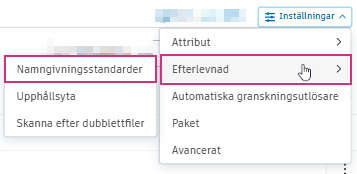

Projektadministratörer kan komma åt, skapa och hantera namngivningsstandarder från Inställningar i verktyget Filer.
Klicka på Filer.
Klicka på Inställningar.
Håll muspekaren över Kompatibilitet.
Klicka på Namngivningsstandarder
Om det inte har skapats några namngivningsstandarder än, ser du ett meddelande med texten: Det finns inga namngivningsstandarder än. Om namngivningsstandarder redan har skapats, visas de i en tabell.
Projektadministratörer kan skapa namngivningsstandarder genom att antingen starta från början, med hjälp av ISO 19650-mallen, eller genom att importera en XLSX-fil. Se Skapa namngivningsstandarder för mer information.

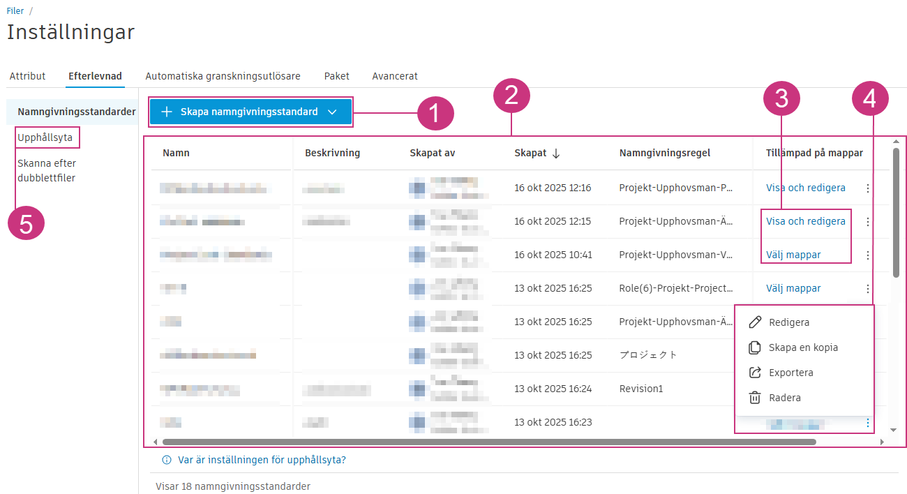

Alla namngivningsstandarder som skapats visas i en tabell:
| Kolumn | Beskrivning |
| Namn. | Namngivningsstandardens namn. |
| Beskrivning | Beskrivning av namngivningsstandarden. |
| Skapad av | Namnet på den projektadministratör som skapade namngivningsstandarden, med företagets namn under. |
| Skapades den | Datum och tid då namngivningsstandarden skapades. |
| Namngivningsregel | De attribut som namngivningsregeln består av. |
| Relaterade attribut | Namngivningsstandardens relaterade attribut. |
| Tillämpad på mappar | Välj och uppdatera mapparna där namngivningsstandarden tillämpas. Se nedan för mer information. |
I kolumnen Tillämpad på mappar kan du uppdatera mappvalet för namngivningsstandarder.
Klicka på Välj mappar för att göra ditt första val.
Klicka på Visa och redigera för att visa och uppdatera de mappar som namngivningsstandarden tillämpas på.
Se Tillämpa namngivningsstandard på mappar för mer information.
Klicka på Mer-menyn
bredvid en namngivningsstandard för att visa följande alternativ:
| Alternativ | Beskrivning |
| Redigera | Redigera namn, beskrivning, namngivningsregel och relaterade attribut. Se Redigera namngivningsstandarder för mer information |
| Skapa en kopia | Skapa en kopia av namngivningsstandarden för ytterligare anpassning. |
| Exportera | Exportera en namngivningsstandard i XLSX-format som är redo att importeras till ett annat projekt. Se Importera och exportera namngivningsstandarder för mer information. |
| Ta bort | Ta bort en namngivningsstandard som inte tillämpas på mappar som innehåller filer. Namngivningsstandarden tas bort, men de attribut som är kopplade till den finns kvar. |
Projektadministratörer kommer åt Upphållsytans vänstra flik för att aktivera eller inaktivera upphållsytan för alla namngivningsstandarder. När det här alternativet är aktiverat lagrar upphållsytan filer som inte överensstämmer med någon av de namngivningsstandarder som tillämpas på mapparna.
Se Upphållsytan för filer för mer information.
