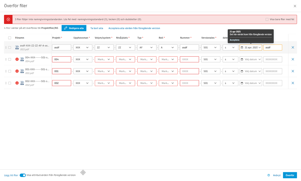

Filvalideraren
Filvalideraren visar en lista över alla markerade filer tillsammans med relevanta värden och fel för namngivningsstandard, obligatoriska attribut och inkompatibla attributvärden.
Obs! Attribut visas inte korrekt om namngivningsstandardavgränsaren är samma som ett tecken i ett attributvärde. Om du till exempel väljer ett understreck som avgränsare kan attributen inte namnges Sheet_A_option.
Om medlemmar överför filer och upphållsytan är aktiverad kan de välja att inte korrigera attributvärdena och fortsätta. De filer som överensstämmer visas i målmappen och de som inte överensstämmer förvaras på upphållsytan. Medlemmarna eller projektadministratörerna måste byta namn på filerna på upphållsytan så att de visas i den relevanta mappen.
Om upphållsytan inte är aktiverad eller om medlemmar utför andra filåtgärder som utlöser valideraren måste de lösa alla fel i valideraren så att filerna visas i den relevanta mappen.
Viktigt: Om du använder Desktop Connector kan du se fler filer i samma mapp i Utforskaren än i filverktyget. Det här är filer som inte uppfyller namngivningsstandarden. I filverktyget hittar du dessa inkompatibla filer på upphållsytan.
Fel och tidigare värden i filvalideraren
Validerarfel
När valideraren öppnas visas en banderoll med information om felens typ och antal där detta är relevant för de valda filerna.
Typ av fel Beskrivning Fixa så här
Namngivningsstandard Attributvärden för namngivningsstandarden saknas eller matchar inte sina attributinställningar. Håll muspekaren över det röda fältet för att visa teckeninställningar och byt sedan namn på värdet så att det matchar kraven.
Obligatoriska attribut Obligatoriska attribut saknas eller matchar inte sina attributinställningar. Ange värden för alla obligatoriska attribut.
Specialtecken Attributvärden innehåller specialtecken. Dessa är inte tillåtna. Ta bort specialtecknen: `<>:"/
Dubbletter Flera filer har identiska värden för sitt namngivningsregelattribut. Byt namn på filer så att varje fil har en unik kombination av attributvärden.

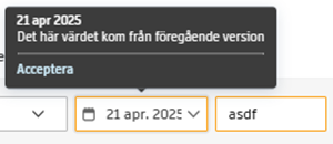

Relaterade attribut, tidigare värden
Om filens tidigare version har relaterade attributvärden visas dessa värden i de relevanta relaterade attributfälten som är markerade med gult.
Du kan acceptera ett värde genom att hålla muspekaren över fältet som är markerat i gult och klicka på Acceptera. Markeringen av fältet tas bort.
Du kan även godkänna flera attributvärden för tidigare versioner genom att klicka på:
Om du inte vill se tidigare värden inaktiverar du Visa attributvärden från föregående version längst ned i valideraren. Fälten töms och markeringen tas bort.

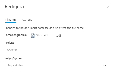

  1. Klicka på Redigera alla eller markera flera filer och klicka på Redigera (x).
    Redigeringspanelen öppnas. Detta är uppdelat i flikar:
    • Filnamn: Visar alla fält för namngivningsregelattribut om en namngivningsstandard tillämpas.
      I Förhandsgranska visas de första filnamnen i verifieraren. När du anger värden uppdateras förhandsvisningen så att ändringarna återspeglas.
    • Attribut: Visar relaterade attributfält och obligatoriska attributfält.
  2. Ange värden för de relevanta fälten som du vill använda på alla markerade filer.

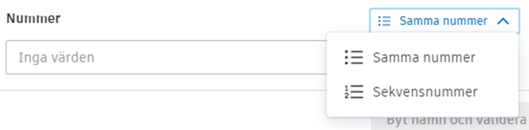

    För attributet Nummer och textfältet attribut med numeriska teckentyper väljer du:
    • Samma nummer för att ange ett nummer som gäller för alla filer.
    • Sekvensnummer för att automatiskt numrera dina filer inkrementellt baserat på de värden du anger.
    Om du väljer Sekvensnummer måste du ange en:
    • Startnummer: Ett positivt tal upp till den maximala teckenlängden för attributet.
    • Inkrementellt tal: Ett tal upp till den maximala teckenlängden för attributet. Det kan vara negativa eller decimaltal. Ett minustecken eller decimaltecken räknas som ett tecken.
    Om du beräknar ett startnummer och ett inkrementellt tal som överstiger attributets maximala teckenlängd, måste du minska det inkrementella talet.
    När du har angett ett Startnummer och Inkrementellt tal kan du kontrollera förhandsvisningen.
