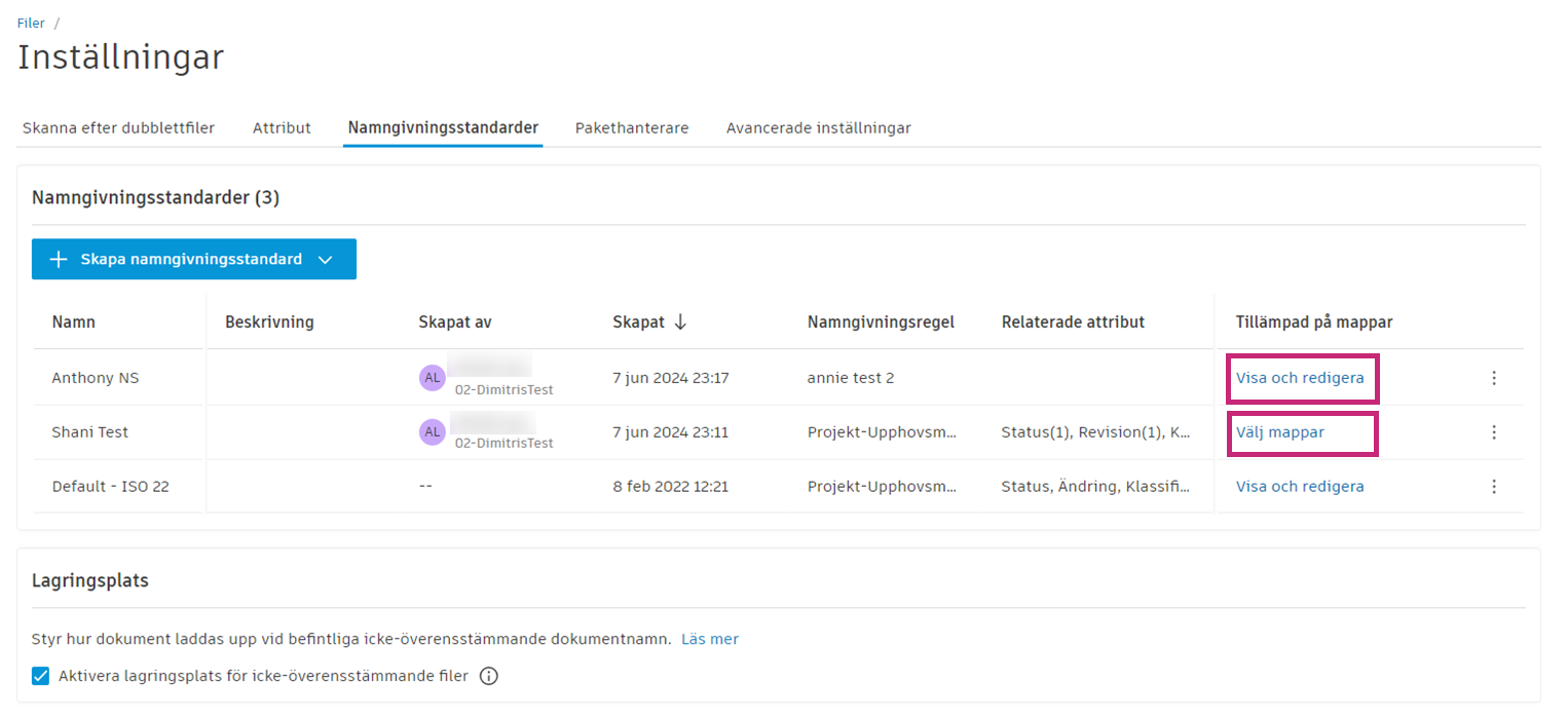

  1. Klicka på verktyget Filer.
  2. Klicka på Inställningar.
  3. Håll muspekaren över Efterlevnad.
  4. Klicka på Namngivningsstandarder.

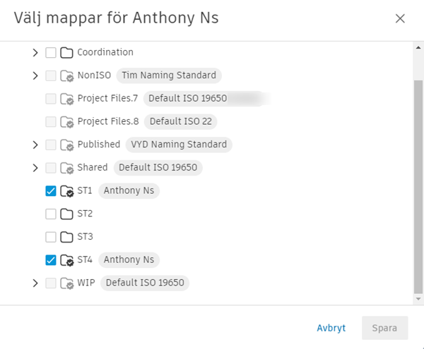

  5. Du kan välja mellan följande alternativ:
    • Klicka på Välj mappar om namngivningsstandarden inte tillämpas på några mappar än.
    • Klicka på Visa och redigera för att uppdatera listan med de mappar som namngivningsstandarden tillämpas på.
  6. Markera de tomma mappar som du vill att namngivningsstandarden ska tillämpas på. Om namngivningsstandarden redan tillämpas på mappar är de markerade. Du kan inte välja mappar som har andra namngivningsstandarder tillämpade. Namnen på dessa namngivningsstandarder visas bredvid de relevanta mapparna.
    Tips: Om du markerar eller avmarkerar en överordnad mapp så markeras eller avmarkeras även alla dess undermappar.
  7. Klicka på Spara.

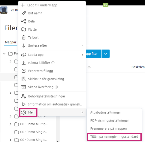

  2. Klicka på Mer-menyn för den relevanta mappen i den vänstra panelen på fliken Mappar.
  3. Håll markören över Mer.
  4. Klicka på Tillämpa namngivningsstandard.

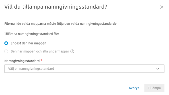

    Du kan tillämpa namngivningsstandarden på:
    • enbart den här mappen
    • den här mappen och alla undermappar: om en undermapp redan har en namngivningsstandard så tillämpas den namngivningsstandarden.
  5. Välj ett mappalternativ.
  6. Klicka på listrutan för namngivningsstandard och välj relevant namngivningsstandard.
  7. Klicka på Tillämpa.
