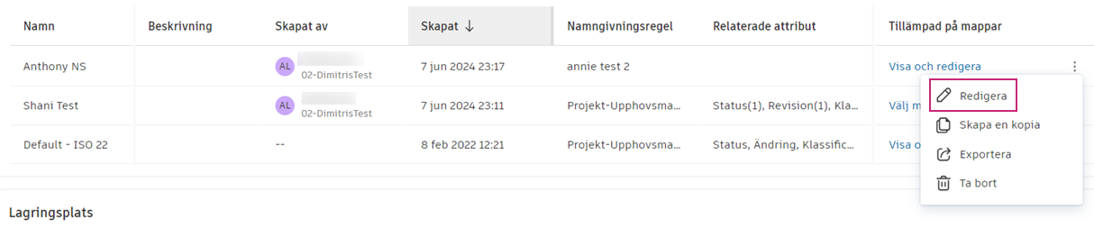

Åtkomst till redigering av namngivningsstandard
  1. Klicka på verktyget Filer.
  2. Klicka på Inställningar.
  3. Håll muspekaren över Efterlevnad.
  4. Klicka på Namngivningsstandarder.
  5. Klicka på Mer-menyn för den namngivningsstandard som du vill redigera.
  6. Klicka på Redigera.

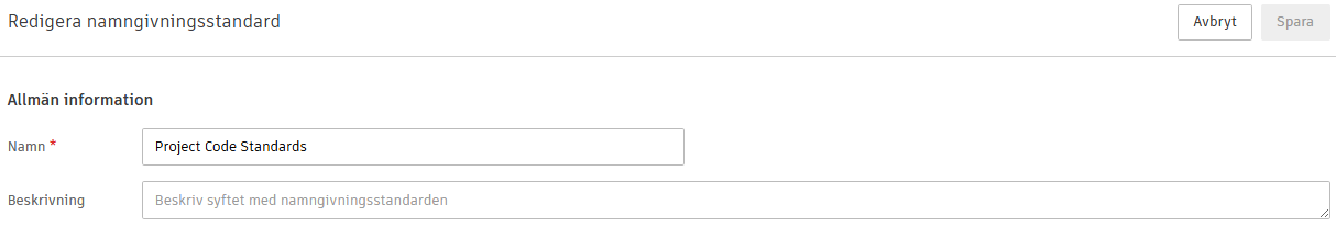

Redigera allmän information
I avsnittet Allmän information kan projektadministratörer redigera:

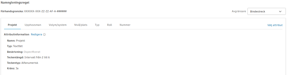

Redigera namngivningsregel
I avsnittet Namngivningsregel kan du redigera attribut, lägga till eller ta bort attribut, ändra attributens ordning och avgränsaren med förbehåll för följande begränsningar:

Redigera attribut för namngivningsstandarden
  1. Klicka på Redigera bredvid etiketten för attributinformation.

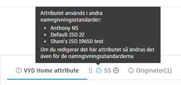

    Obs! Om Redigera är inaktiverat och namngivningsstandardmapparna inte innehåller filer så innebär det att attributet är en del av andra namngivningsstandarder som tillämpas på mappar som innehåller filer.
    Hovra över informationsikonen för att se vilka namngivningsstandarder som också använder attributet:
    Du kan redigera Namn och Beskrivning för alla attribut i namngivningsregeln.

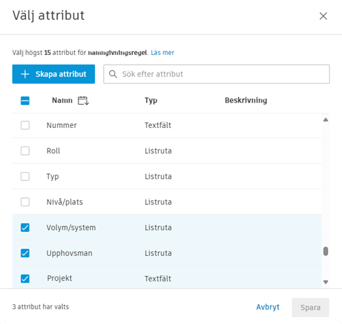

  1. Klicka på Välj attribut i namngivningsregelns sektion.
  2. Markera de önskade attributen och avmarkera de som du inte längre vill använda.
    Obs! Du kan även hålla markören över fliknamnet och klicka på för att ta bort attributet.
    Om attributet inte finns än klickar du på Skapa attribut. Se hjälpavsnittet Skapa anpassade attribut för fullständig information om att skapa attribut.
  3. Klicka på för att dra och ändra ordningen på attributen efter behov. Detta ställer in ordningen på attributen som ska utgöra filnamnet.

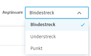

  4. Klicka på menyn Avgränsare för att välja vilket tecken som ska användas som avgränsare i namngivningsstandarden:
    • Bindestreck
    • Understreck
    • Punkt

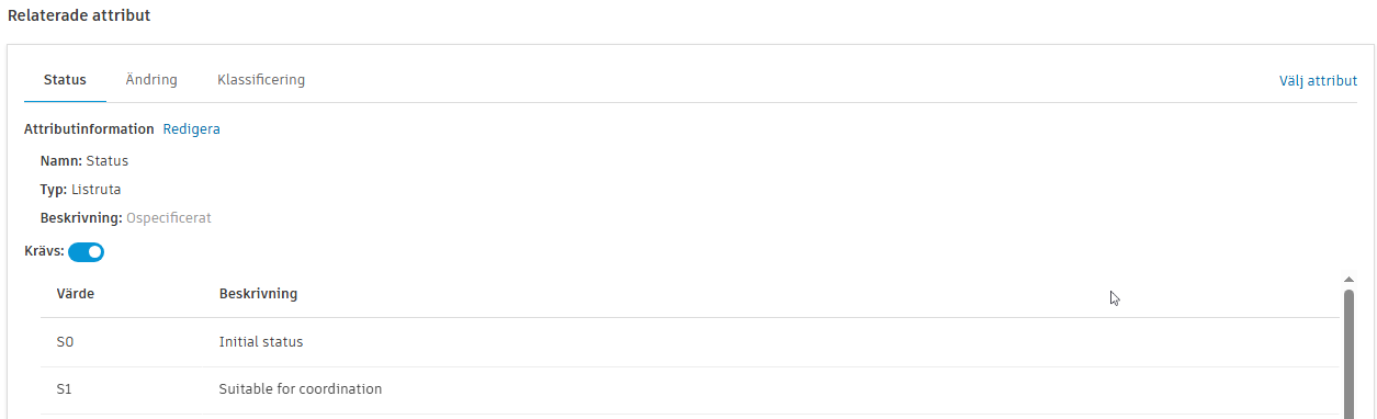

Relaterade attribut
De relaterade attributen ger information om filens närvaro i systemet. Attributen innefattar:
Redigera relaterade attribut
Relaterade attribut kan redigeras så länge det inte finns några filer i mappar med tillämpade namngivningsstandarder som använder dessa attribut. Du kan redigera information som namn och beskrivning, men också information som är specifik för attributen, som t.ex.:
Om du vill ändra attributinformationen väljer du fliken för det relevanta attributet och klickar på Redigera bredvid etiketten för attributinformation.
Du kan även ställa in relaterade attribut som Obligatoriska om det behövs. Det innebär att när filer läggs till i mappar med en tillämpad namngivningsstandard behöver de kompatibla attributvärden innan filen visas i mappen.
