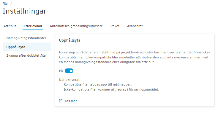

Inställningen för upphållsytan är en inställning på projektnivå. Den styr hur filer överförs när det finns inkompatibla filer bland de markerade. Inkompatibla filer är filer som innehåller attributvärden som inte överensstämmer med namngivningsstandarden eller de obligatoriska attributen för en mapp.
Överförda filer kontrolleras först i filvalideraren för kompatibilitet.
Om inställningen för upphållsytan är aktiverad kan medlemmar välja att inte korrigera inkompatibla attributvärden och fortsätta. Kompatibla filer laddas upp till målmappen och inkompatibla filer lagras på upphållsytan. Attributvärdena kan redigeras senare så att filerna visas i den relevanta mappen.
Om inställningen för upphållsytan är inaktiverad måste alla valda filer vara kompatibla för att kunna överföras till målmappen. Inkompatibla filer överförs inte till målmappen och lagras inte på upphållsytan.
Upphållsytan aktiveras automatiskt för första gången om något av följande inträffar:
Projektadministratörer kan aktivera eller inaktivera inställningen för upphållsytan manuellt.

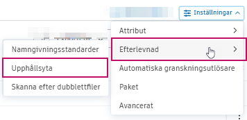

Klicka på verktyget Filer.
Klicka på listrutan Inställningar.
Håll muspekaren över Kompatibilitet.
Klicka på Upphållsyta.
Detta öppnar inställningen för upphållsytan.
Klicka på växlingsknappen för att aktivera eller inaktivera upphållsytan efter behov.
Om du inaktiverar upphållsytan kommer alla tidigare överförda inkompatibla filer att finnas kvar på upphållsytan.

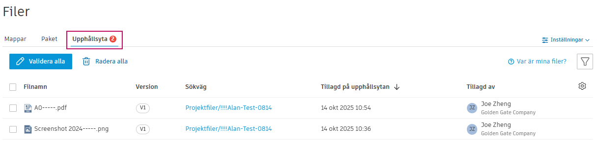

När upphållsytan är aktiverad kan alla projektmedlemmar komma åt den på följande sätt:
Välj fliken Upphållsyta.
Alla filer sorteras efter den senast tillagda filen på upphållsytan som standard. Information om upphållsytan:
| Detalj | Beskrivning |
| Filnamn | Namnet på filen som lagras på upphållsytan. |
| Version | Filens versionsnummer. |
| Sökväg | Sökvägen för mappen där filen kommer att visas när namnet har ändrats korrekt. |
| Tillagd på upphållsytan | Datum och tid då filen placerades på upphållsytan. |
| Tillagd av | Medlemmen som överförde den inkompatibla filen. |
| Kompatibilitetsfel | Information om huruvida filen inte är kompatibel med obligatoriska attribut eller en tillämpad namngivningsstandard. |
| Relaterade attribut | Attribut som är länkade till namngivningsstandarder, såsom Status, Revision och Klassificering. |

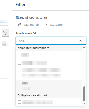

Du kan förfina antalet filer som visas på upphållsytan med hjälp av filter.
Klicka på filterikonen.
Du kan göra följande:
Välja ett datumintervall för att endast visa filer som lagts till på upphållsytan inom dessa datum.
Välja specifika namngivningsstandarder eller obligatoriska attribut för att bara visa filer med dessa fel.
Gör dina val och klicka på Tillämpa.
