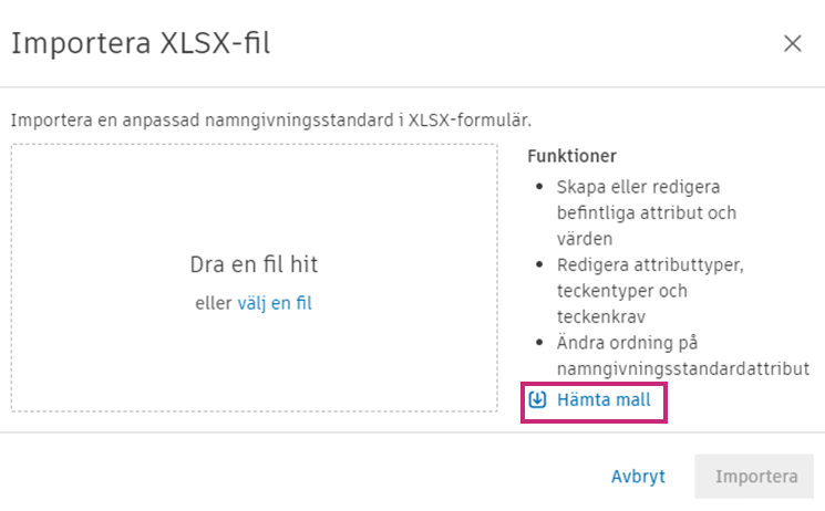

  1. Klicka på verktyget Filer.
  2. Klicka på Inställningar.
  3. Håll muspekaren över Efterlevnad.
  4. Klicka på Namngivningsstandarder.
  5. Klicka på Skapa namngivningsstandard.
  6. Klicka på Från importerad XLSX-fil.
  7. Klicka på Hämta mall.
XLSX-mallen laddas ned till din lokala mapp för nedladdningar.

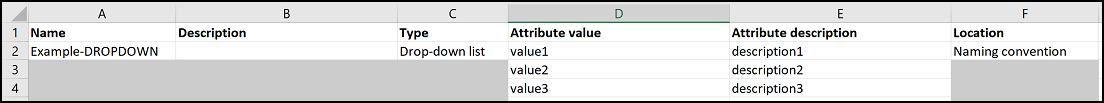

Lägg till attribut
Du kan lägga till nya textfälts- eller listruteattribut till din namngivningsstandard:
  1. Högerklicka på fliken Exempel-TEXTFÄLT eller Exempel-LISTRUTA för att göra en kopia av fliken.
    Obs! Du kan lägga till ett attribut till var och en av de kopierade flikarna. Du kan inte ändra attributtypen för den flik du har kopierat.
  2. Byt namn på den duplicerade fliken efter behov
  3. Placera den här nya attributfliken efter fliken INSTÄLLNINGAR
  4. Redigera attributen enligt nedan
Obs! ta bort fliken om du vill ta bort ett attribut.

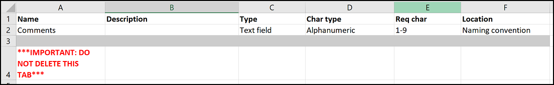

Flikarna i mallen formateras så att de importeras till ditt projekt. Filen importeras inte om du ändrar ordning på några kolumner eller byter namn på kolumnrubriker. I följande bild måste till exempel kolumnerna A till F vara kvar i den ursprungliga ordningen, och kolumnrubrikerna i fet stil på rad 1 får inte redigeras.
Du kan redigera följande specifika information för alla ISO 19650-standardattribut och nya attribut som du har skapat:
Obs! Du kan endast välja Relaterade attribut i det inkluderade klassificeringsattributet.
Textfältattribut: Du kan även redigera följande teckeninställningar:
I exemplet nedan har en ny textfältflik skapats tillsammans med attributet Kommentarer i cell A2. Teckentypen är alfanumerisk i cell D2 och kräver ett teckenlängdvärde mellan 1 och 9 tecken i cell E2. Attributet visas i namngivningsregeln enligt markeringen i cell F2.
