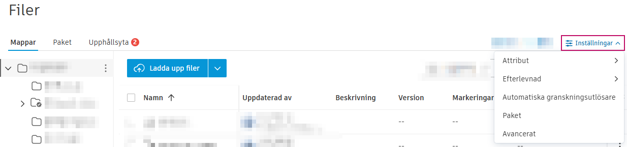

  1. Klicka på Filer i vänster navigeringsfält för att öppna filverktyget.
  2. Till höger på skärmen klickar du på listmenyn Inställningar och väljer Avancerat.
    Obs! Mer information finns i Avancerade filinställningar.

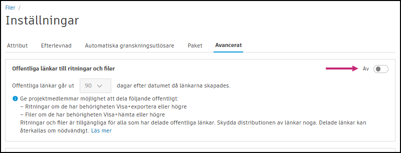

    Huvudsidan för inställningar
  3. Klicka på växlingsknappen Offentliga länkar till ritningar och filer för att aktivera offentlig delning.
    Aktivera offentlig delning
  4. Bekräfta åtgärden genom att klicka på Aktivera i dialogrutan. Om du aktiverar eller inaktiverar offentlig delning påverkas både verktygen Filer och Ritningar.
  5. I listmenyn efter Offentliga länkar löper ut väljer du hur länge länkarna ska vara giltiga, upp till 365 dagar.

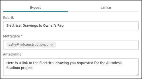

      • Klicka på fliken E-post.
      • (Valfritt) Ange en rubrik. Rubriken kopplas till delningshändelsen, vilken du kan spåra i Bridge-verktyget. Läs mer om att spåra utgående objekt i Bridge-verktyget.
      • Ange e-postadresser för mottagarna eller klistra in e-postmeddelandena avgränsade med kommatecken.
      • (Valfritt) Lägg till en anteckning att inkludera i e-postmeddelandet.
      • Klicka på Skicka.

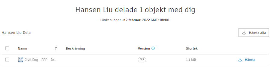

När mottagaren öppnar en delad länk får de åtkomst till en startsida där de kan hämta enskilda filer eller Hämta alla filer.

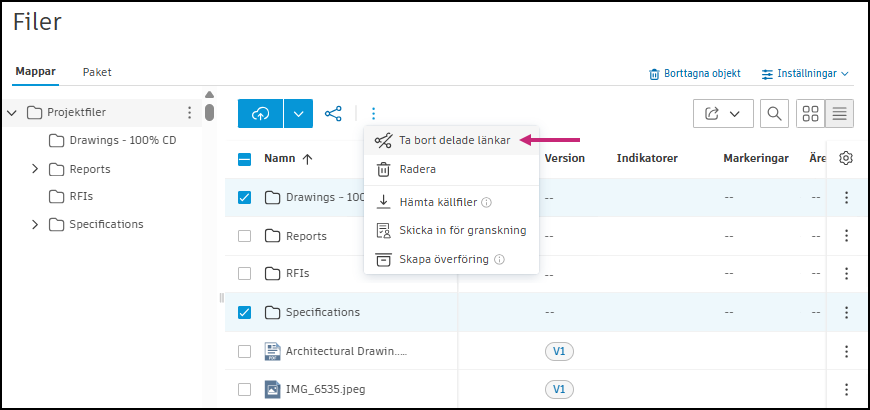

Du kan ta bort länkarna till mappar och filer som du tidigare har delat offentligt.
  1. Markera kryssrutorna för tidigare delade filer och mappar.
  2. Klicka på Mer-menyn Mer-menyn ovanför listan med filer och välj Radera delade länkar. Radera delade länkar
  3. Klicka på Ta bort för att bekräfta.
